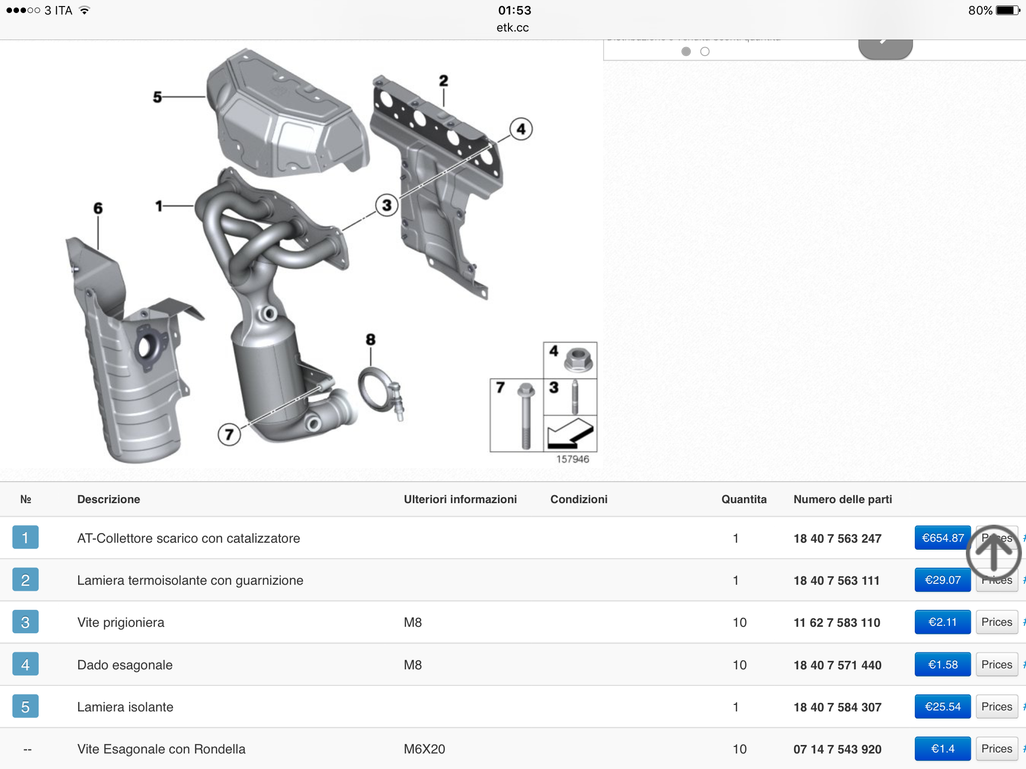

Dovrei sostituire il catalizzatore ad una mini one r56 del 2007 (i dettagli nell'immagine allegata)

Ho dato un occhio sull etk e il cat è completamente diverso!
quello della one sembra un pezzo unico con i collettori
On 7/6/2016 at 01:58, andreabar88 dice:

dovrebbe essere compatibile, confermate? mi è già arrivato, ora ho comprato la guarnizione/lamiera nuova (numero 2 in foto)
per i bulloni spero di poter riutilizzare quelli vecchi in quanto non sò dove reperirli..

alla fine sotto la macchina basta smontarde la parte 8 nell'immagine e tirando se ne viene giusto? prima si tolgono le sonde e le 10 viti che tengono il collettore piu le due in basso attaccate alla lamiera protettiva con guarnizione e si monta l'altro.. non dev'essere complesso secondo me
