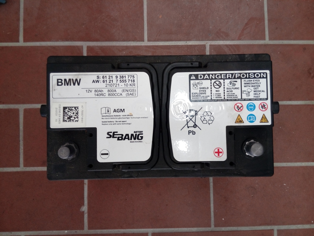

  • Alle ore 07:30  si è spenta serenamente batteria Sebang  Ne dá il triste annuncio lo sconcertato proprietario . I funerali si svolgeranno domani  presso l'oasi ecologica ore 14:00.
