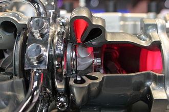

Sono più che sicuro, tanto che scommetterei la mia mini, che mini non abbia un sistema con 2 turbo, ma con un solo turbo che dovrebbe avere la tecnologia twin scroll (lo aveva sulla r56, dovrebbe averla mantenuta). In bmw usano impropriamente il nome twin power turbo, perchè non usano 2 turbine.

Il B48 NON è biturbo...è twinturbo...che è ben diverso.
E comunque...non è assolutamente pompato...è stato pensato per fornire coppia in basso e senza ritardi. E ci riesce bene!
E son pure scemo io...non volevo scrivere di nuovo twinturbo ma pensavo twin scroll cioè doppia chiocciola cioè avere due condotti separati per sfruttare le pulsazioni di pressione di due coppie diverse di cilindri per farle lavorare in fase aumentandone l'effetto.
E sì...diciamocelo...fino a 2500/3000 giri è un gran motore...poi muore completamente.
Ma a me piace e va bene così...
...ecco a proposito il twin scroll:
Anche qui: http://www.autosupermarket.it/magazine/wp-content/uploads/2016/10/twin-scroll-turbo_014.jpg
