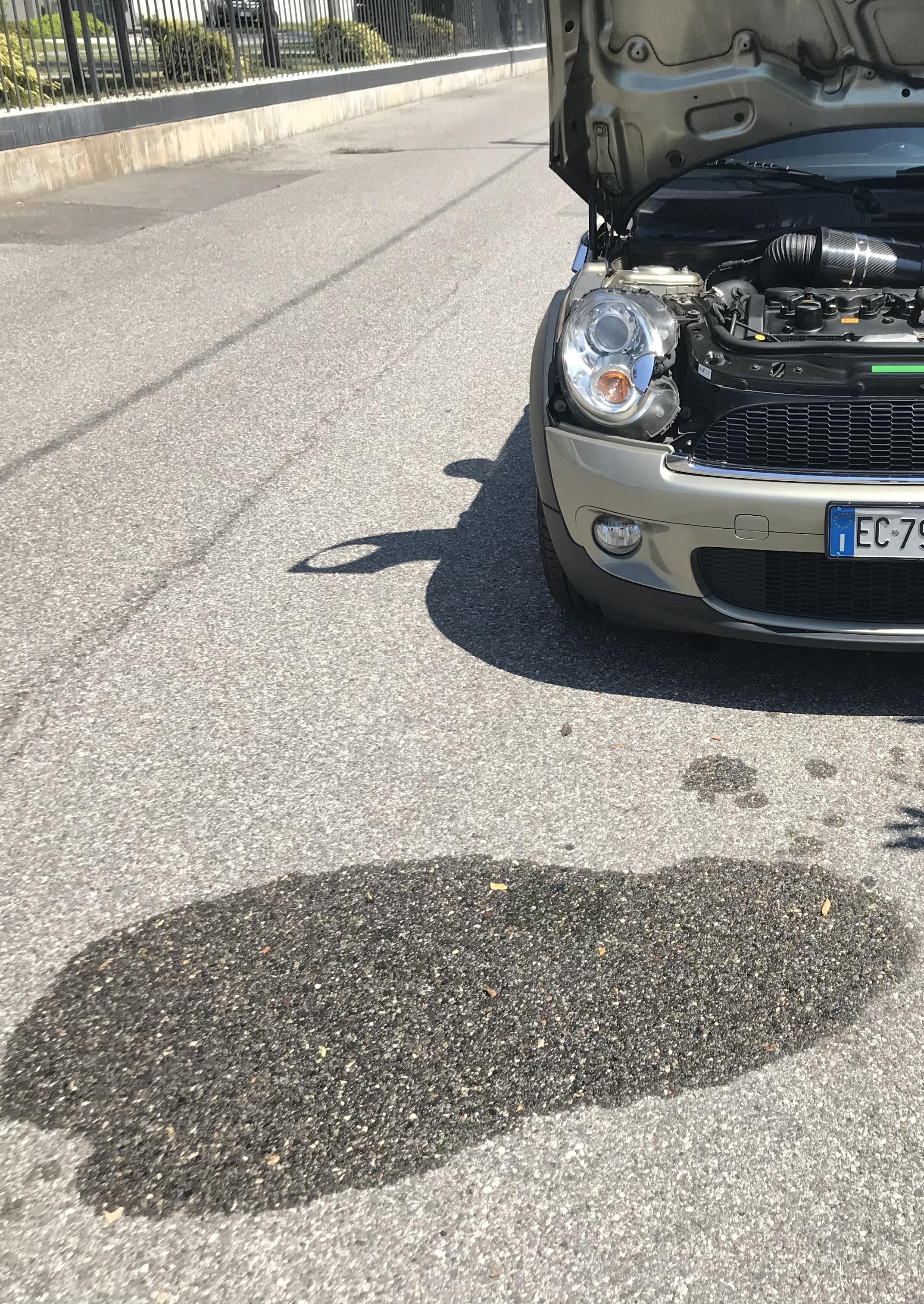

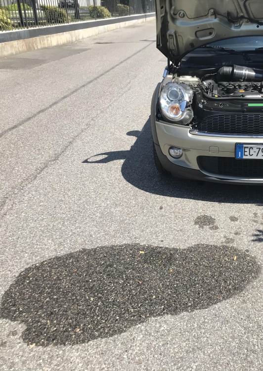

S.a.n.d.e.r Inviato 7 Luglio 2018 Segnala Condividi Inviato 7 Luglio 2018 Buonasera a tutti! ieri mattina, appena prima di parcheggiare l’auto dopo aver percorso una decina di km, mi è uscito l’avviso “temperatura motore”, dati i 32 gradi pensavo fosse per il caldo... Sono tornato dopo 5/6 ore all’auto per scoprire che aveva “allagato” la strada. Ho controllato la vaschetta del liquido refrigerante ed era vuota. Dopo aver riempito la vaschetta sono andato dal meccanico (distante circa 5km) e quando sono arrivato la vaschetta era quasi vuota. Il meccanico solamente aprendo il cofano e guardando mi ha detto che era la pompa dell’acqua e mi ha fatto un preventivo. Ho letto che la pompa rotta fa un rumore metallico, ma io non sento alcun suono, però si vedono dei tubi bagnati nella zona. Ho messo un lenzuolo sotto l’auto e in tutta la notte non è scesa una goccia. Qualche ora fa ho fatto un giro con la macchina e oltre a non perdere acqua, la vaschetta era allo stesso livello di quando ero partito. È possibile che sia stato solo un difetto della pompa? La prima volta l’acqua si è svuotata mentre l’auto era spenta, poi mentre il motore era acceso, ora non scende più nulla. Link al commento Condividi su altri siti Altre opzioni di condivisione...
