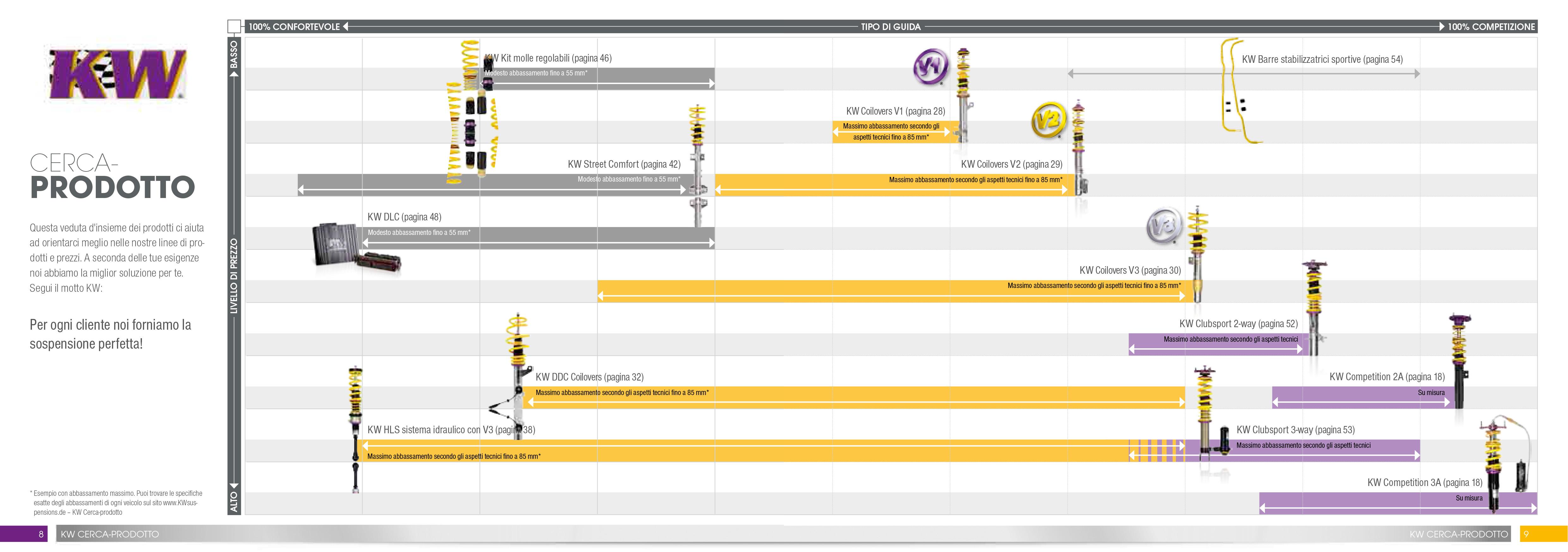

https://www.comarsport.com/it/catalogo_articolidettaglio_kwStreetComfort.asp?Tipo=4&Scr=0&ID=276200

se non avesse avuto il problema dell olio senza soluzioni semplici il kw streert comfort l'avrei già ordinato ,
era 3 anni che guardavo l'R55 e 3anni appunto che guardavo il kw street comfort.
 Cioè prima di comprare un'auto io guardo già l'assetto ... da sempre.
una cosa aggiungo che mi ha riferito l'importato spulciando i codici , che per la mini il kw street comfort ha le stesse molle degli altri ghiera ...
i kw 1 , 2 e 3 in genere come riferito anni fa sempre da kw hanno le stesse molle tutti e 3 , nel caso della mini pure lo street comfort

gun bel grafichino
