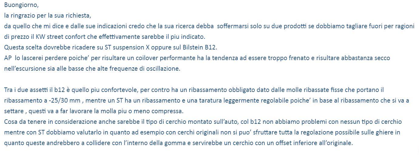

    ciao per esperienza personale r 57 cooper s con assetto ghiera ap, secondo me come confort è uguale all'originale, regolato a meno 3.5
sto cercando un po' in giro per diletto
questo dice
http://www.forumpassionepeugeot.it/viewtopic.php?f=72&t=96019#p1137272
altra risposta ...
praticamente uno dice il contrario dell altro !

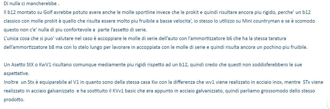

Il 11/11/2019 Alle 08:05, k54 ha scritto:
altra risposta ...
questa persona sottolineo è molto disponibile
