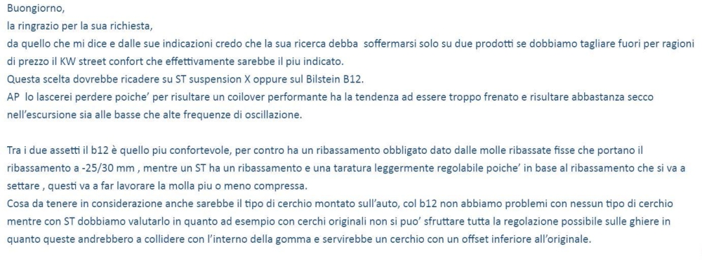

  • Provato un b12 prokit nuovo ed un ap a ghiera con helper a metà vita su Audi A4 8k, leggermente più confortevole il B12,filtra un po' meglio l'alta frequenza probabilmente per via delle molle progress

Io monto un ST X e mi trovo molto bene, praticamente è un kw v1 ma senza gli steli in inox, niente a cui vedere con il rigido assetto OEM, davvero un altro viaggiare, tiene bene e costa il giusto, mi sento di consigliartelo

Sono un po' arrugginito, il b12 prokit sarebbe b8 + eibach prokit giusto?
Se si ce li ha un mio amico su di un ibiza 130 cv tdi e non sono niente male, forse leggermente più sostenuti del mio attuale assetto perché abbassando ovviamente si ammorbidisce, erano la mia prima alternativa al ghiera
Come confort non sono male, ci abbiamo fatto dei viaggi a sciare e non si soffre più di tanto, magari nei sedili posteriori un pochino di più

Io sulla mia attuale auto (integra dc2) avevo i koni gialli + eibach prokit (dovrebbero essere in teoria come i blistein b8) e rispetto ai coilover bc racing,che ho attualmente con molle consigliate per uso pista (14 kg ant e 10kg post), per andarci in giro allento il l’idraulica ed è nettamente più comodo dei koni.
non sono molto esperto ma immagino che
con un ghiera e compressione e estensione completamente regolabili si riescono a fare dei bei magheggi :thumb_yello: un po' come col kw v3.
il koni giallo con i pomellino di regolazione della frenatura in estensione sapevo fosse piu' rigido del b12.
di solito il b12 è frenato ma non secco , il koni sapevo che è frenato ma anche secco.
