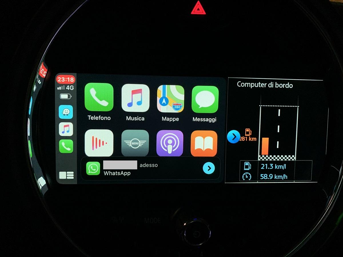

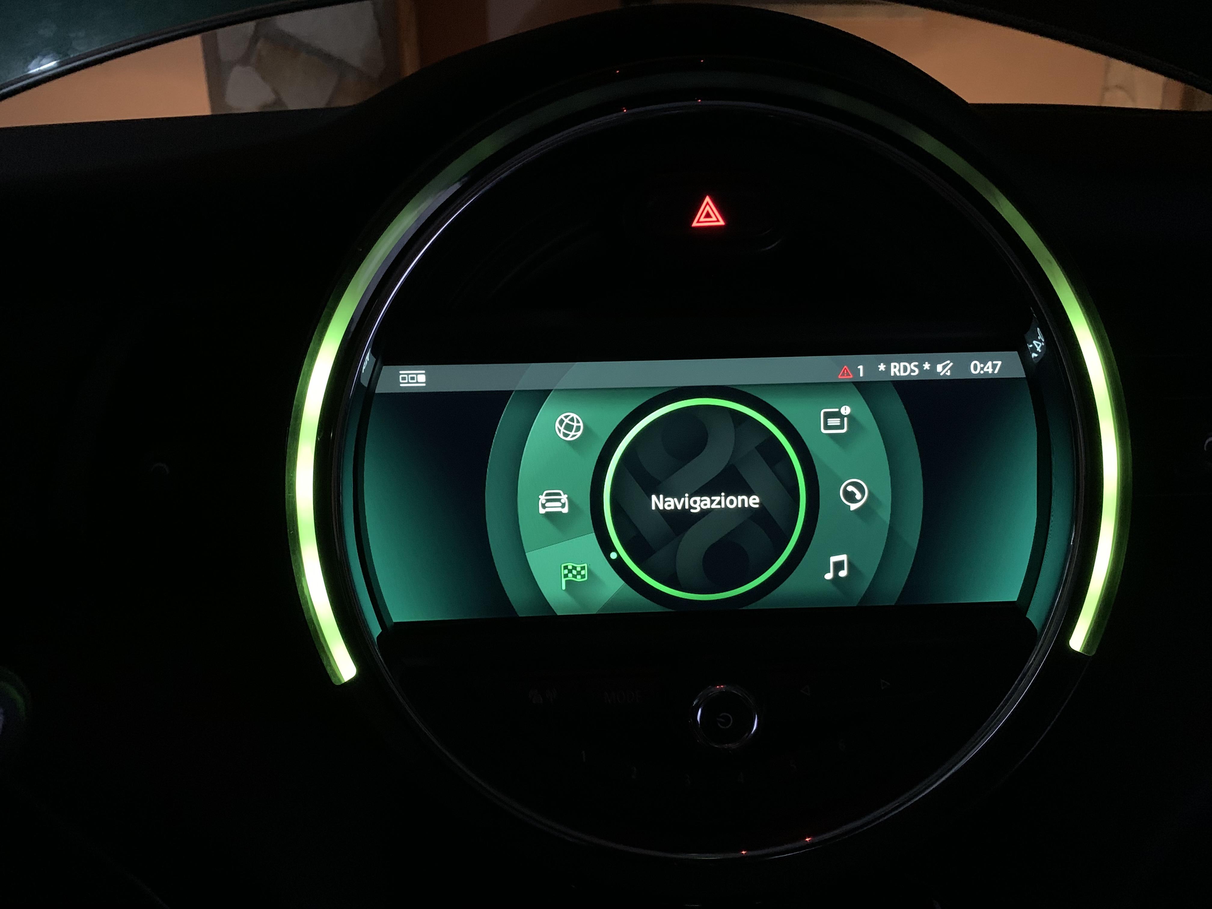

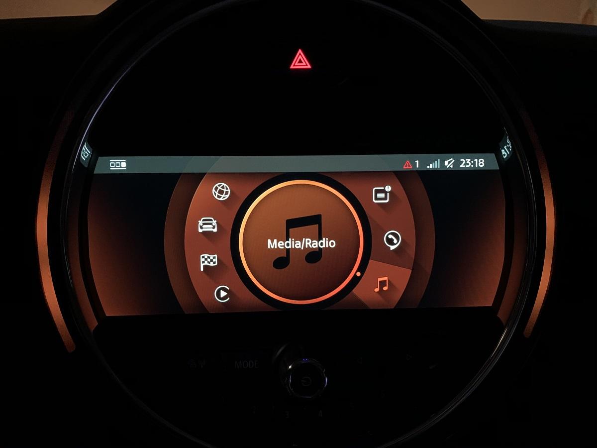

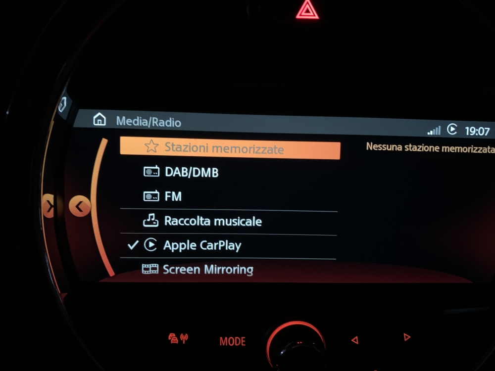

Si...
PS

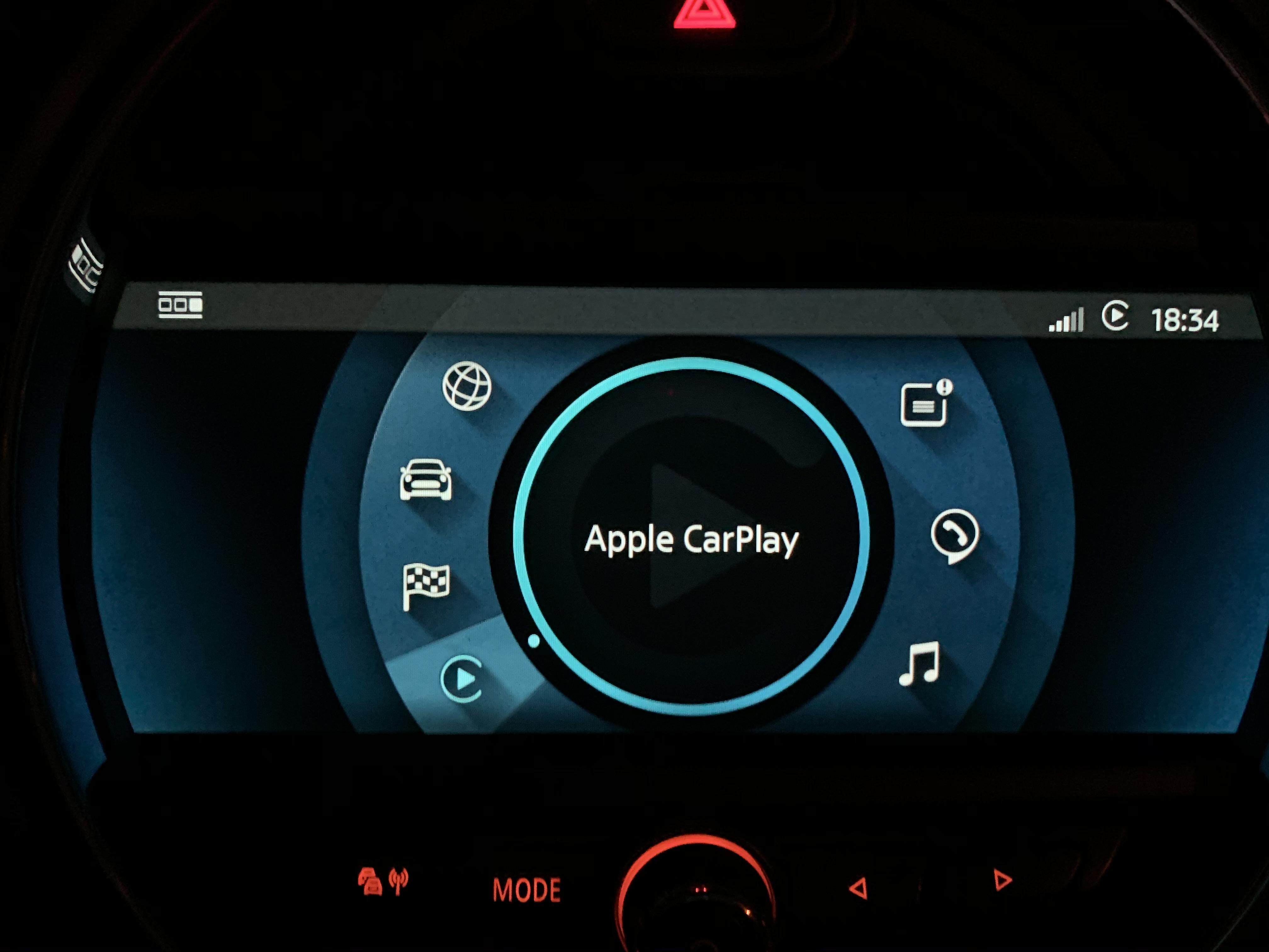

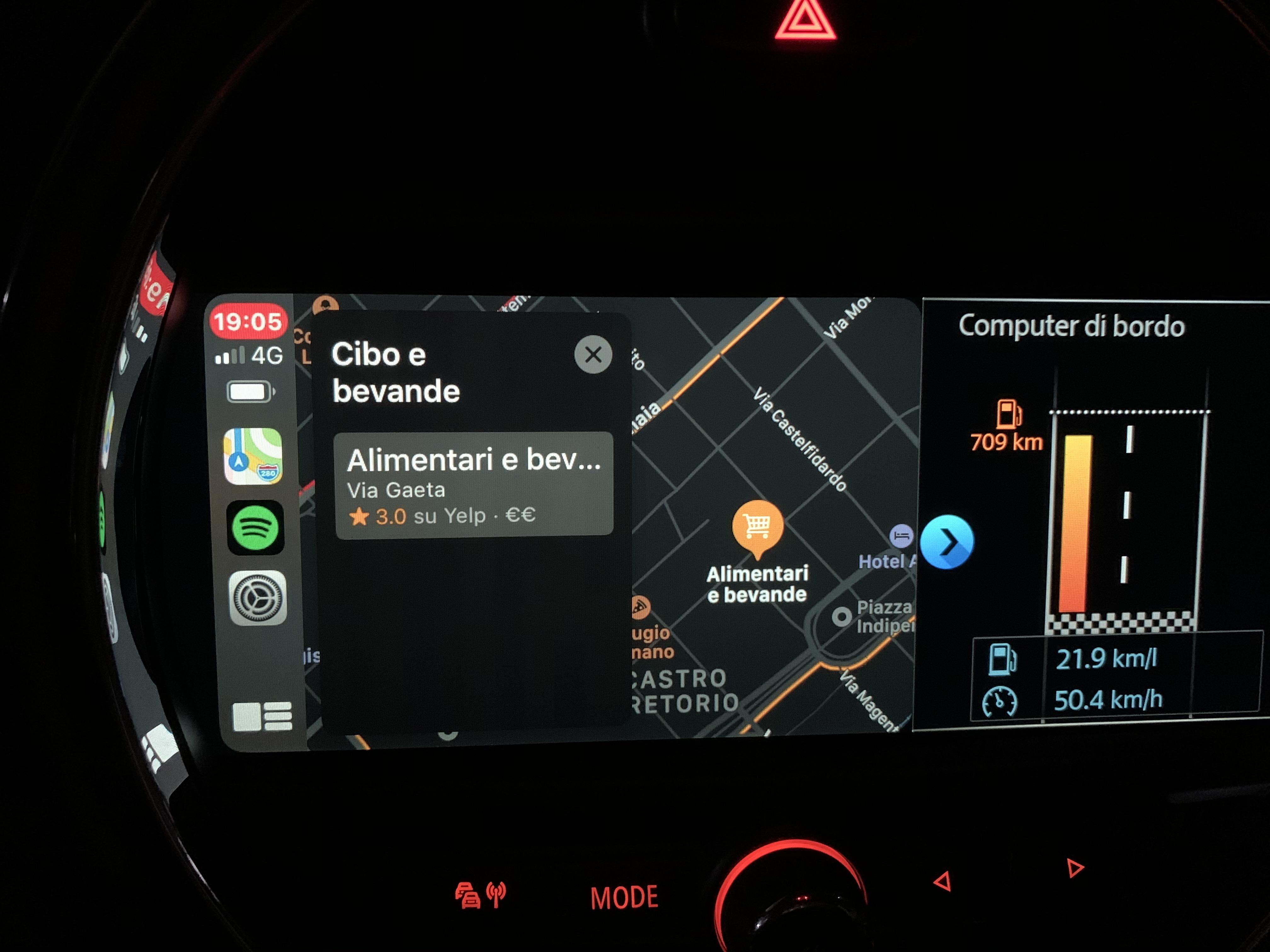

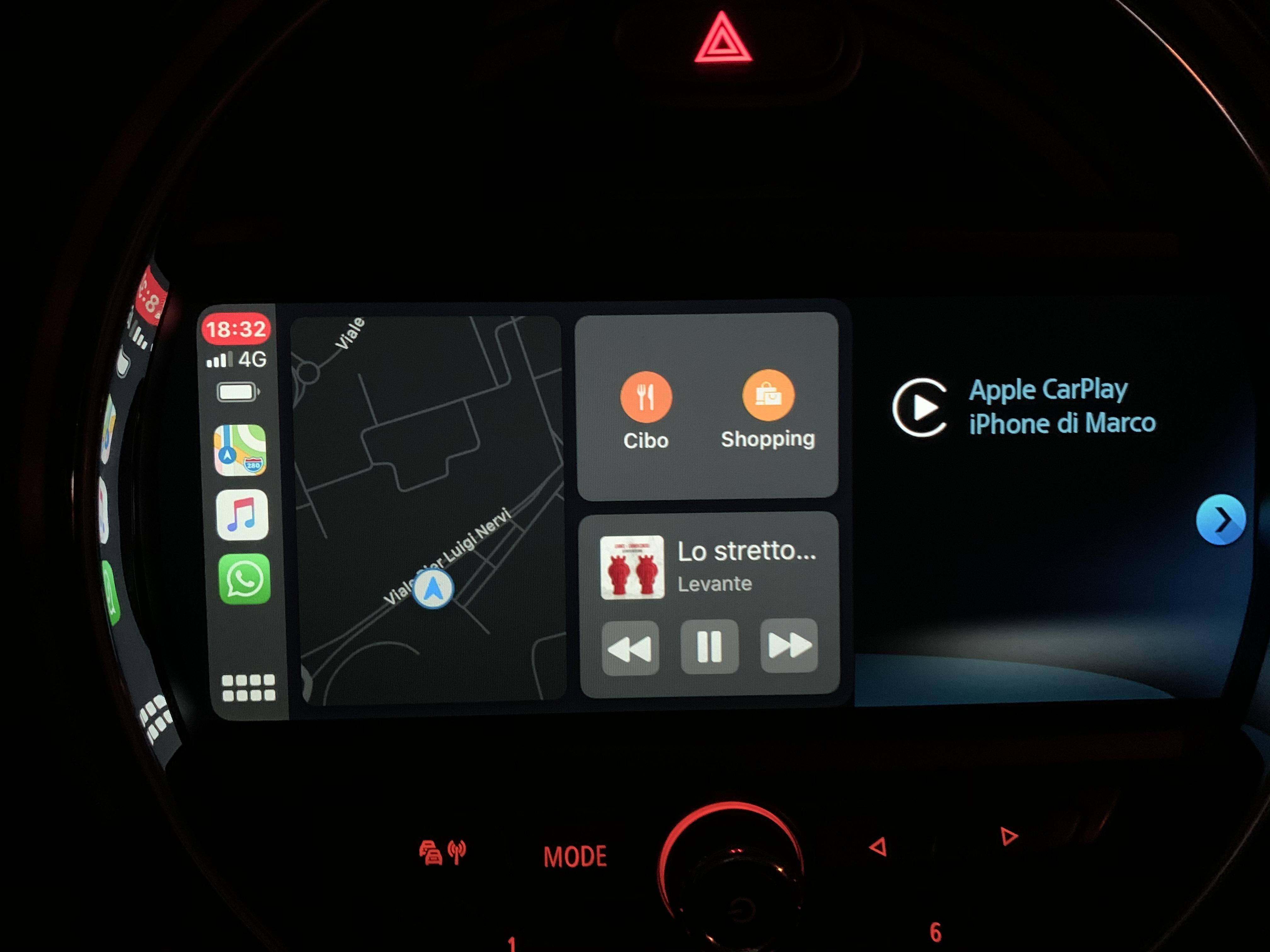

Al momento sto lavorando sulla modalità fullscreen di Apple CarPlay
10 ore fa, MF4 ha scritto:
Si...
Grandissimo Marco @MF4 hai già installato il nuovo software sulla tua?! Sei un mago...

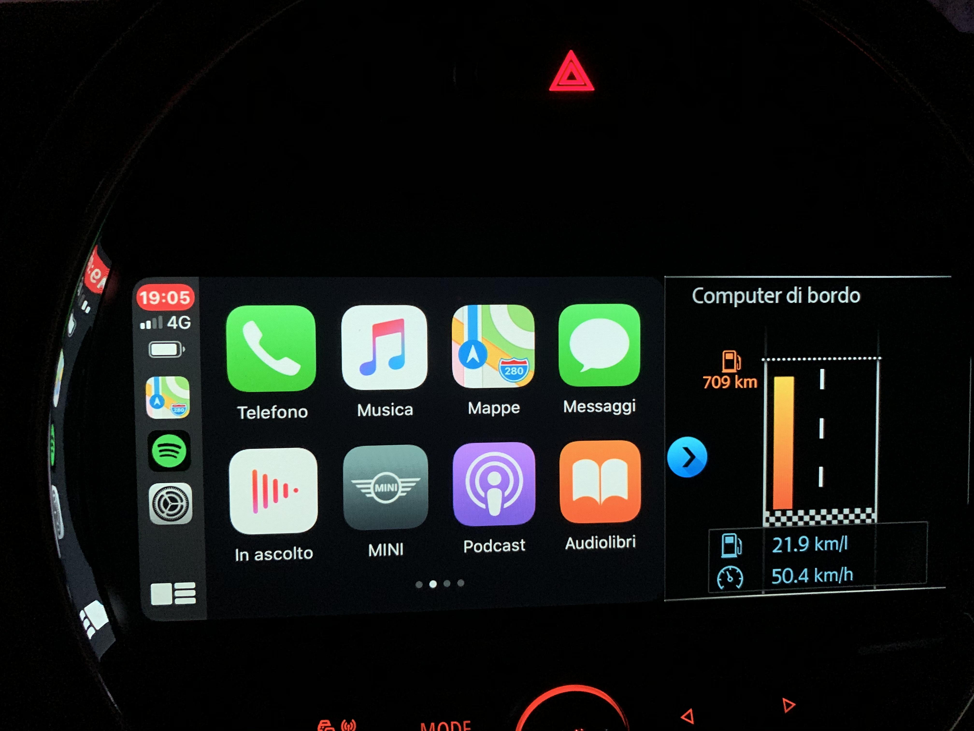

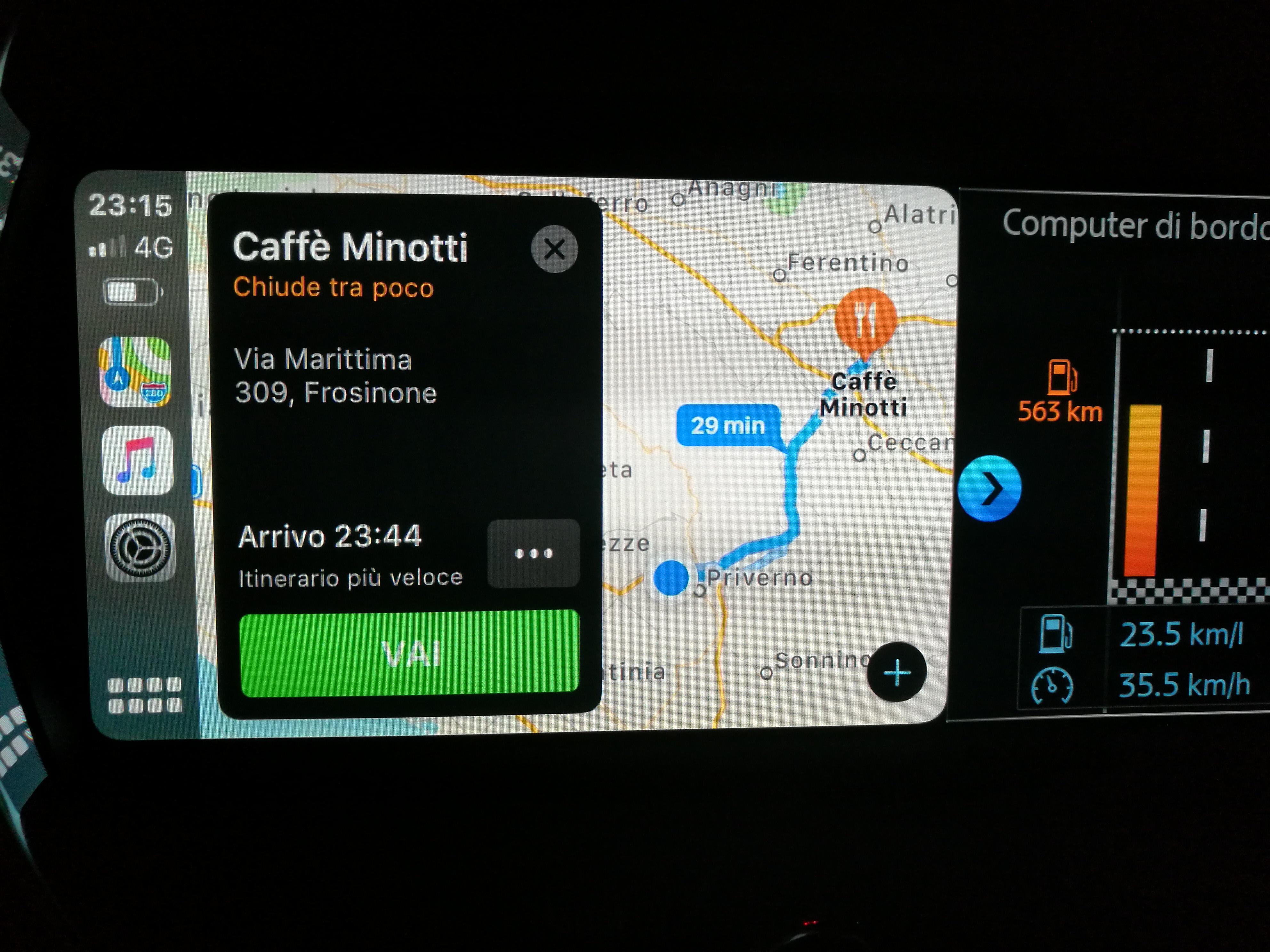

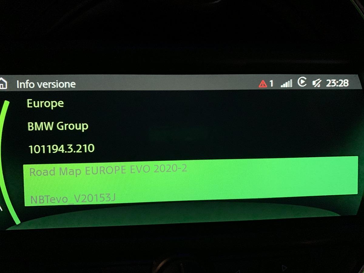

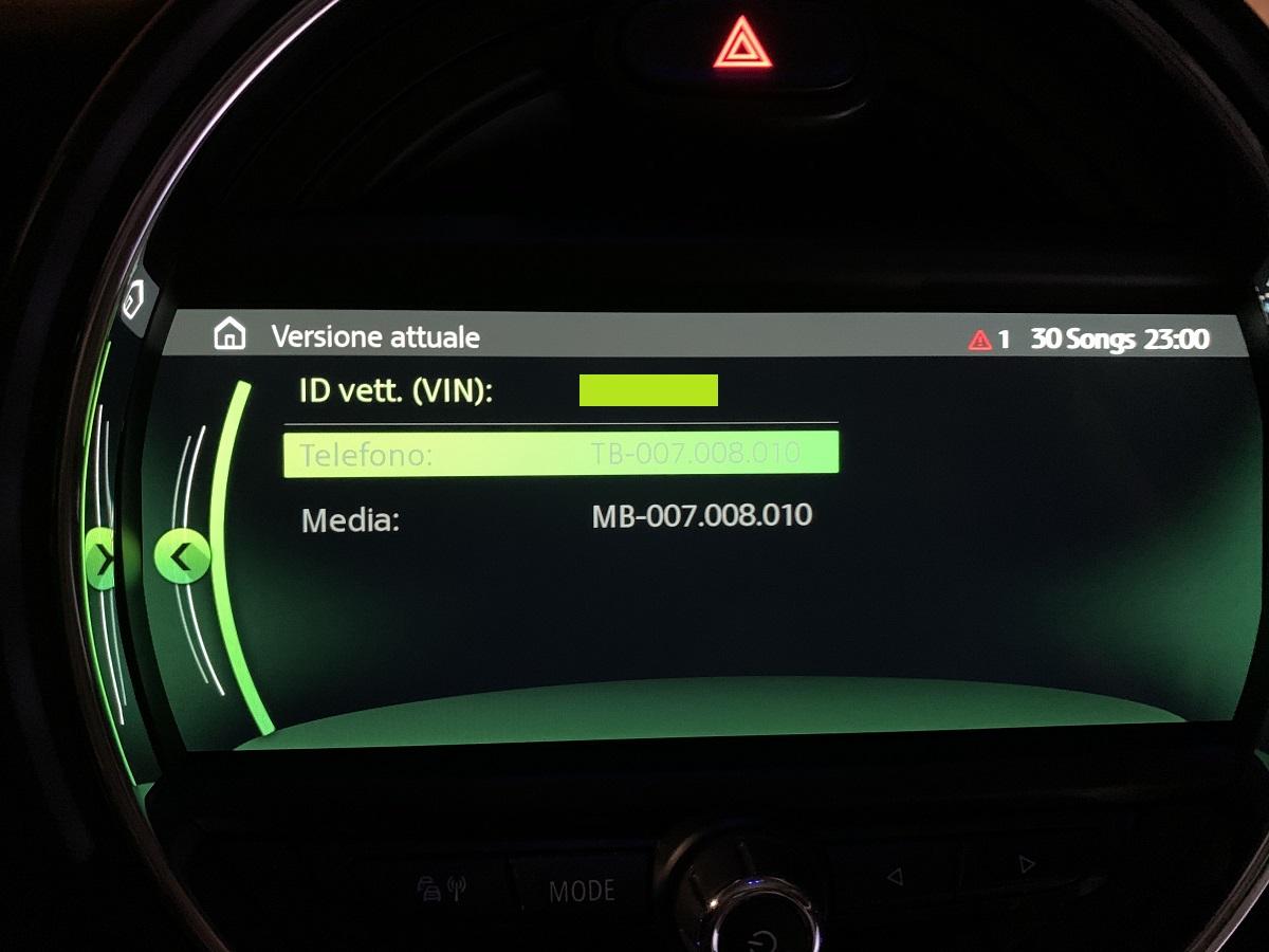

Con le ultime librerie rilasciate, c’è stato qualche piccolo aggiornamento grafico e risolutivo di alcuni bug.
Poi posterò qualche foto 😉
