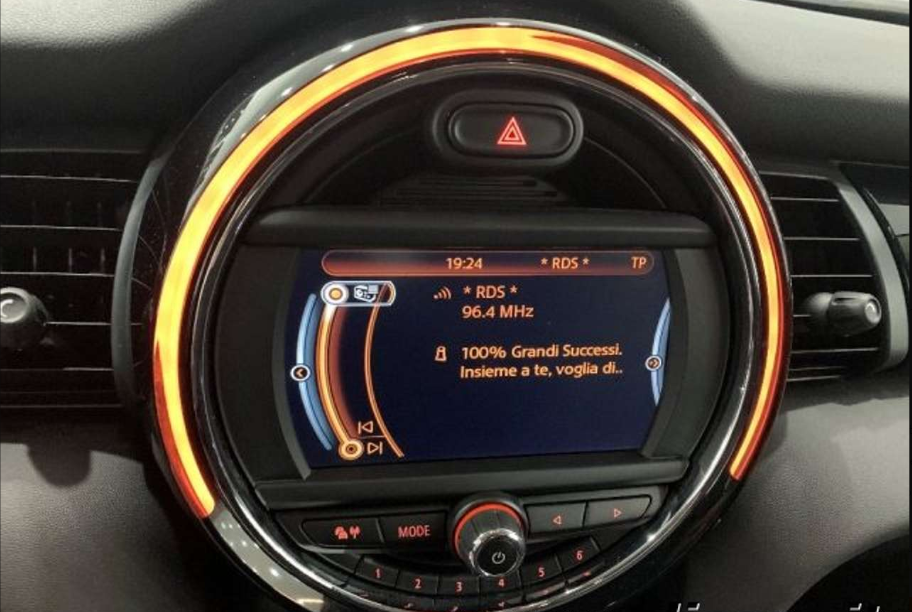

Ho adocchiato una Mini dell'Ottobre 2016 senza navi e senza apple car play. (foto)
Ho chiamato il rivenditore chiedendo se era possibile installare apple car play, dopo verifica in BMW tramite n° di telaio gli è stato detto che si può installare cambiando modulo. che significa?
Costo dell'operazione 300+iva+manodopera, quindi indicativamente siamo sulle 500 euro
Volevo sapere se qualcuno ha avuto qualche esperienza simile o se mi confermate che quello che mi hanno detto è fattibile.

Devi sicuramente cambiare l'unità di controllo del sistema multimediale, in quanto la tua non è sicuramente compatibile con il car play.

Come ha già detto cippy, devi sostituire l'intera unità multimediale, la cifra te l'ha detta una concessionaria BMW?
Perché mi sembra stranamente bassa, in più, per quanto ne so, nella rete ufficiale difficilmente fanno retrofit così importanti 🤔

ora mi spiego meglio😉 Ho anche io una mini prodotta a fine 2016 e con il sistema di navigazione base, purtroppo per avere CarPlay su questo sistema bisogna cambiare l’intera head unit con una NBT Evo con almeno id5/6. Questo è un lavoro che le concessionarie non faranno mai (mi sono informato), quindi ci sono 2 alternative:
o fanno sostituire HU con una usata ma ci sono poche persone con le giuste competenze per ricablaggi e codifiche
o aggiungono una centralina di terze parti (cosa che io non farei😬)
In ogni caso la cifra è molto bassa rispetto a quelle che ho trovato per farlo io😉
Piuttosto fossi in te, mi informerei da qualche esperto qui sul forum come @Pippomaccacco su costi e fattibilità e successivamente farei fare il lavoro a lui 😉
Ps. Io ho, al momento, desistito, perché avendo ancora più di tre anni di garanzia non mi fido a fare modifiche così importanti. Spero poi che fra 3 anni il retrofit possa anche avere il CarPlay wireless 😁

Le Mini serie F56 del 2016 non possono avere il CarPlay nemmeno quelle dotate del Navigatore Professional con schermo da 8.8"; se poi cambi la centralina multimediale con una ID5 o ID6 allora sì ma anche questa operazione non è possibile farla ufficialmente in nessuna officina autorizzata.
Il prezzo delle 300+iva+manodopera, potrebbe riferirsi al costo di attivazione del CarPlay per le Mini (costruite dopo il marzo 2018) con predisposizione a tale accessorio.
Infine se parliamo di moduli aggiuntivi cinesi, allora sì la cifra è quella.
