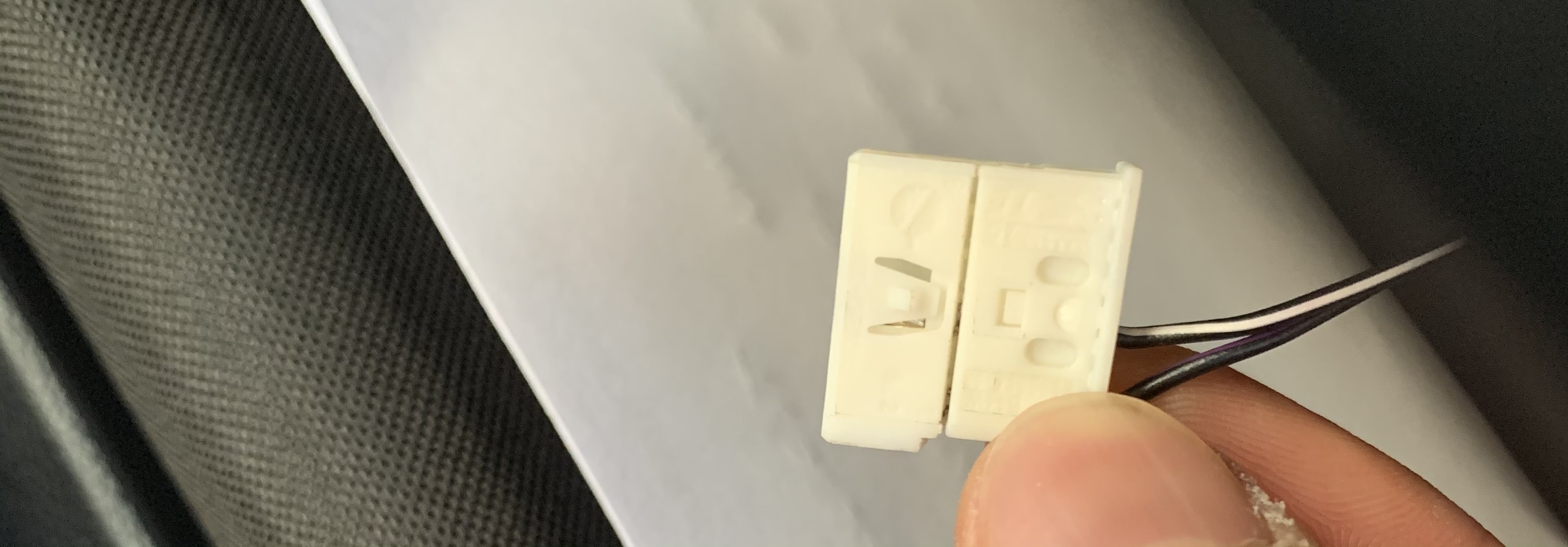

Il connettore che mi ritrovo smontando il cassetto è quello in foto.. mi sembra che non sia nemmeno compatibile con l’innesto della plafoniera.. ameno che ci sia da attaccare un adattatore?

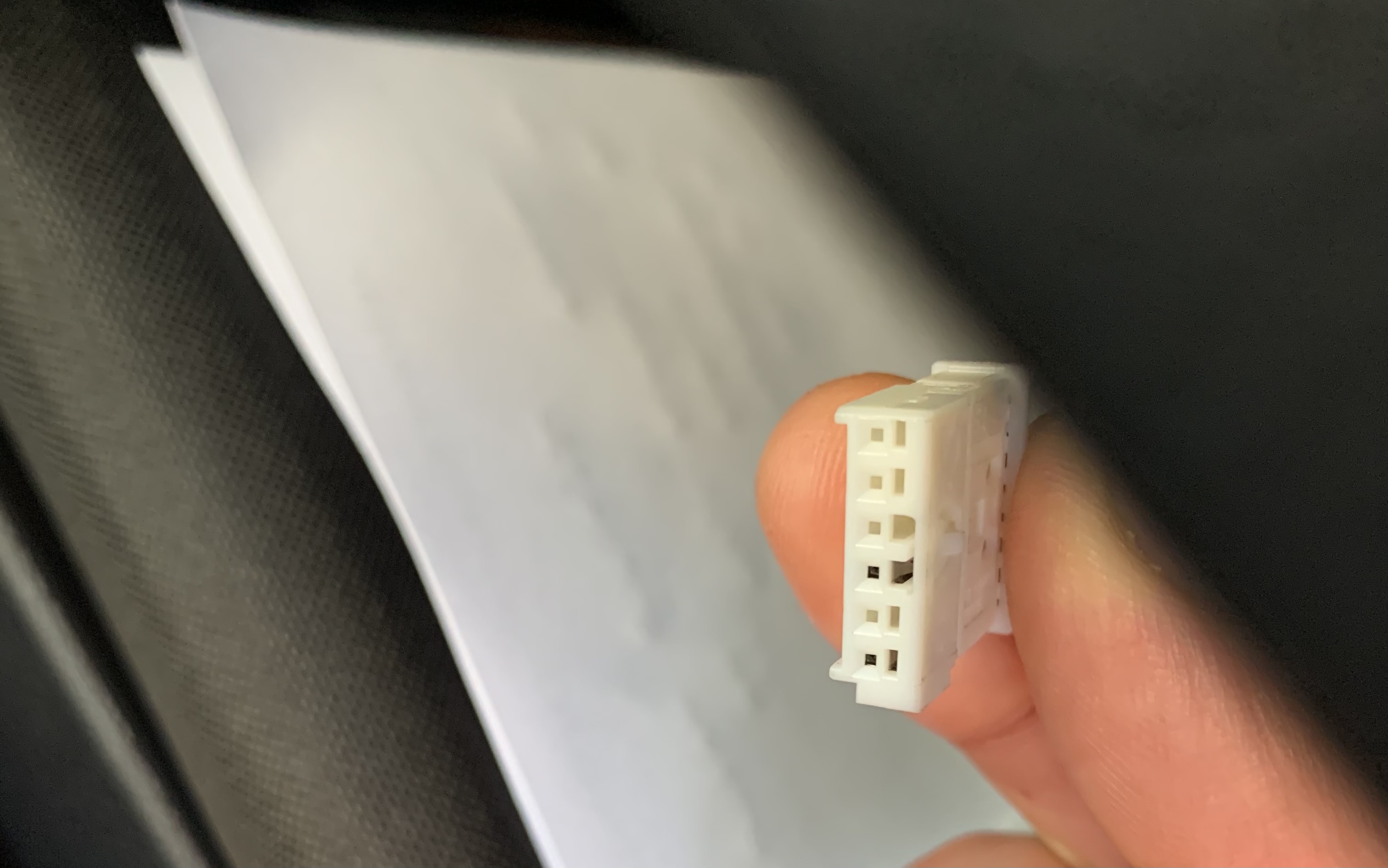

Collega pure quel connettore e ti ritroverai con tante lucine tipo albero di natale oltre che avarie alla centralina airbag!
Quello lì è il connettore della ghiera di esclusione dell'airbag passeggero, anche questo cablaggio è già esistente seppur la ghiera a chiave non è montata, l'unico problema è che se si prova a collegarlo senza fare la codifica della centralina acsm, da problemi.
Il connettore della plafoniera di solito è nastrato attorno al telaio del cassetto porta oggetti quindi bisogna smontarlo per poter accedere; la plafoniera indicata dovrebbe essere a led almeno le ultime prodotte se non lo fosse si può sempre sostituire la lampada da 5w alogena con una a led.
Ah.. ok.. infatti mi sembrava strano.. seguendo la discussione che avete fatto in precedenza questo connettore si trovava proprio attaccato con del nastro sul telaio.. per questo ero convinto fosse questo..

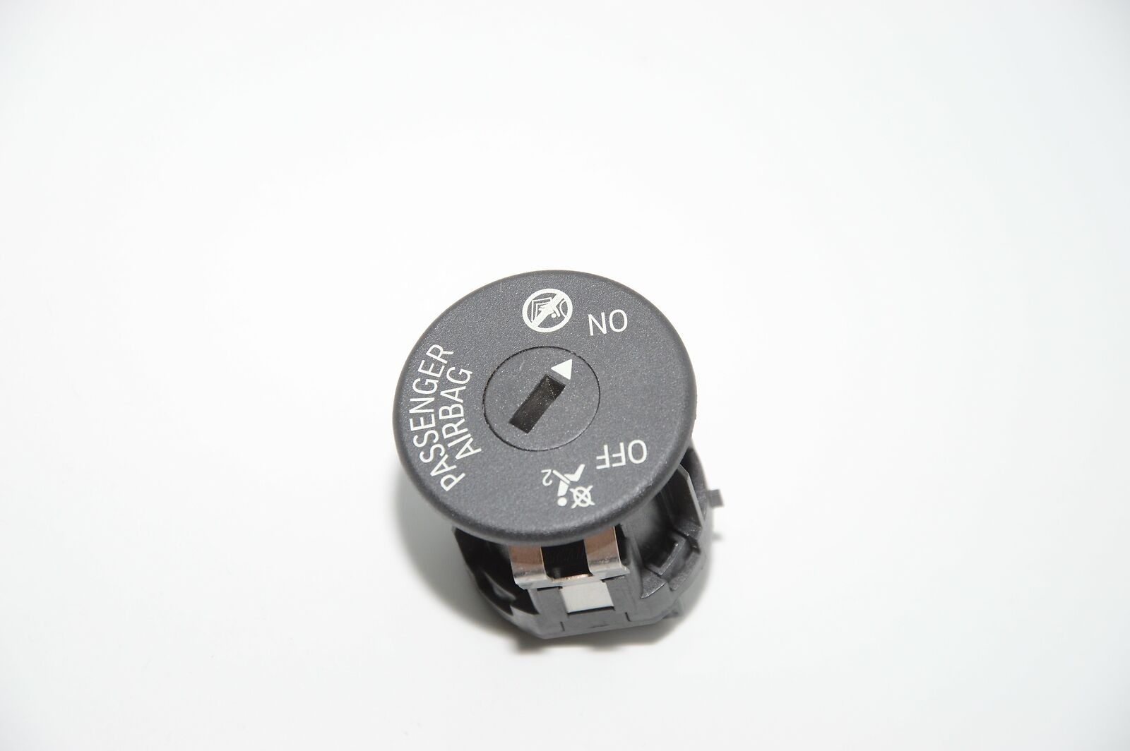

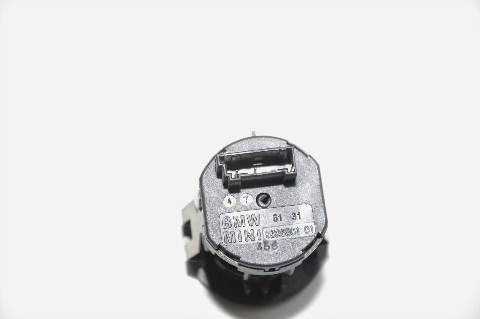

Questa è la ghiera o interruttore di esclusione airbag a cui va collegato il connettore della foto.
Ho capito.. buona a sapersi..
