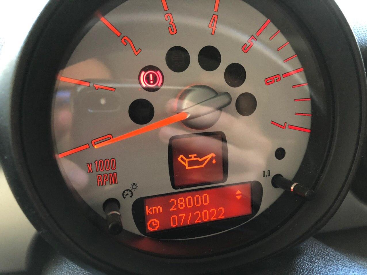

No a me invece ha sempre dato 28.000 km o 2 anni, però con motore bmw. Ho fatto il tagliando 2 settimane fa e dopo aver azzerato il service dell'olio infatti segnava questo (vedi foto) Probabilmente tra motore psa e bmw hanno cambiato la "scadenza" del cambio olio 👀
Sicuramente é così, se pensi che nella mia F56 é ogni 30.000 km 😅🤦🏻‍♂️
