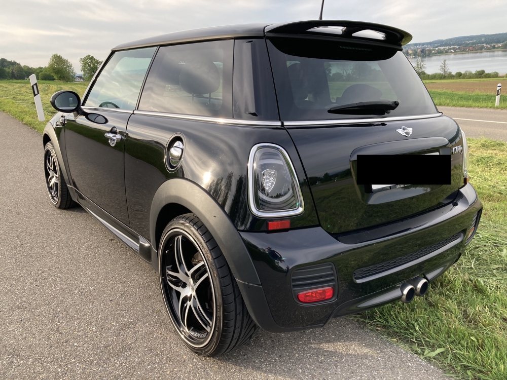

Salve a tutti, una domanda forse banale. Sulla mia MINI ci sono gomme 215/35 R18 84W, a che pressione dovrei gonfiarle? Purtroppo sui valori di pressione consigliati, quelli stampati sulla portiera, ci sono dimensioni di gomme diverse. Grazie in anticipo dell'aiuto.

Io proverei alla stessa pressione delle 205/40R18, direi al limite di provare 2,5 e poi vedere come va e alzare di un 0,1 in sequenza per trovare il giusto feeling.
Cmq nella R56 credo sia quasi impossibile omologare, quindi rischio multa, sequestro libretto, visita omologazione, e NON COPERTURA assicurativa (rivalsa).
Ecco, questo intendevo… occhio che se non sono omologate rischi grosso se ti fermano.
Per la pressione partirei anche io dal valore della più vicina omologata e poi giocherei sul bar più o bar meno.
Sulla r56 tramite canali ufficiali non è mai stato possibile montare misure diverse da quelle previste dalla casa.
Quindi o sono gomme non a libretto o sono state omologate per vie traverse.
Come scritto sopra sulla r56 per vie ufficiali non è possibile installare misure di gomme diverse da quelle previste dalla casa, indipendentemente da allestimento, motorizzazione, ecc. Quindi o ci sono le 205/45 r17 o le 205/40 r18.
Tutte le altre misure o sono state aggiunte al libretto per vie non ufficiali o l'auto è importata dall'estero. O come credo più semplicemente il proprietario le ha montate lo stesso con tutti i rischi del caso.
Io vivo in Svizzera e l'auto e' svizzera, forse dipende da cio
Si ho letto che la circonferenza puo variare fino all 8% da quelle omologate
