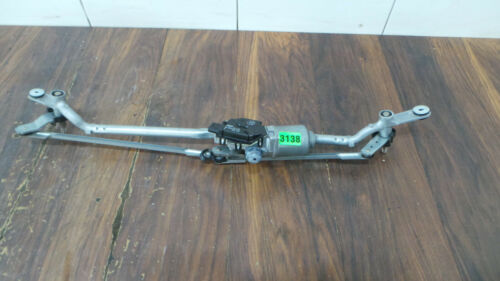

devi lubrificare tutte le giunzioni,come vedi in foto,questo è il meccanismo della F56,e si trova sotto le plastiche del parabrezza,per accedervi,devi smontare i bracci dei tergicristalli e smontare  o se riesci solo a sollevare le plastiche levando la guarnizione
Ciao, ringrazio entrambi per la risposta, appena ho un attimo di tempo, farò quello che mi avete consigliato, o semplicemente rimuovendo i cappucci dei dadi di chiusura, oppure una più approfondita lubrificazione come suggerito da MINIco007
