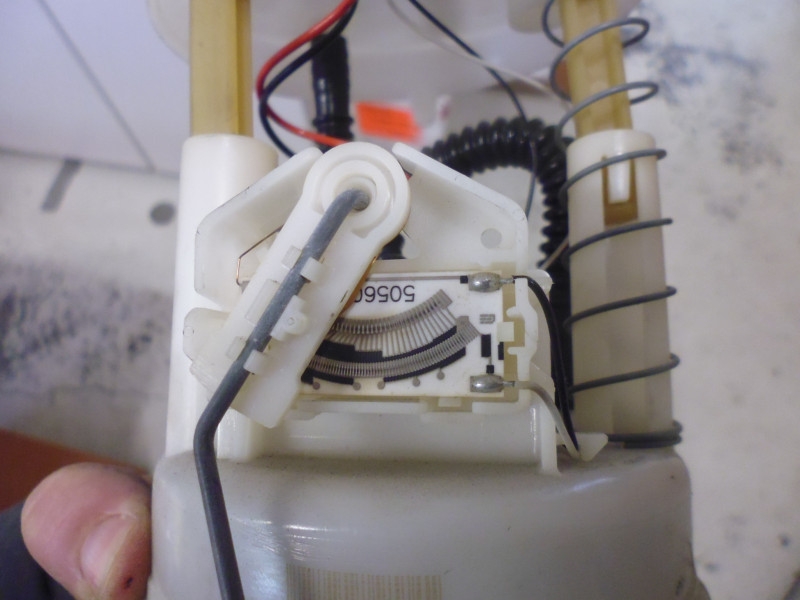

Come puoi vedere dalla foto,il contatto è fatto in modo semplicissimo,basta che una lamella di rame o sporco non fa contatto e sfalsa il segnale,inoltre da tenere presente,che il galleggiante di per se è fatto di plastica,e a volte,anche spesso, con l'età si possa detereorare o bucarsi in modo impercettibile,facendo entrare carburante e facendolo scendere sul fondo, infine,controllare i due fili se sono serrati bene e che facciano contatto anche con lo spinotto sopra.
Aliexpess,incredibilmente,vende anche solo il segnalatore, introvabile se non cambiare tutto il gruppo. Da verificare se monta questo gruppo o altro tipo di galleggiante.

Il galleggiante acquistato l'ho rimandato indietro. Avevo comprato solo il galleggiante ma non sono riuscito a staccare il filo elettrico del galleggiante per rimuoverlo. Quello nuovo aveva uno spinotto ma il filo elettrico nero di quello montato non aveva spinotto e so infilava direttamente dentro al serbatoio dentro alla benzina
