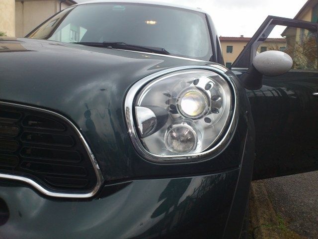

Allora ho trovato in crucconia queste nuove lampade PHILIPS White Vision (che differiscono dalle precedenti Blue Vision da 4000°K):
Queste nuove lampadine Philips sono in versione da 4.300°K (come le ns. lampade Xenon originali).
Appena mi arrivano, ne ho prese 4 per ammortizzare i costi di spedizione, (consegna stimata: tra 5-8 nov.) provvedo a documentare il tutto (foto, operazione di montaggio e impressioni di resa visiva).

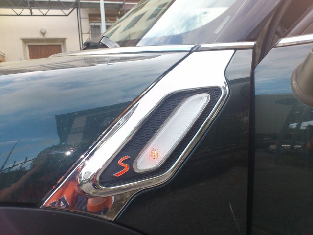

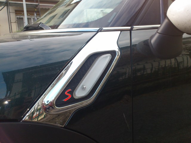

Aggiornamento 1: arrivate le lampadine silver per le frecce laterali.
Ho provveduto a leggere il manuale d'istruzione per il cambio e trovo che consigliano di "sgangiare" dall'interno cofano motore il "vetrino" in plastica trasparente per meglio operare sullo spinotto della lampadina W5W.
Fatto così sul lato guida ed è andato tutto O.K ! (lampadina a pressione nella baionetta).
Mentre dall'altra parte ho avuto la spiacevole sorpresa che entrambi i gangi interni di plastica (a pressione/a contrasto) erano rotti irreparabilmente... :post-8-1120393946: e qualcuno aveva avuto la bellissima pensata di "incollare" la copertura.
Cmq ho rimediato sfilando il connettore facendo molto lentamente con un quarto di giro e dopo aver cambiato la lampaina ho rimesso dentro il tutto facendo sempre MOLTO DELICATAMENTE per non rischiare di staccare il tutto ! :post-8-1120395000:
Nelle 2 foto il risultato con lampada spenta e lampada accesa...:
post-12187-0-26806700-1415122386_thumb.j
post-12187-0-24387800-1415122387_thumb.j

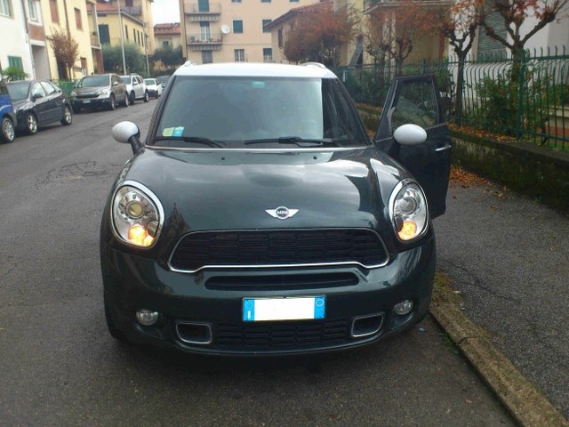

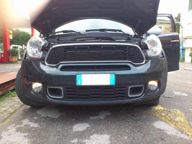

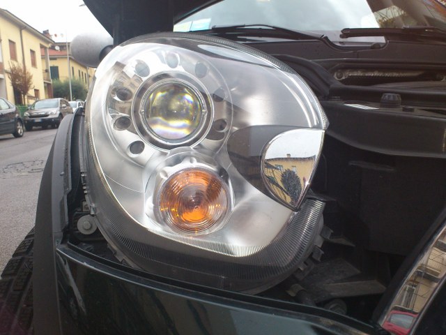

Aggiornamento 1: arrivate le lampadine silver per le frecce anteriori.
Ho letto il manuale d'istruzione per il cambio e ho fatto quasi tutto come consigliavano ma non è semplicissimo togliere il coperchio esterno (quello che è nel passaruote) mentre sia il coperchio interno che lo spinotto delle lampadine PY21W sono più facili.
Cmq ho fatto ed è andato tutto O.K ! (mi si è rotto "solo" 1 gancetto su 3 di uno dei coperchi ma ho visto che ci stava lo stesso).
Nelle foto di seguito il risultato con lampada spenta (foto1 vecchia lampadina arancione) e lampada accesa...:
post-12187-0-77717000-1415200779_thumb.j
post-12187-0-82349700-1415200780_thumb.j
post-12187-0-96109000-1415200781_thumb.j
post-12187-0-23954100-1415200783_thumb.j

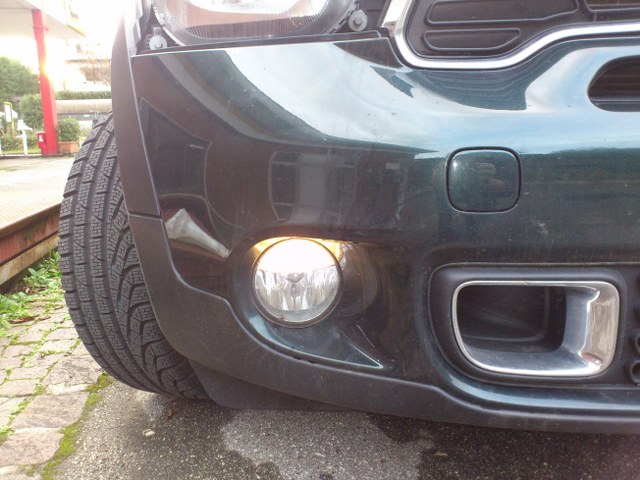

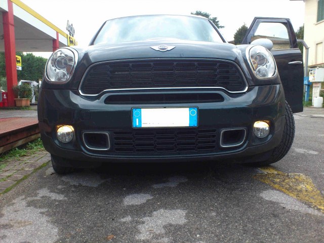

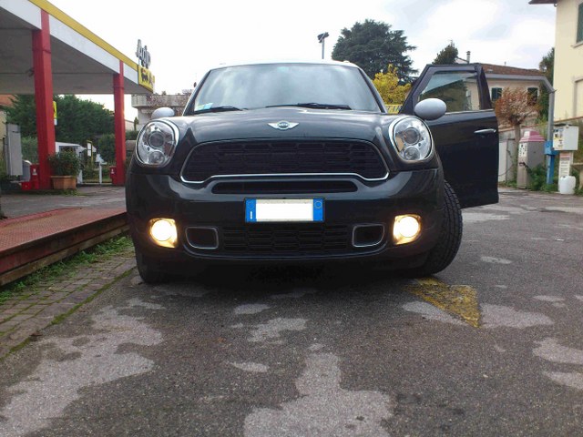

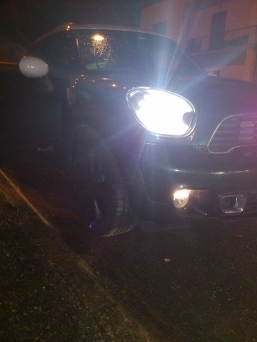

Aggiornamento 3
Philips-WhiteVision-W5W-Sidelight-Bulb-P
Montate questo pomeriggio le lampade Philips WhiteVision W5W ma il risultato è inferiore alle mie attese (vds foto 6.... :blink:)
Magari dopo qualche tempo che sono accese migliorano leggermente...., inoltre dalle foto non si vede troppo la differenza tra il prima e il dopo ma dal vivo invece sì, per fortuna....
Legenda:
Foto 1 = nuova lampada lato passeggero / vecchia lampada lato guidatore
Foto 2 = nuova lampada lato passeggero /
Foto 3 = vecchia lampada lato guidatore
Foto 4 = nuove lampade
Foto 5 = nuove lampade con anche i fendi originali
Foto 6 = risultato confrontato con gli Xenon
