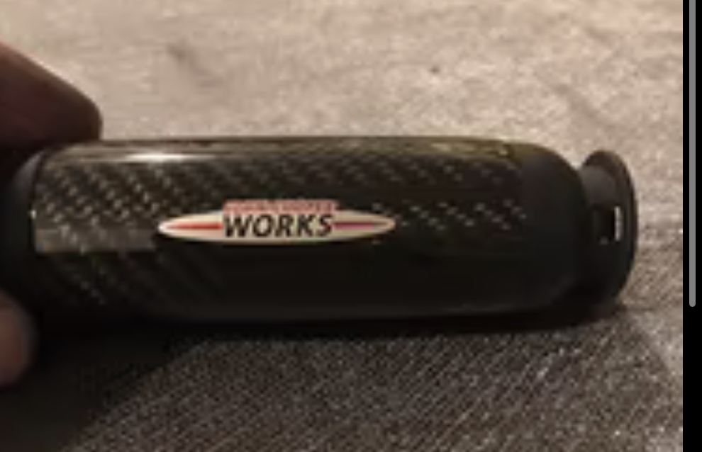

minidrogato Inviato 20 Gennaio Segnala Condividi Inviato 20 Gennaio Ciao volevo un info mi ero fatto montare il pomello della leva del freno a mano jcw in carbonio pero l'avrà montata male e adesso mi gira tutta non capisco come sistemarlo e tenere quel benedetto pomello del freno a mano mi fa innervosire avete qualche video a riguardo ne ho visto alcuni ma non si capisce bene, non ci sono ganci nel pomello jcw come posso fare sono abbastanza impediti i meccanici e solo capaci di fregare dei soldi.... Link al commento Condividi su altri siti Altre opzioni di condivisione...

minidrogato Inviato 21 Gennaio Autore Segnala Condividi Inviato 21 Gennaio Se nel caso sono rotto i ganci??? Quel della leva.?? ho questo Link al commento Condividi su altri siti Altre opzioni di condivisione...
Vam Inviato 21 Gennaio Segnala Condividi Inviato 21 Gennaio I ganci all’interno della leva che hai appena postato. Link al commento Condividi su altri siti Altre opzioni di condivisione...
minidrogato Inviato 21 Gennaio Autore Segnala Condividi Inviato 21 Gennaio Di ganci non ne ho visti e liscio Link al commento Condividi su altri siti Altre opzioni di condivisione...
minidrogato Inviato 21 Gennaio Autore Segnala Condividi Inviato 21 Gennaio Leggevo da alcuni parti che va incollato Link al commento Condividi su altri siti Altre opzioni di condivisione...
Steven Inviato 21 Gennaio Segnala Condividi Inviato 21 Gennaio @minidrogato si aggancia te lo garantisco. se non ha i ganci,secondo me allora si son rotti. puoi incollarlo in quel caso,ma non esagerare con il collante perche’ se devi rimuoverlo non lo togli+. Link al commento Condividi su altri siti Altre opzioni di condivisione...

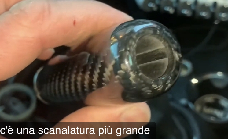

minidrogato Inviato 21 Gennaio Autore Segnala Condividi Inviato 21 Gennaio Anche perché ho visto pure che si scucito la parte bassa sinistra e un casino che pa….. Link al commento Condividi su altri siti Altre opzioni di condivisione...
minidrogato Inviato 21 Gennaio Autore Segnala Condividi Inviato 21 Gennaio Non hai una foto da farmi capire come sono i ganci interni non capisco!! Link al commento Condividi su altri siti Altre opzioni di condivisione...
minidrogato Inviato 21 Gennaio Autore Segnala Condividi Inviato 21 Gennaio Non ha ganci?? Nel caso come posso fare.? Link al commento Condividi su altri siti Altre opzioni di condivisione...
Vam Inviato 21 Gennaio Segnala Condividi Inviato 21 Gennaio Ma è quello originale? Dovrebbe averli all’interno, altrimenti lo devi incollare. Link al commento Condividi su altri siti Altre opzioni di condivisione...
minidrogato Inviato 21 Gennaio Autore Segnala Condividi Inviato 21 Gennaio Si sì è quello originale quella è una foto per farti vedere dentro com Link al commento Condividi su altri siti Altre opzioni di condivisione...
minidrogato Inviato 24 Gennaio Autore Segnala Condividi Inviato 24 Gennaio No niente ragazzi ho visto ma non sta fermo ci rinuncio magari sono impedito io mi fa innervosire…caso mai al prossimo raduno se c’è un santo che riesce a sistemarlo!! La cuffia del freno a mano con le cuciture rosse lo vendono ancora,?? Link al commento Condividi su altri siti Altre opzioni di condivisione...
minidrogato Inviato 4 Febbraio Autore Segnala Condividi Inviato 4 Febbraio sistemato non si muove bisogna mettere 3/4 giri di nastro isolante e chiuderlo con la fascetta meno male non si muove più top 1 Link al commento Condividi su altri siti Altre opzioni di condivisione...
