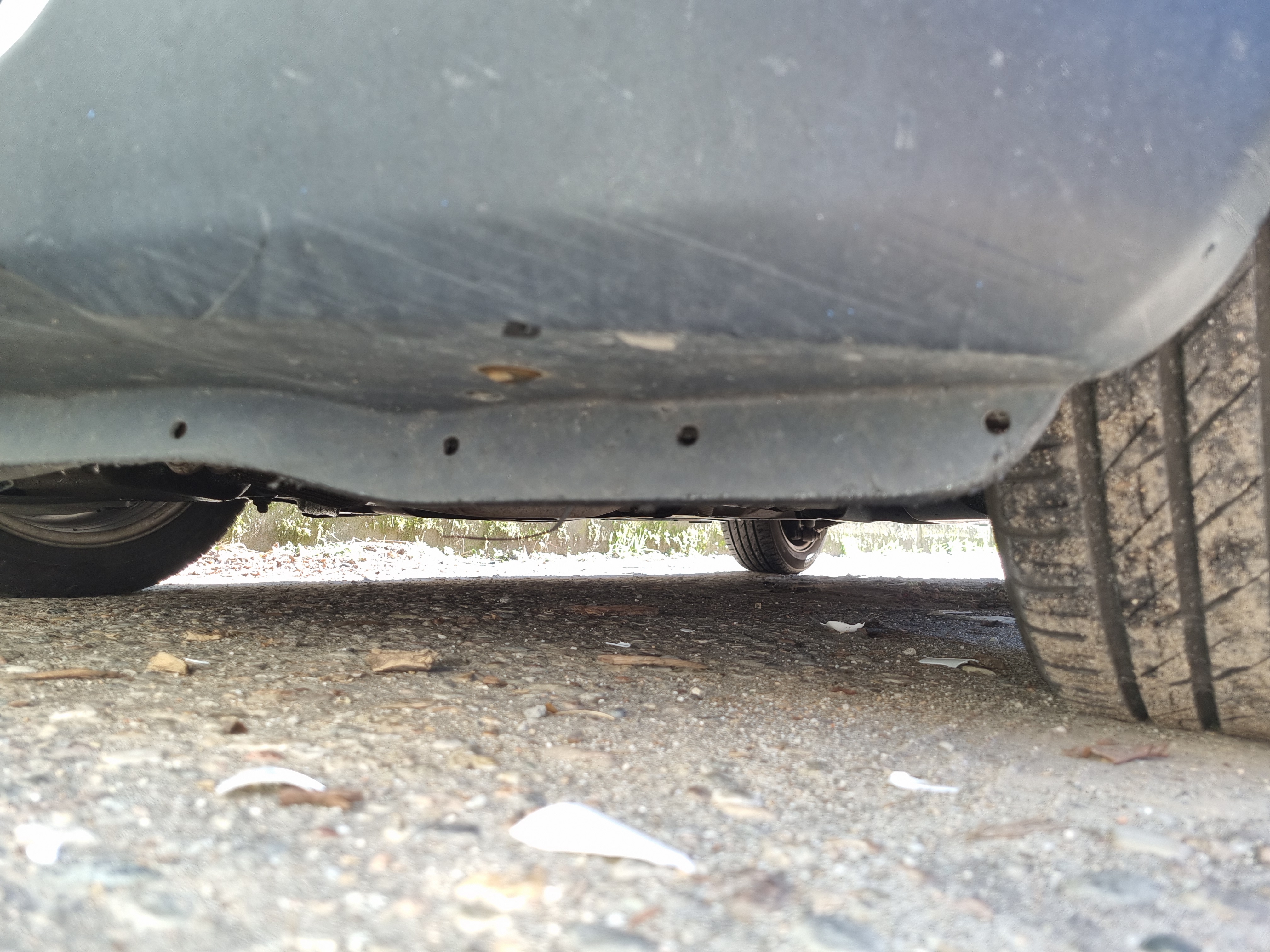

Salve a tutti paraurti anteriore  MINI r56 anno 2008 ci va qualcosa in questi fori??
Forse le grembialine che deviano le turbolenze d'aria davanti alle ruote anteriori.
Dove posso trovarle
E come vanno fissati
Grazie per l'aiuto

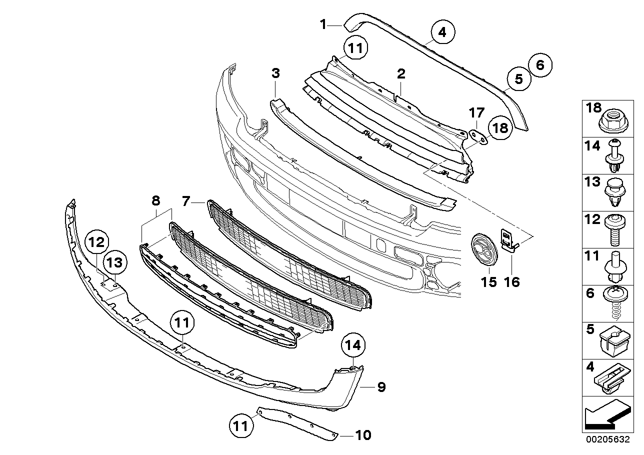

Vanno fissate con clip in plastica,facilissime da montare,sono diverse,una destra e una sinistra, il consiglio che posso darti è di prendere tutto in BMW,io ho perso una mezza giornata per vedere se trovavo qualcosa di più economico,anche su siti cinesi, che alla fine costavano qualche euro spicciolo in meno. Quindi vai in bmw.
La clip per il fissaggio è la numero 11 e te ne serviranno 8,   4 per lato
