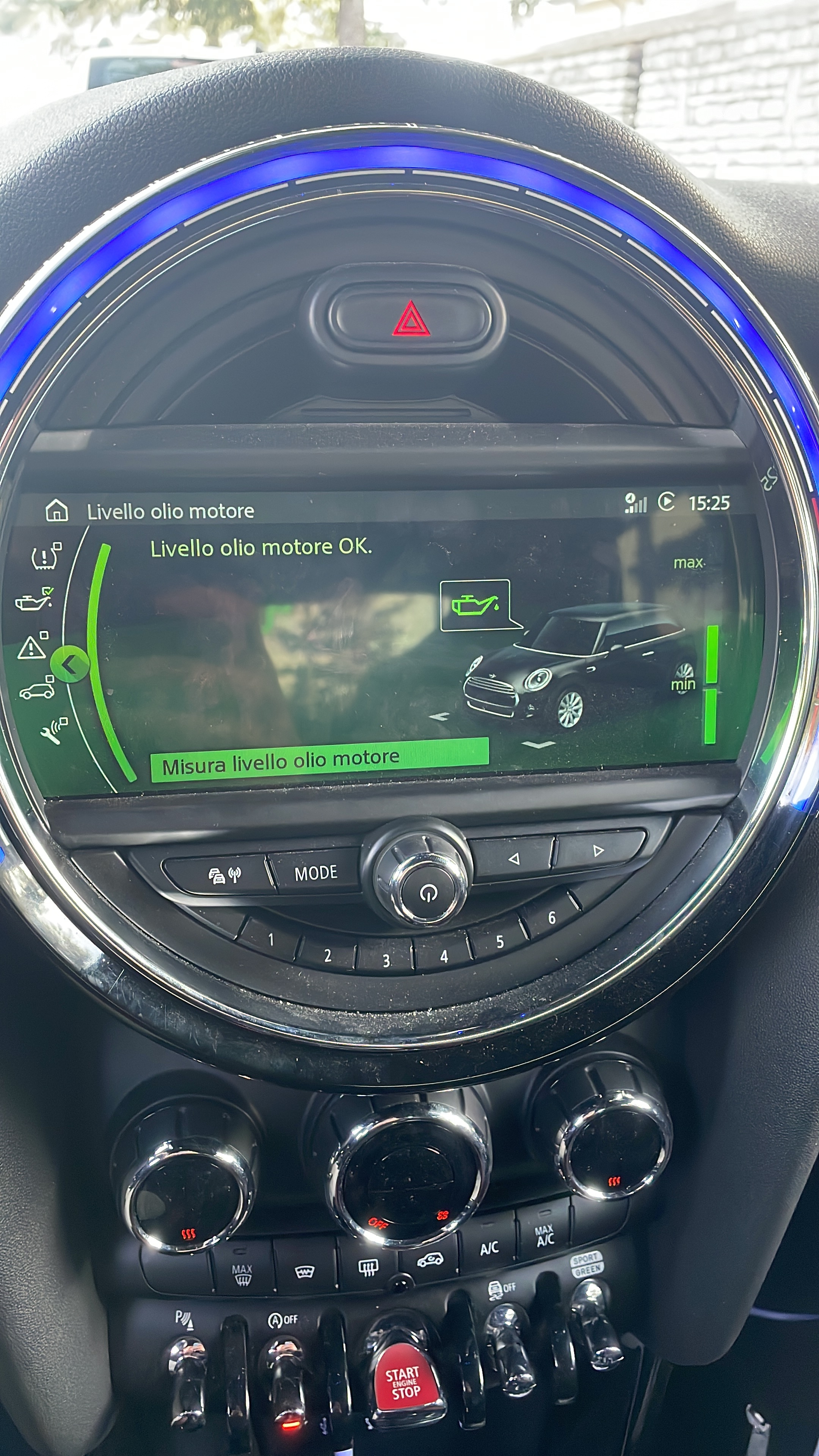

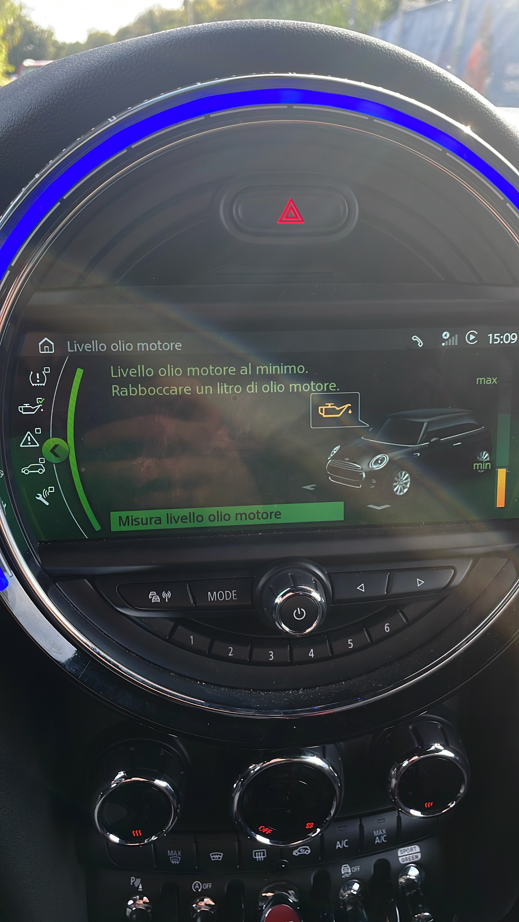

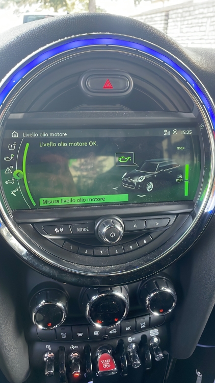

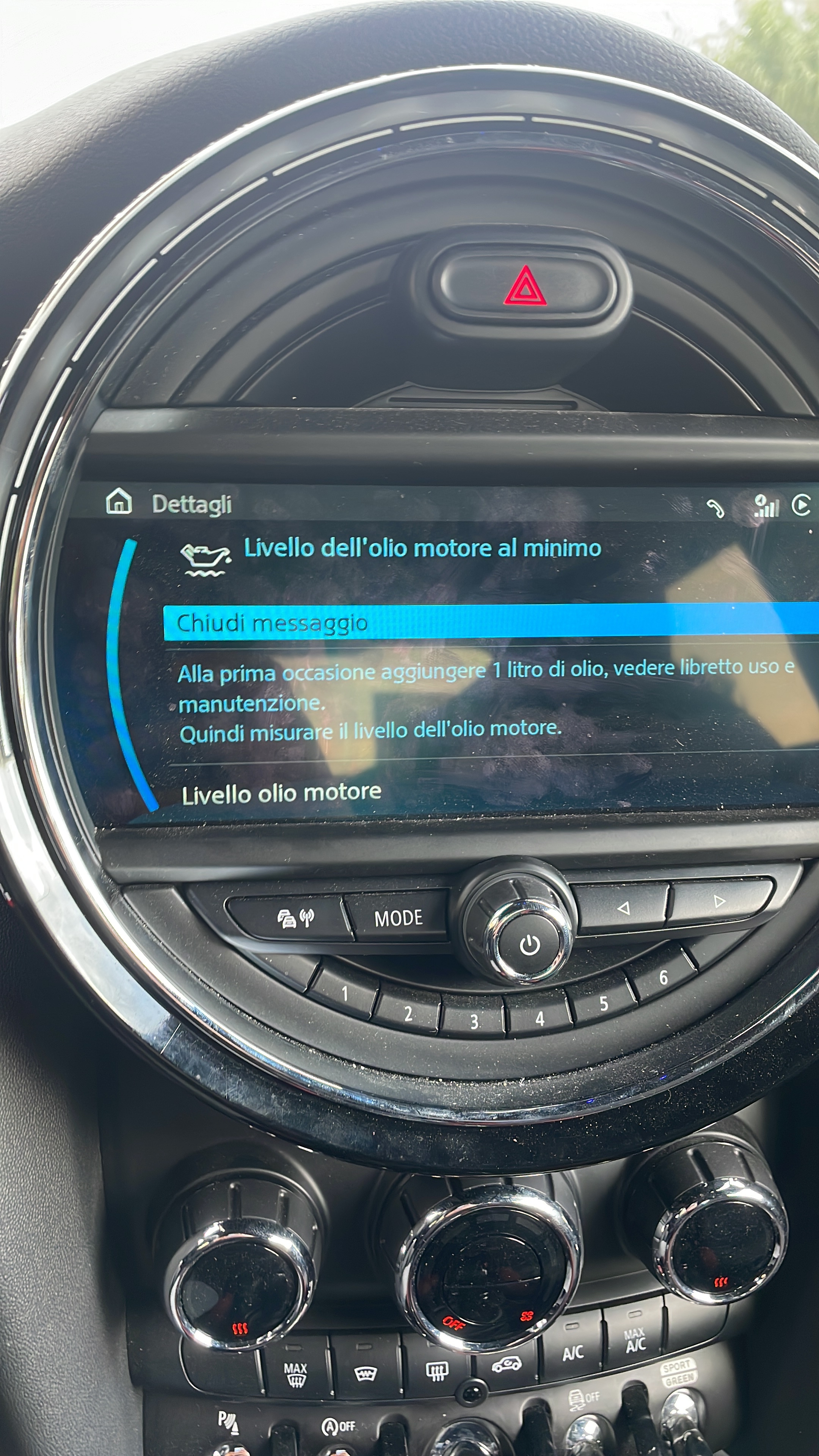

Salve ragazzi ho fatto il cambio d olio (jcw f56 lci1 2018) e ho messo un motul 8100 2gen 5w40 LL-04 ne sono entrati 5L ovviamente cambiato anche il filtro dell’olio presa ho fato 40km e si è accesa la spia di rabboccare con un altro litro ho rifatto il controllo e sta a metà è possibile che vanno più di 6 litri ? Allego foto

Dalla fattura del tagliando nella MINI F56 JCW ne entrano 5,25 e non penso ne fatturino meno di quanto ne mettano...

eh non so come sia possibile ad ora io sto a meta a 5.8 litri ne dovrei mettere altro mezzo litro bho non so che dire

Sì la macchina stava in piano sia su strada che in garage a questo punto non so se sia il sensore 😅
nono ho portato la macchina dal mio meccanico di fiducia gli ho fatto montare i tubi in treccia cambio dell'olio dei freni e in piu cambio olio e filtro, gli avevo portato una tanica da 5lt di motul 8100 sopracitato, esco dall'officina faccio 40km su per giu e mi esce l'avviso lo chiamo e mi dice che lui lo ha messo tutti e 5lt e di mettere altri 500ml lo metto faccio la misurazione e stava ancora al minimo allora aggiungo i restandi 500ml e mi arriva come in foto a metà ora il problema è o giro con 6lt d olio nel motore dovuto da un mal calcolo del sensore oppure c'erano realmente meno lt...
eh lo so non so che fare neanche io, sabato prossimo leverò tutto l olio e capiro se sono di piu o di meno
