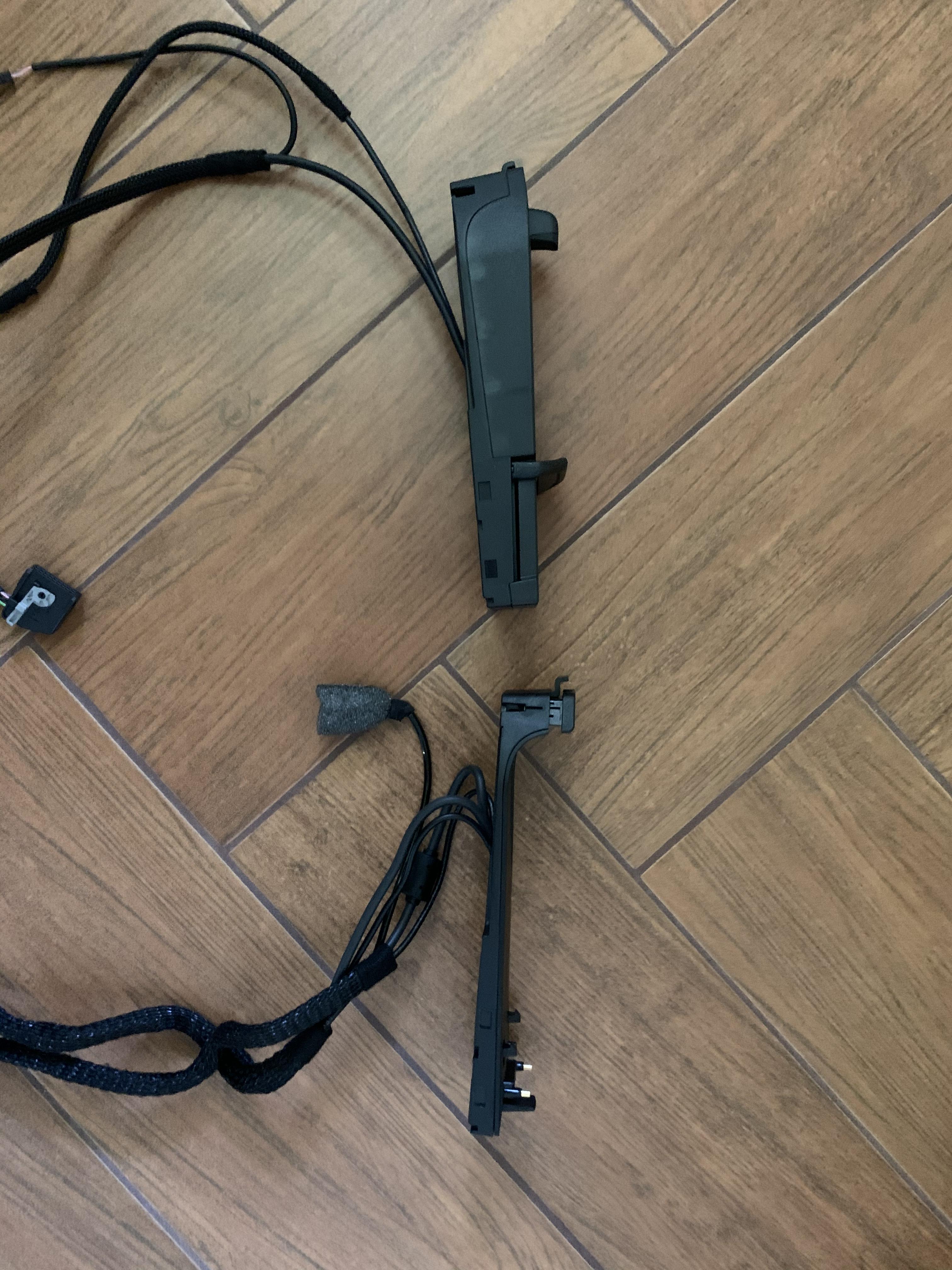

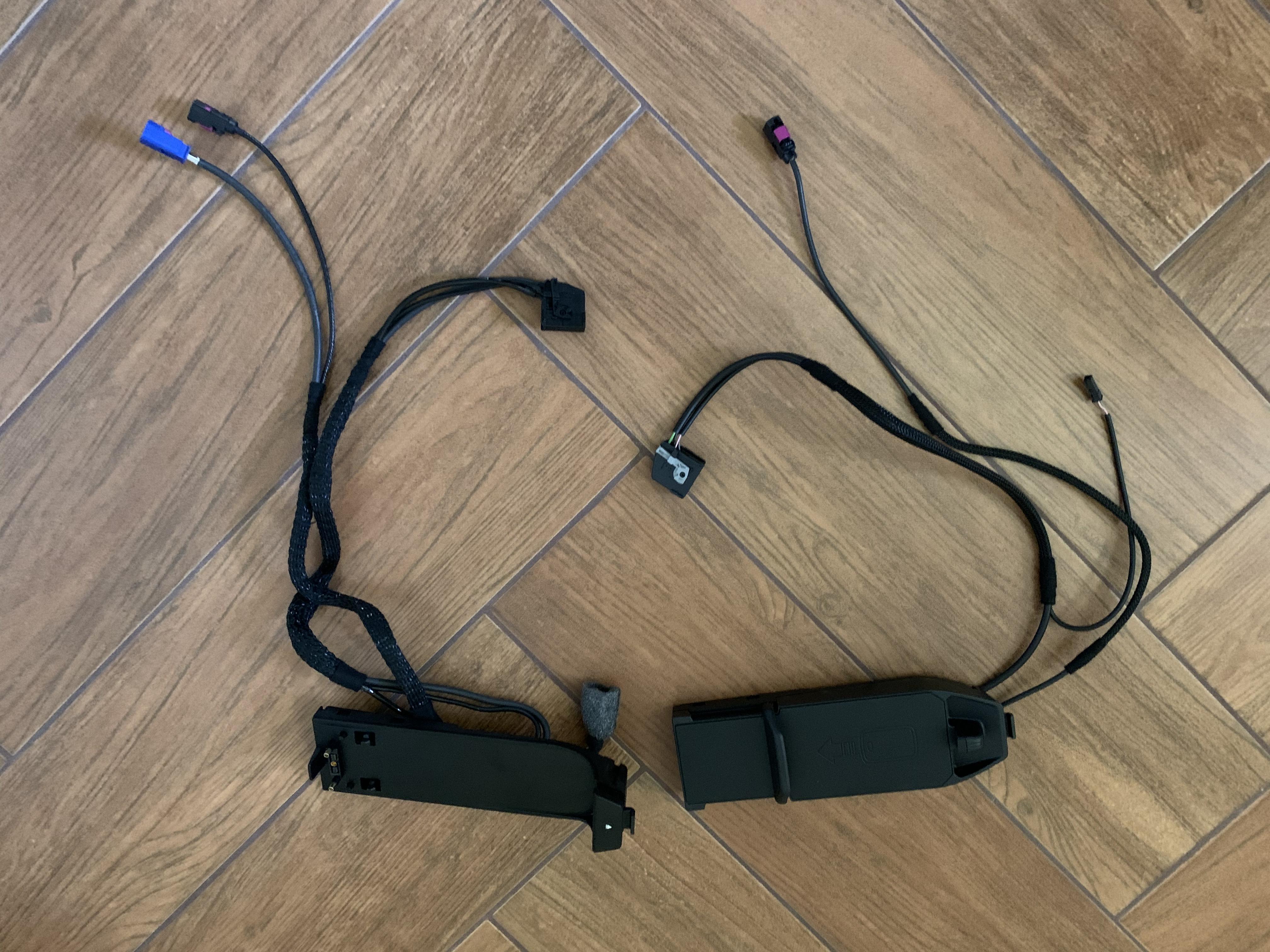

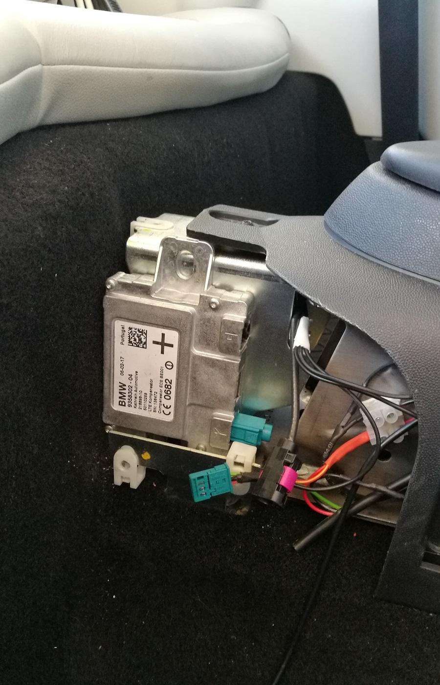

  4. Il semplice bracciolo non prevede nessun cablaggio; io quando lo ho montato ho rifatto tutti i collegamenti elettrici e radio (antenna) inoltre ho montato anche l'amplificatore LTE (componente E405 dello schema) che non sempre è previsto su Mini.
  5. F56
    1 punto
  6. Nessun problema, ho risposto proprio per chiarire i dubbi. Comunque la codifica delle centraline l'ho fatta da me come il montaggio. In Bmw non è possibile fare questo tipo di lavori e pur volendo non hanno i software per codificare accessori non previsti in fase d'ordine di acquisto della macchina oppure che non rientrano negli accessori ammessi per essere montati successivamente.
  7. Mamma mia mai sentite tante inesattezze in un unico accessorio! Cominciamo a fare chiarezza: - il cavo con connettore blu e rosa è il cavo dell'usb dello snap-in - il cavo con connettore nero è il cavo dell'antenna del telefono (può andare direttamente a collegarsi all'antenna sul tetto oppure andare su un amplificatore LTE, a seconda delle versioni) - il cavo con attacco a più pin, serve per l'alimentazione dello snap-in è della ventola di raffreddamento (quella che voi pensiate sia una cassa acustica) - l'adattatore wireless non ha la presa usb, quindi non ha il cavo, inoltre occupa più spazio all'interno del bracciolo ed infine scalda un botto quando è in ricarica - io lo ho post-montato al posto del vecchio snap-in ma lo utilizzo veramente poco perché non mi va di arrostire il telefono all'interno, quando lo uso è solo per ricarica di emergenza - il caricatore wireless deve essere codificato (come già ho ripetuto altre volte...) perché tra i parametri che devono essere regolati c'è la tensione di ricarica e altri che riguardano l'intensità, se non lo fate rischiate di rovinare seriamente il telefono che andrete a posizionare Poi ognuno fa come vuole, io in coscienza mia vi ho avvisato..
