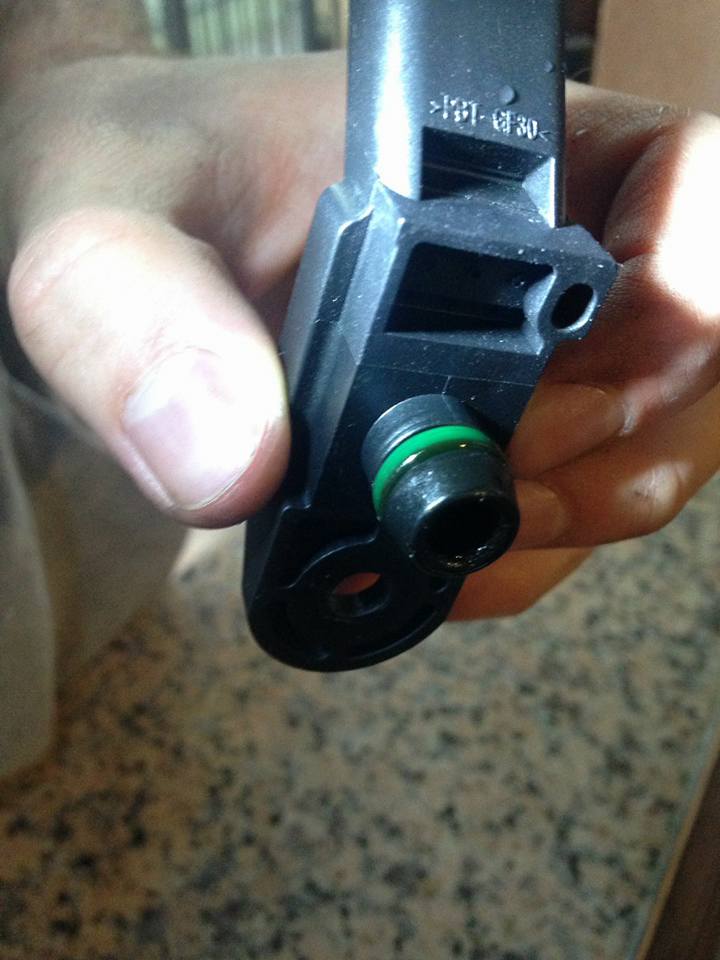

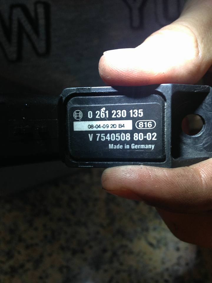

    Ho provato a spegnere la spia ieri sera ed è rimasta spenta tutto il viaggio di ritorno dal lavoro; sta mattina però si è riaccesa appena ho acceso il motore......allora oggi pomeriggio tornando dal lavoro ho aspettato che si raffreddasse il motore e sono sceso per rismontare la sonda e fare delle prove con la diagnosi per essere sicuro che fosse quello il motivo della la spia accesa, ma adesso accendendo il motore non si è accesa la spia Dimmi se dico una cavolata.....ma può essere che da un falso errore a causa del freddo? In questi giorni la notte fuori Milano sta facendo veramente freddo e anche se la macchina è in garage, la temperatura è molto bassa anche all'interno. Mi è venuto questo dubbio perché all'inizio (fino a qualche giorno fa) la spia si accendeva la mattina presto appena uscivo per il lavoro e la sera di ritorno dopo essere stata ferma tutto il giorno, ma lasciando scaldare un po' la macchina e spegnendola e riaccendendola la spia non si accendeva più.....

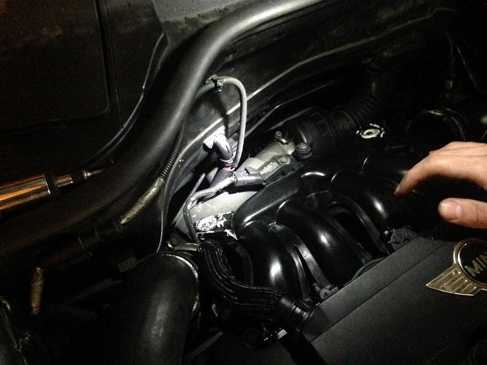

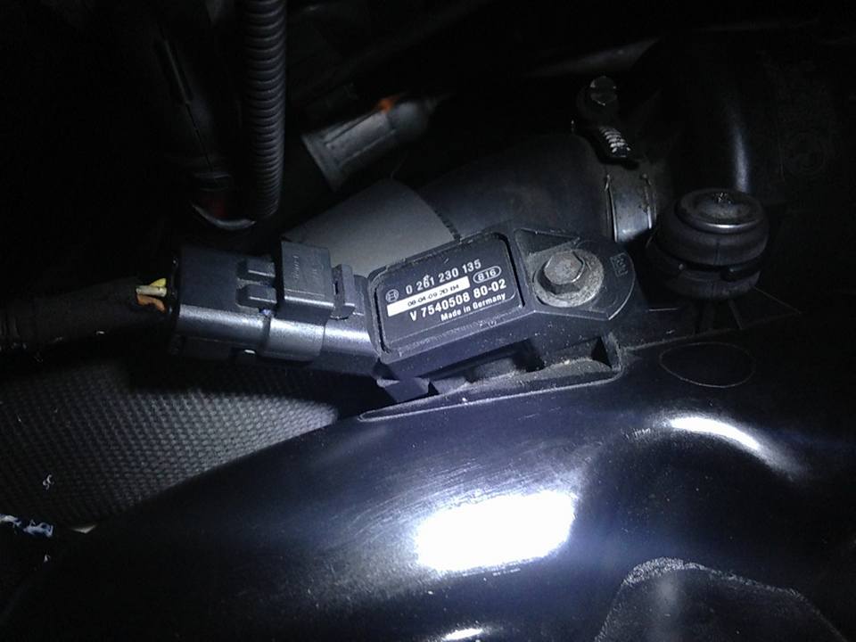

    ho smontato tutto e ho pulito la sonda ma una volta rimontata la spia mi si accende ancora...... è bruciata vero? quanto può costare?
  23. Faru ha risposto a Faru nella discussione Motore
    sul gruppo facebook mi hanno consigliato di guardare la sonda che si trova sotto l'airbox
