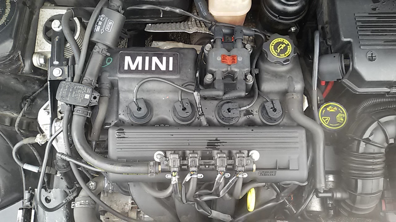

  19. guaglione82 ha pubblicato una discussione in New megaMINI DRIVERS
    Salve a tutti, mi presento, sono Giuseppe e digito dalla provincia di Pavia, sono un Alfista nato, ho avuto due 156, una 166 ed adesso ho una 159 JTDM - 150cv, ma per necessità avevo bisogno di una seconda macchina, dopo aver valutato diverse auto mi sono buttato su una Mini One del 2002 1.6 - 16V 90cv, con impianto GPL... Che dire, sono rimasto sbalordito, è un' auto divertentissima da guidare, e poi il rombo del benzina è tutta un'altra cosa!!! L'altro giorno poi ho fatto una scoperta, il vecchio propietario mi aveva informato che all'auto era stato sostituito il motore e mi ha consegnato regolare fattura con km del motore, ma non ki ero accorto che avevano montato il motore della Cooper, cioè quello 116cv!!! Adesso da una parte mi fa piacere, ma dall'altra so che è una cosa non regolare... Comunque il mio meccanico mi ha chiesto 350€ per rimappare la centralina così da avere tutti i 116cv con l'aggiunta di un 4-5 cv in più così da arrivare circa a 120... Nel complesso, credo di aver fatto un'ottimo acquisto, anche perché l'ho pagata veramente poco!
