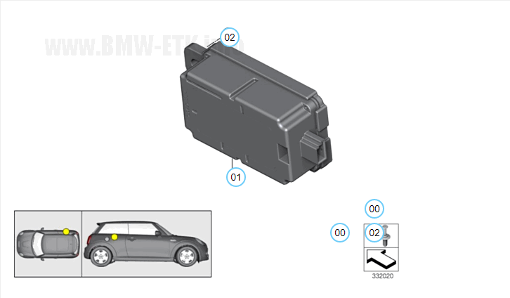

wwleone Inviato 24 Gennaio 2022 Segnala Condividi Inviato 24 Gennaio 2022 Sfortuna sicuramente, potrei pensare alle batterie del telecomando che con il freddo si siano rese poco funzionanti. Strano che il telecomando a lato del piantone dello sterzo non abbia fatto sì che la MINI si accendesse. Visto che la radio andava, non penso fosse la batteria della MINI ma appunto quelle del telecomando. La ricevente come la chiami tu in realtà si tratta di 4 o 5 dislocate ai lati della MINI. Su etk dovresti vedere la loro posizione: 1 sicuramente nel fianco tra il sedile posteriore e la bauliera (mi pare di ricordare) Link al commento Condividi su altri siti Altre opzioni di condivisione...
