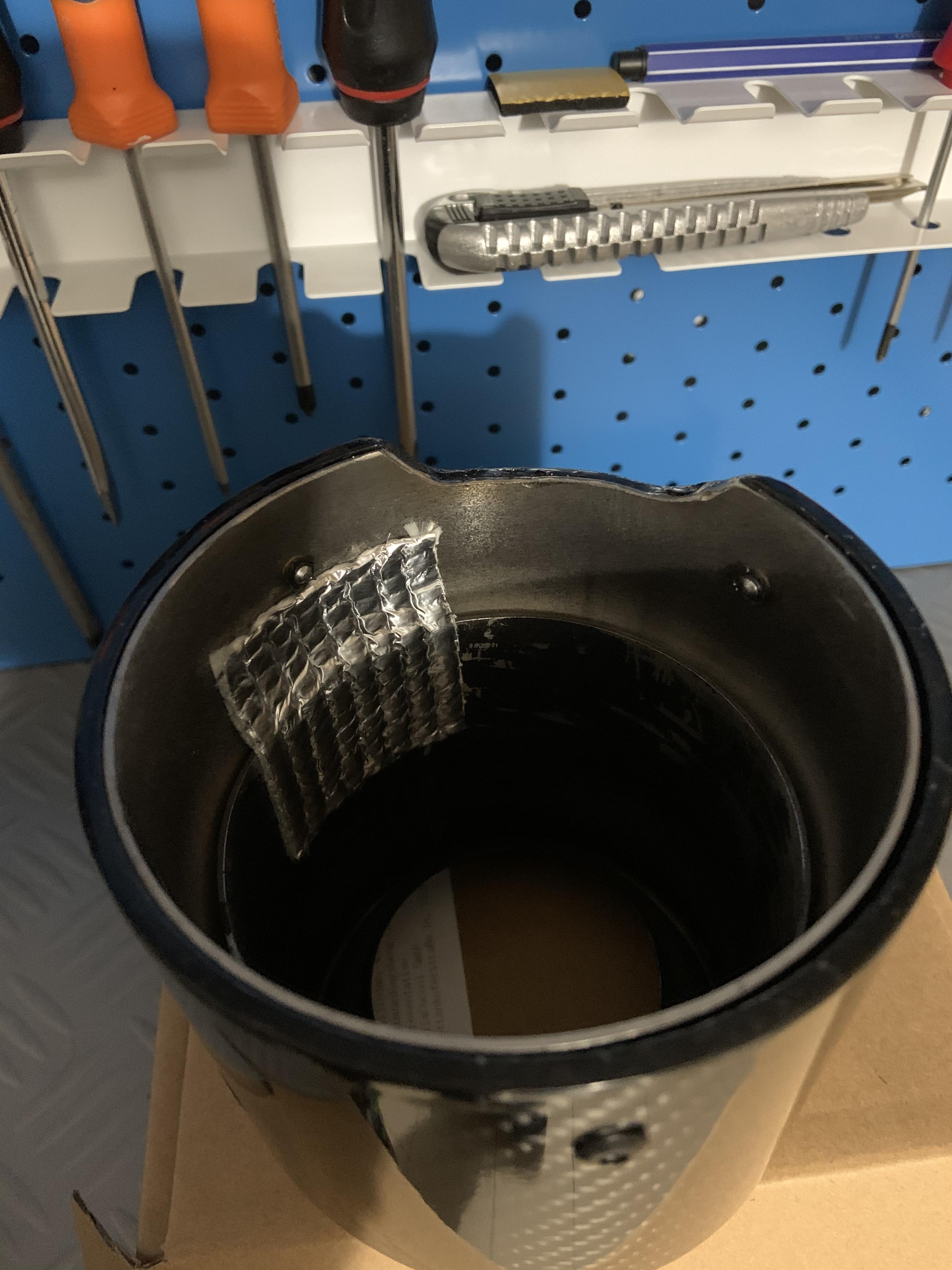

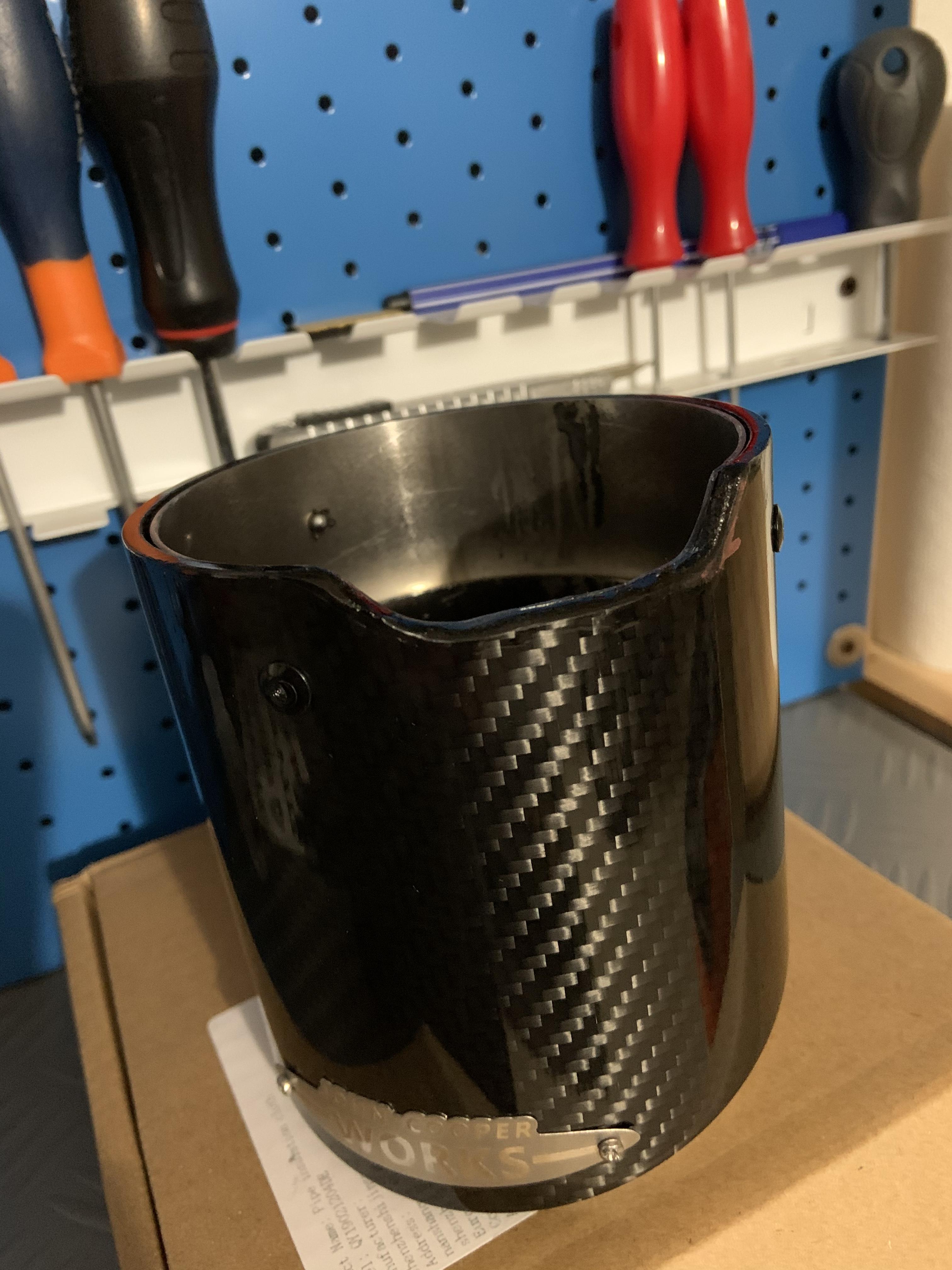

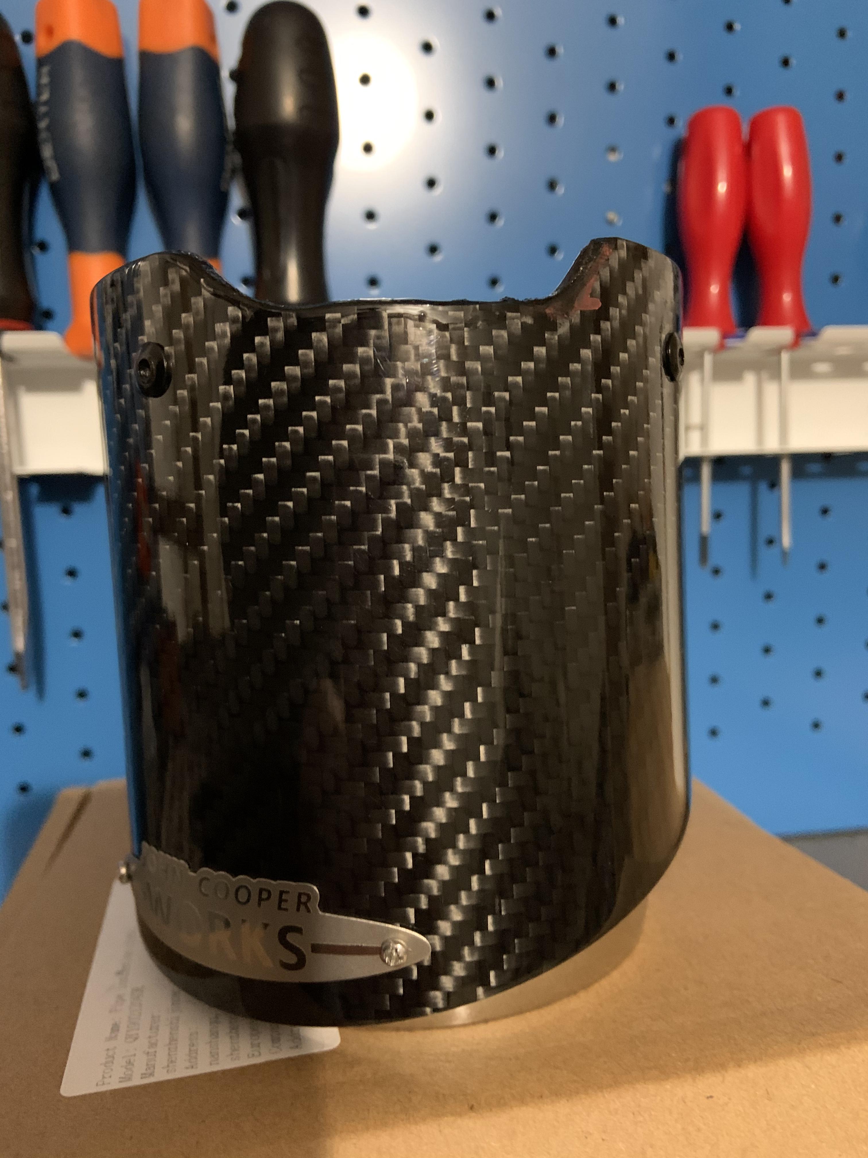

Penso di essere in fase di arrivo. se può essere di aiuto i miei finalini sono lunghi 120mm e si infilano completamente fino ad arrivare a battuta contro gli originali. ecco come ho dovuto sagomare quello di dx in corrispondenza dell‘Attuatore valvola. ho poi sigillato il taglio del carbonio con del mastice. metto dettaglio anche della “pezza” in fibra di vetro schermata che serve a compensare la piccola differenza di diametro: in questo modo vanno su ben stretti e non si muovono. Ora la valvola funziona perfettamente!!!- Montaggio Finalini scarico carbonio JCW su F60 JCW
