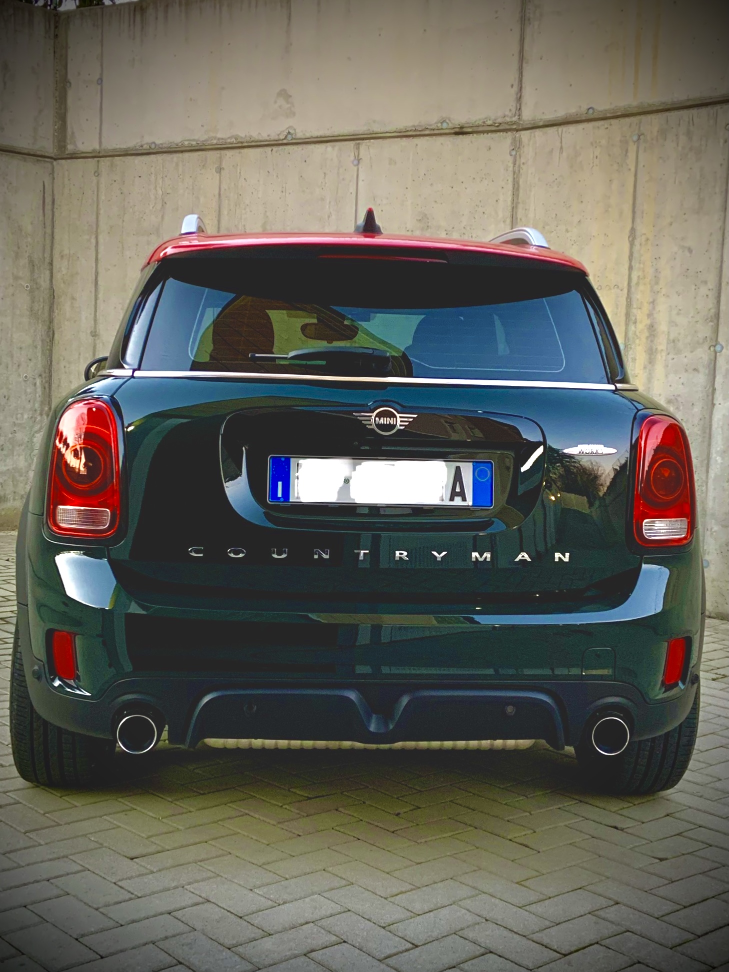

    Come da titolo cerco officina meccanica in zona Parma. Non cerco prezzo modico ma cerco professionalità e cura dell’auto e del lavoro, due caratteristiche che ormai non trovo più in nessun campo. devo far montare scarico e poi seguiranno altri lavoretti. Non ho feedback qui in zona. Se conoscete qualcuno di cui potersi fidare ve ne sono grato. grazie

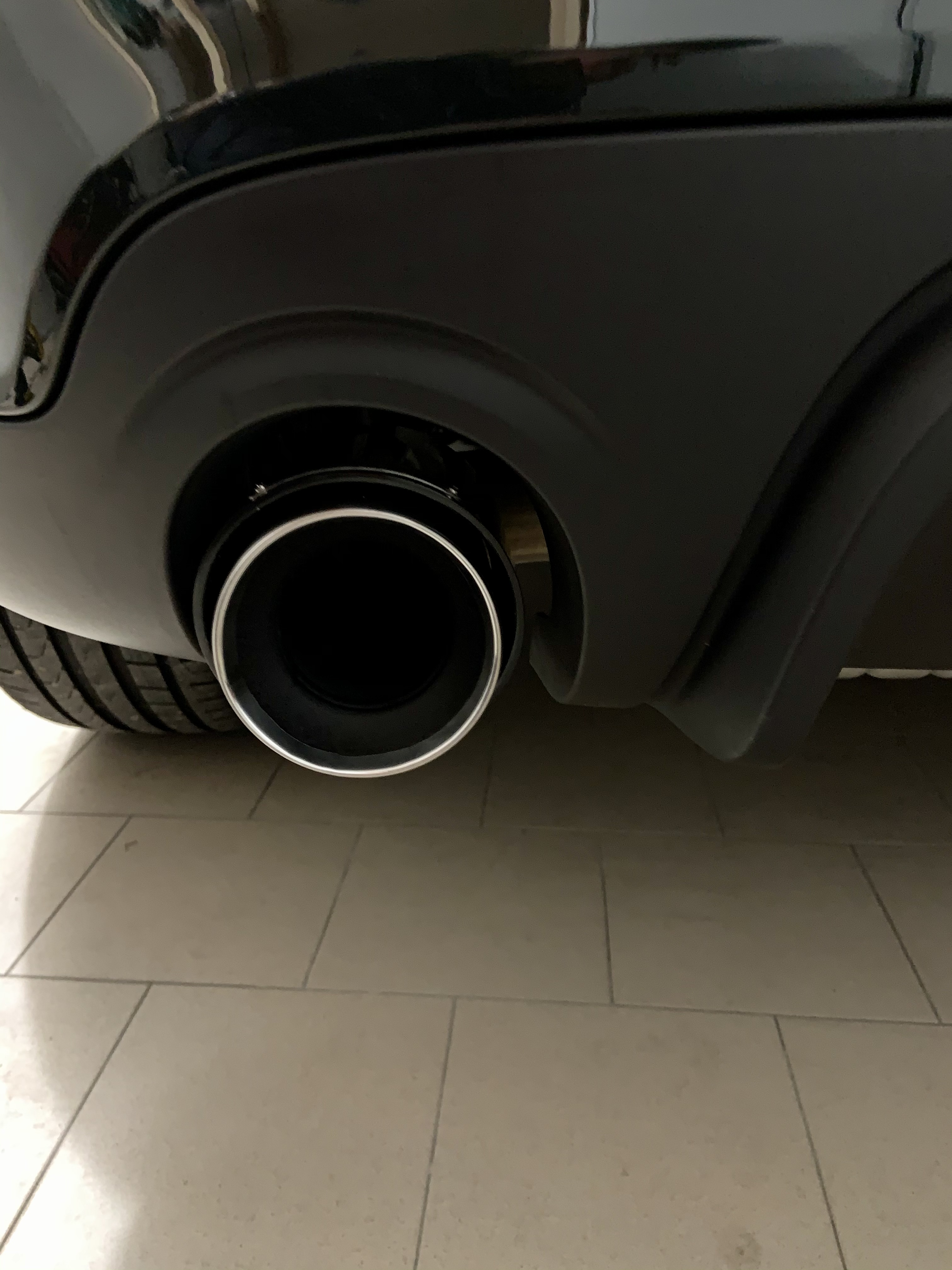

  11. Si stessi dati promessi anche a me. ho sottolineato più volte che non voglio nulla di estremo e priorità massima l’affidabilita. Solo un pizzico di pepe in più. da chi la porteresti? per la prima volta credo di cedere stavolta. Ma sono completamente ignorante in materia. Devo informarmi meglio per capire cosa significa rimappare in caso di aggiornamenti bmw ecc ecc e per eventualmente tornare a stock un domani in caso di problemi o vendita.

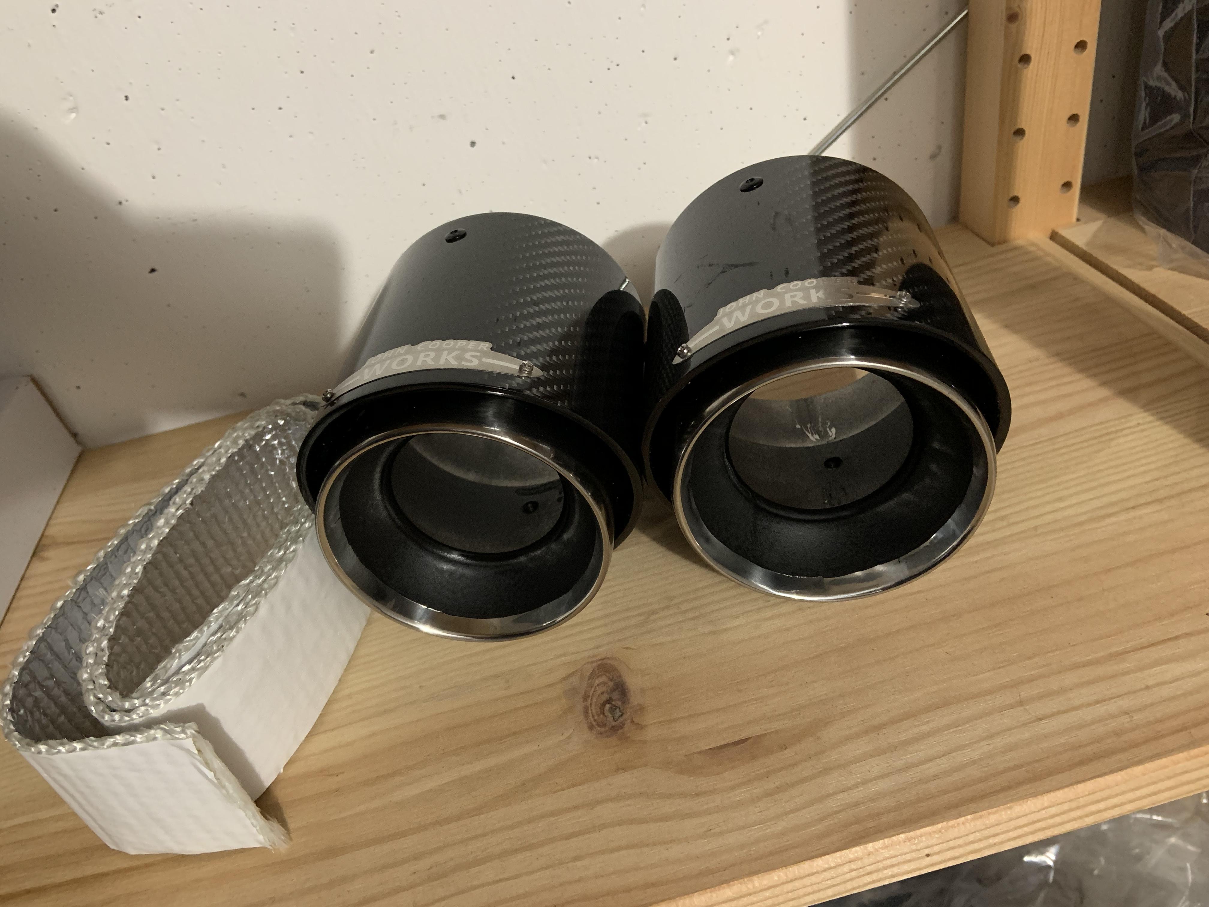

  18. Questa breve recensione/tutorial per farvi vedere cosa ho fatto e la resa estetica. la scriverò in più parti perché non Ho finito. prendendo spunto dal guru @wwleone ho ordinato su AliExpress coppia di finalini in carbonio JCW specifici per F60, ovvero con un diametro interno di 85mm. Ho scelto la versione cromata con carbonio lucido. Il diametro esterno è di circa 105mm e devo dire che è perfetto per integrarsi bene nel paraurti. Presi durante il black friday e pagati davvero niente. Sono fatti non bene, di più! Carbonio spessissimo. Tutto veramente ok. li ho subito infilati sui miei finali originali. Quelli di serie sono appena più piccoli di diametro e quindi hanno un minimo di gioco. lato negativo, soggettivo: il diametro interni è molto molto più piccolo del diametro esterno. Essendo cromati balza all’occhio, si evidenzia molto e il risultato ai mie occhi è un pochino quello di un tuning da supermercato: terminale grosso ma con foro di uscita piccolo. quindi intervengo verniciando l’interno col nero ad alte temperature lasciando una cornice cromata attorno di circa 8 mm. Così facendo il nero interni diventa un tutt’uno visivamente con l’interno dello scarico originale e il risultato a mio Gusto è molto migliore e più che soddisfacente. per ovviare al piccolo gioco causato dalla diff di diametro ho preso della fibra di vetro riflettete adesiva, specifica per schermare parti calde. Ne taglierò 2 strisce adesive e le metterò a 120gradi nella parte inferiore. Poi faccio foto. Così facendo i finalini entrano ben stretti e senza gioco.
