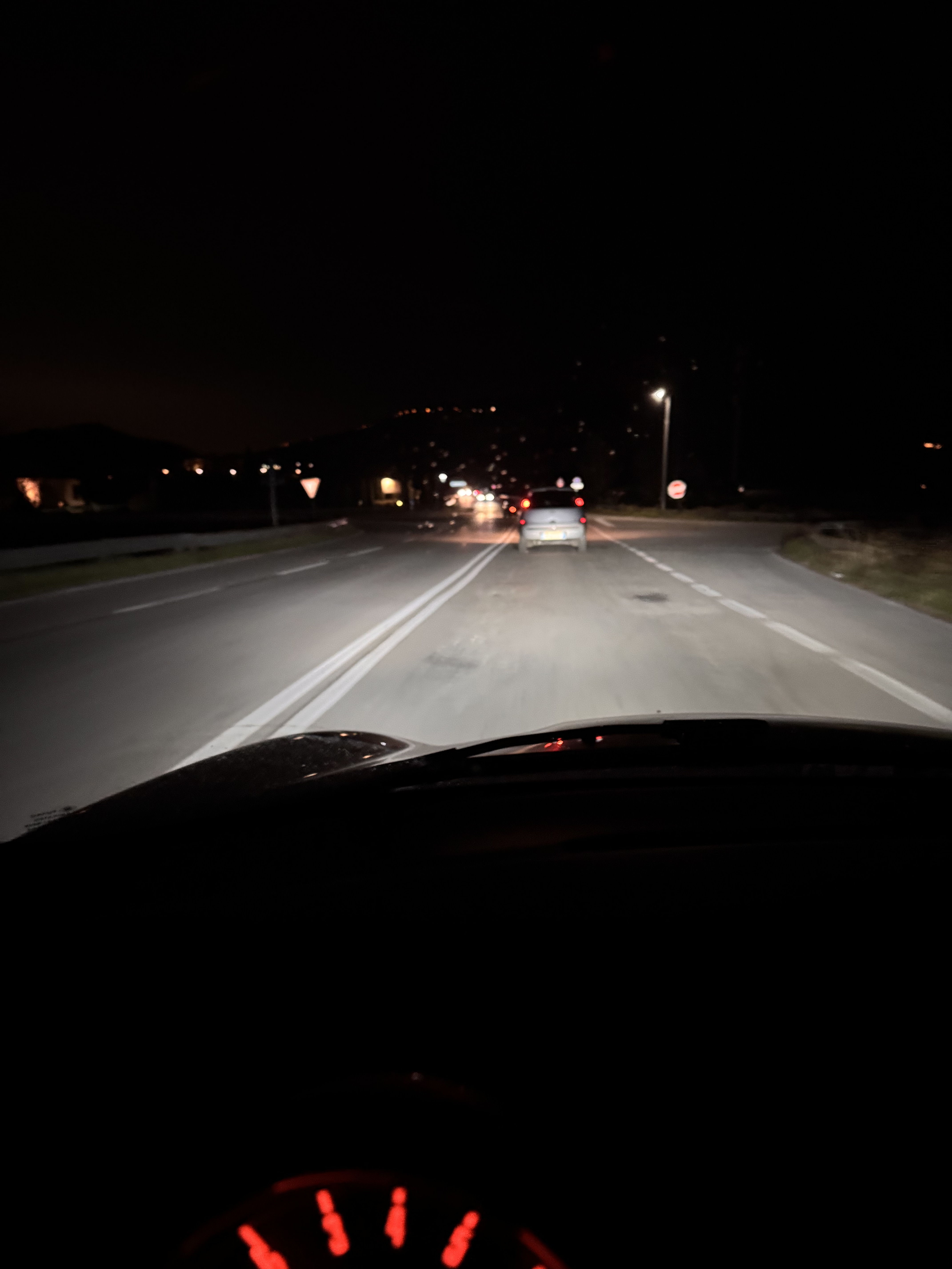

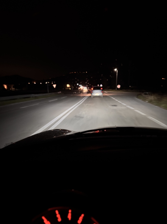

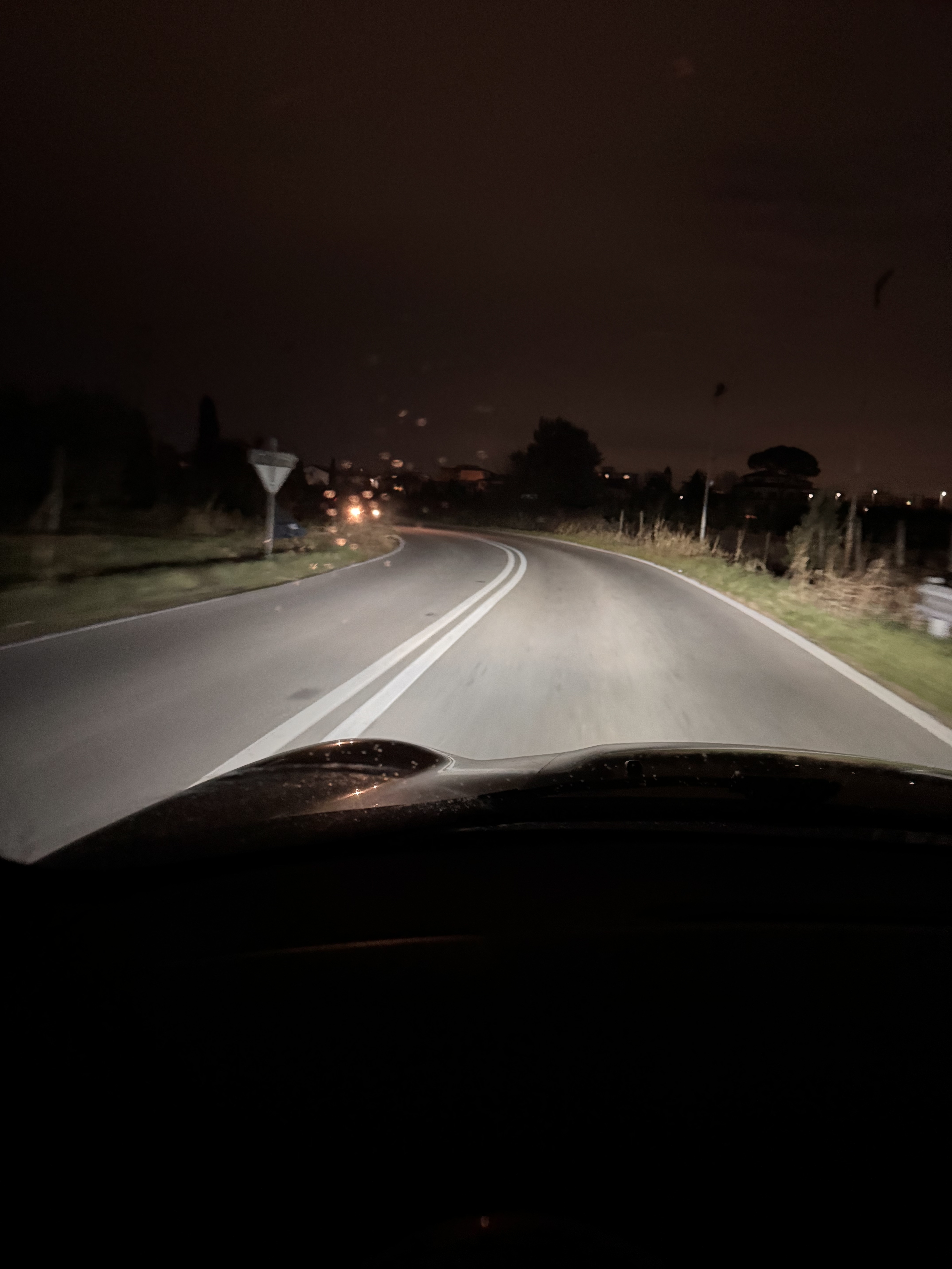

  1. In realtà erano nella posizione più alta ma nessuno sfanalava e non entravo dentro alle altre auto.. comunque ho scelto di abbassarli dalla regolazione al volante alla posizione intermedia..
  2. Aggiungo anche due foto su strada.. almeno si capisce che la luce c'è e non danno fastidio il taglio è netto anche proiettando sul muro. Non penso il diodi creino nessun tipo di problema.. onestamente la caduta di tensione che fanno è 0.7 volt ma la tensione di batteria oscilla 12.5 14.5 comunque sia.. le centraline tutte in plastica e i ballast avvitati sul faro di plastica... ma anche io ho avuto xenon e led su macchine che non ne avevano e problemi di can bus mai avuti.. Le resistenze le vorrei evitare proprio perchè sono una soluzione sbagliata. Provo prima a far togliere il check luci, ma mi dicono che la MINI è un po uggiosa... io ho OBD Eleven che usavo sulle altre auto, ma non c'è la codifica per togliere il check.. ci vuole qualcos'altro che non ho. le lampade sono queste: https://www.amazon.it/D-Lumina-Lampadine-Conversione-Anabbaglianti-Sostituzione/dp/B09WMNLXX6/?_encoding=UTF8&pd_rd_w=jitNt&content-id=amzn1.sym.3e121166-182d-4318-ba2e-984301e4ec22%3Aamzn1.symc.752cde0b-d2ce-4cce-9121-769ea438869e&pf_rd_p=3e121166-182d-4318-ba2e-984301e4ec22&pf_rd_r=460A98EQZAKWVB2X8ZWX&pd_rd_wg=rNxrZ&pd_rd_r=a6657a92-8a72-44b9-aeb7-0b03d82ca661&th=1 Nelle foto sono gli ANABBAGLIANTI
  3. Ciao Steven, La macchina nasceva con le parabole e le normali Biluce. Ho montato i fari originali lenticolari, comprati usati. Questi erano già stati accrocchiati con il diodo per tenere acceso il ballast anche con l'abbagliante. Funzionavano normalmente, salvo l'errore del Can Bus, ovvio la macchina si aspetta le alogene.. ma tralasciamo questo particolare.. o disattivo il check luci o metto 2 resistenze. Cosa è accaduto ... prima si è guastato un ballast, e l'ho cambiato, poi dopo 4 mesi si è guastato l'altro ballast, e l'ho cambiato.. ci può stare.. roba un pò vecchia.. poi si è spento di nuovo un faro, e mi sono rotto di provare se è la lampada o se è il ballast.. e quindi mi ero orientato su due lampade LED D1S a 12 volt, quindi eliminando il ballast, che però mi hanno dato tutti i problemi del post di cui sopra. A questo punto fatte le debite prove.. attualmente ho montato delle normali D1S LED ma collegate ai ballast che di fatto funzionano... il problema dell'ultimo guasto avuto che mi ha innescato la voglia di passare al led era una lampada andata.. i ballast funzionavano entrambi. Queste lampade che mi sento di consigliare montate sui lenticolari, hanno un ottimo fascio non danno fastidio agli altri, nemmeno mettendo la regolazione nella posizione più alta con il solo guidatore a bordo. Hanno un ottima illuminazione, consideriamo che siamo con un faro di 12/15 anni fa... non vi metto il link non vorrei fare infrazioni non so se si può.. ma vi metto la foto.. intanto della lampada che ho montato. Sono 2 led contrapposti consuma 3.5A con 12.5V e l'errore canbus appare.. ma quello si risolve. Spero di essere utile..
