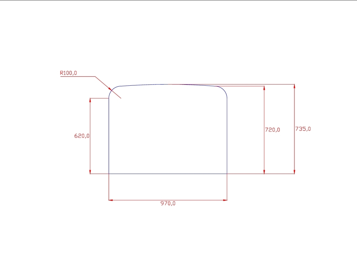

Buonasera a tutti. Oggi ho approfittato di una mezza giornata libera ed ho realizzato il piano per la mia Clubman. Per ora allego solo un paio di foto, Lunedì al lavoro farò il disegno con tutte le quote. Sono molto soddisfatto del risultato.

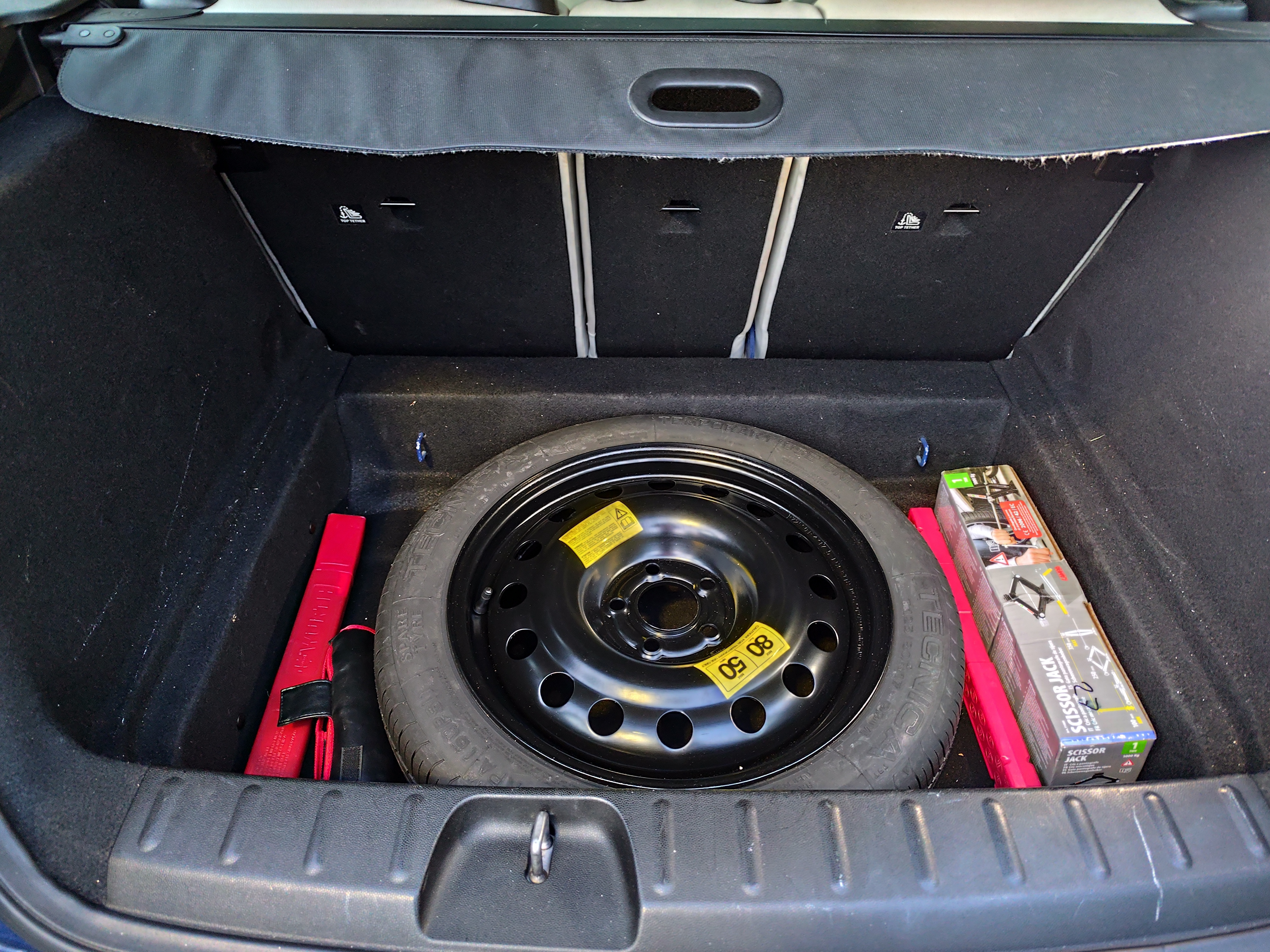

Buonasera a tutti. Ho fatto la prova, sgonfiandolo completamente il ruotino entra nel vano, anche se un po' forzato. Per il gonfiaggio ho ordinato un compressore portatile spendendo meno di 20€, promette di gonfiare uno pneumatico in 4,5 minuti, lo proverò appena arriva. Se non supera la prova lo rendo.

Purtroppo l'ex proprietario mi ha lasciato solo il ruotino ed una piccola borsa con dentro un cacciavite e l'inserto per i bulloni antifurto. Il triangolo, il cric , la chiave per le ruote ed il giubbotto catarifrangente me li ha messi il concessionario. Io aggiungerò a questo punto il kit di pronto soccorso, il compressore ed un kit di lampadine. A quel punto la dotazione dovrebbe essere completa. Cosa prevedeva la dotazione originale ?

Ci provo, mi costa senz'altro meno un compressore per rigonfiarlo che un nuovo ruotino. Grazie
Ruotino MINI f54 clubman
Il mio è 125/80 R17 , e non entra nell' incavo sotto le split Doors. Non riesco a leggere la misura di quello nella foto che hai postato
Mi sa allora che il mio ruotino è "anomalo", ho provato ad infilarcelo ma non ci sono riuscito... 😠 Devo riprovare.

@marcello4895, purtroppo ho già il pianale diviso a metà, averci pensato prima l'idea di farlo magari 2/3 - 1/3 non era male. La cerniera ce l'ho già, di quelle da mobili, strette e lunghe. Montata sotto la moquette rimarrebbe praticamente invisibile Ho preso il pannello in MDF da 8 millimetri, e del feltro nero per poi rivestirlo. Ripiegando l'eccesso sotto il pannello dovrebbe attutire eventuali vibrazioni. Essendoci poi appoggiato sopra il ruotino (ino per modo di dire) noin credo che avrà modo di far rumore, ma se dovesse ho già pronto del velcro per tenerlo fermo.
