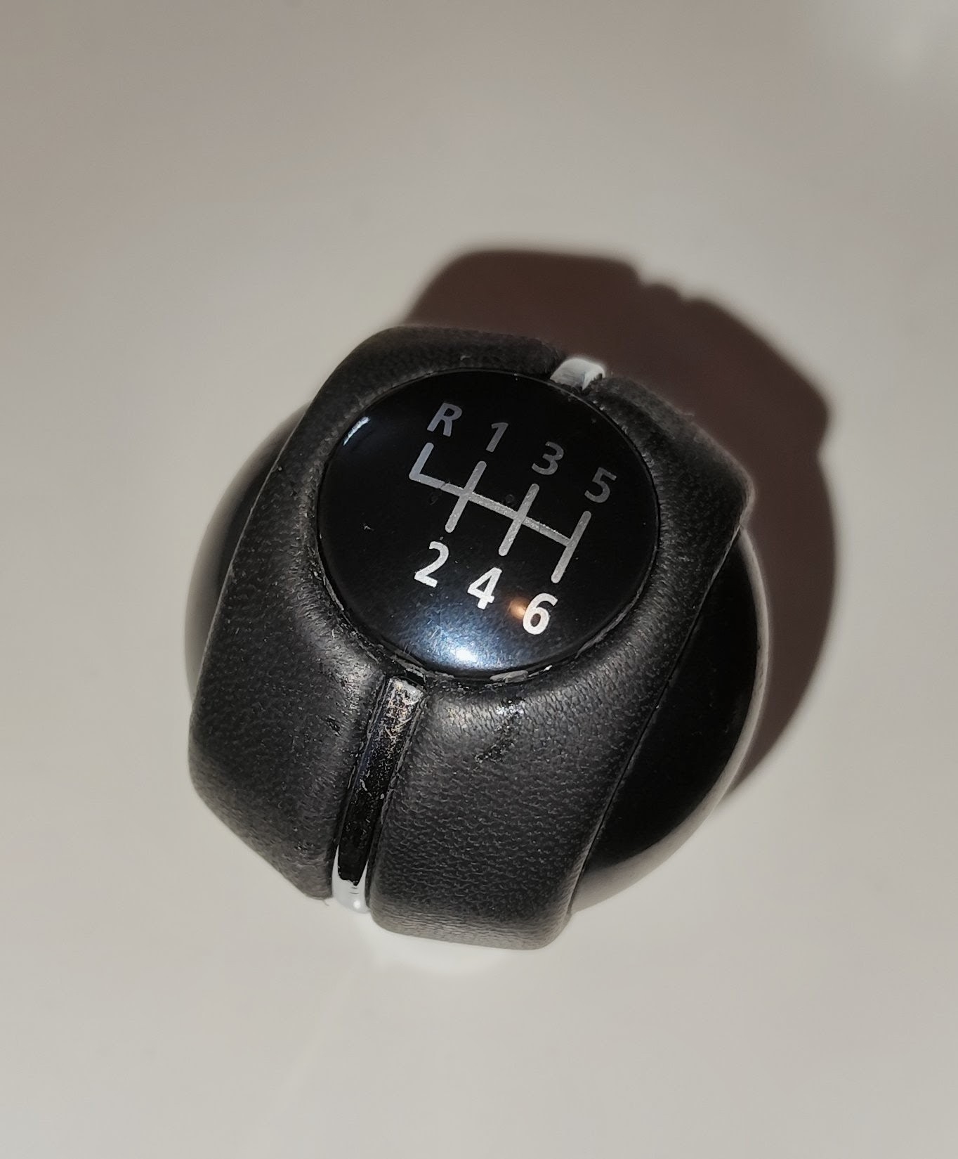

  3. Aggiornamento: Alla fine ho acquistato un pomello su AliExpress, che è costato una decina d' euro, e l'ho montato giusto per il tempo necessario a smontare l'originale e vedere se c' era modo di ripristinarlo senza rivolgersi ad un tappezziere. La risposta è si, anche se non è stata una passeggiata. Ci sono volute circa quattro ore di lavoro, colla neoprenica e due diversi tipi di pelle, una più spessa per ricreare l'imbottitura che nell' originale era in gomma e si era distrutta, l'altra più fine ed elastica per il rivestimento esterno. Alla fine il risultato è stato buono ed ho potuto rimontare il pomello originale e mettere quello cinese tra i ricambi. Costo zero, la pelle più spessa mi era stata regalata da un cliente e quella fina proviene da una vecchia gonna in pelle di mia madre, e la colla era avanzata da altri lavoretti fatti in passato. Vediamo quanto dura...

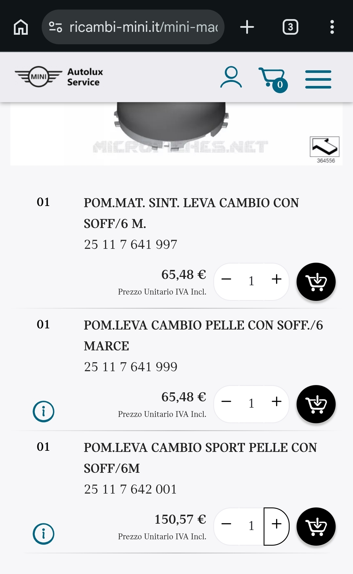

  6. Quindi temo che la versione più cara (oltre il doppio risptto all'altra) sia proprio quella che mi piace di più... 😟 In questi giorni ero in trasferta da un cliente che produce i sedili che vengono montati su alcuni modelli Ferrari e Lamborghini, e mi ha dato alcuni scampoli di pelle di ottima qualità, penso che proverò a rifoderare il mio. Se non dovessi riuscire, passerò al piano B, acquistare il pomello originale.

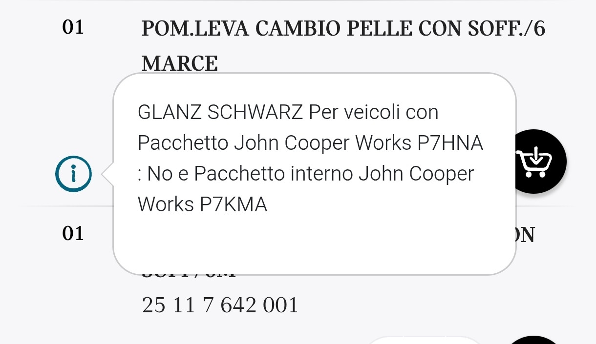

  7. Ho provato a cercare sul sito dove acquisto i ricambi abitualmente e mi propone con il mio vin queste tre opzioni: Se invece cerco il pomello della Cooper S che se ho ben capito ha le scritte e le cuciture in rosso mi dà le stesse opzioni ad esclusione della prima. Secondo voi cosa cambia tra il pomello da 65€ e quello da 150€ ?

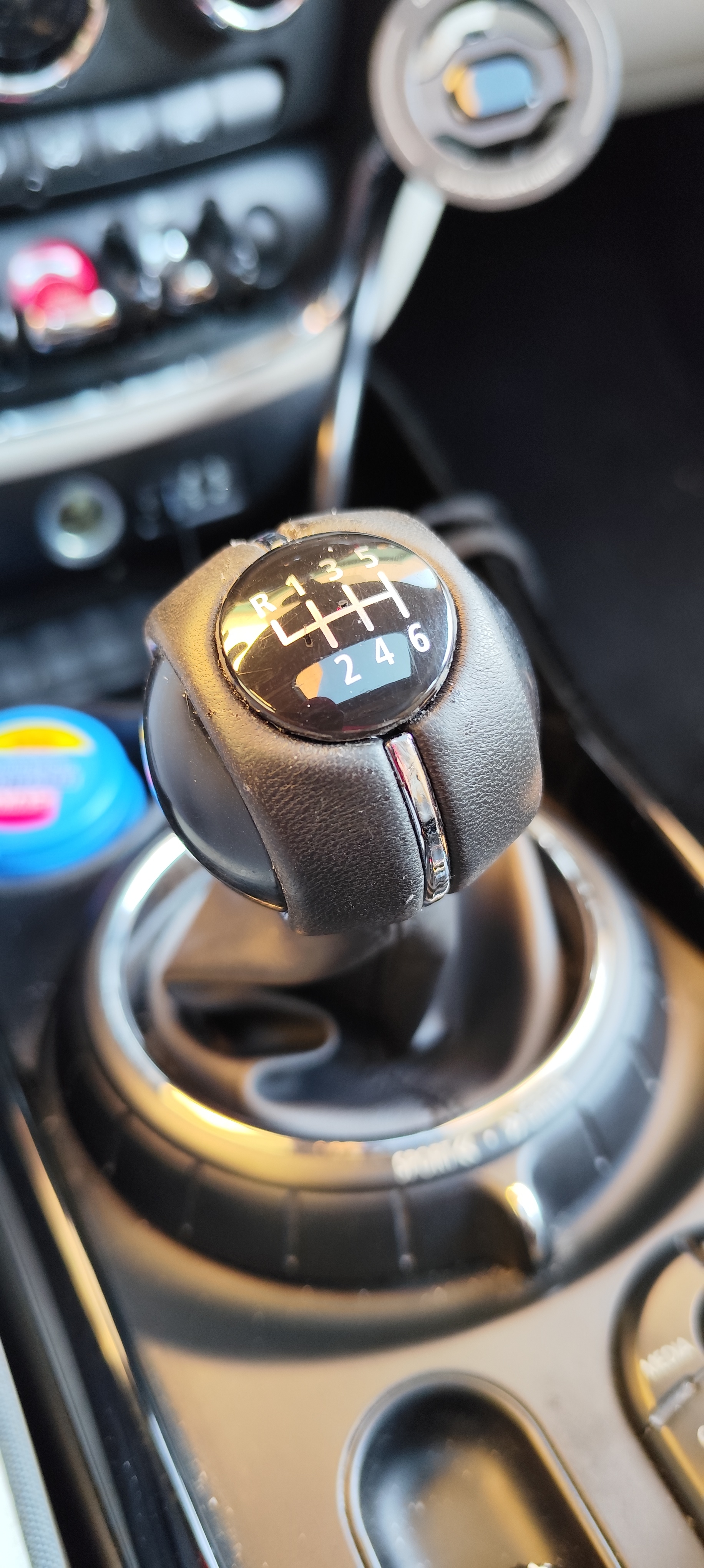

    Buongiorno. Come da titolo, ho il pomello del cambio che mi sta lasciando, la pelle si è staccata in un punto e si è sollevata. Ho fatto qualche ricerca ed ho visto alcune alternative: A) Il pomello originale esiste in tre varianti, e se ho capito bene per quello in pelle ci vogliono circa 150 €; B) Sui vari siti che vendono accessori per auto ci sono diversi cloni a cifre che vanno dai 25 ai 100€, ma ci sono pochissime recensioni e quelle presenti sono scoraggianti; C) Pomelli universali, ce ne sono in decine di varianti e materiali e costano pochissimo. C'è poi la possibilità trovarne usati, ma è molto difficile capirne le condizioni. Infine c'è l'opzione fai da te, acquistare qualche scampolo di pelle e rifare il pomello artigianalmente, oppure rivolgersi ad un tappezziere. Per come sono fatto io , sono propenso ad acquistare un pomello universale economico da montare per il tempo necessario a ripristinare quello originale. Un Voi che ne pensate ? Grazie
