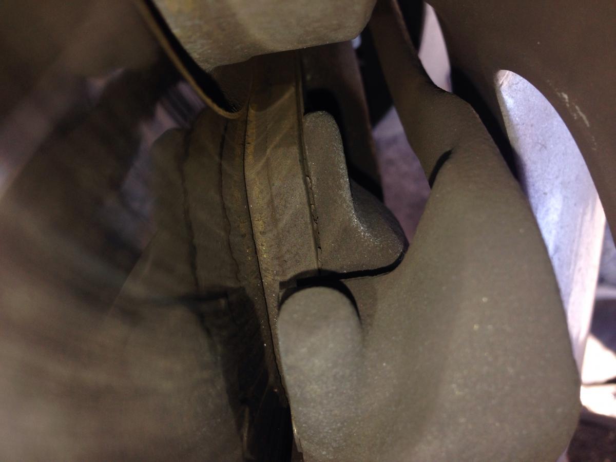

Poco più di 26000km e oggi mi si è accesa la spia dei freni anteriori...autonomia 1000km. Quasi in contemporanea all'accensione della spia sento un rumore strano..sembra collegato alle ruote..tipo sasso incastrato nel battistrada..cosa sarà?
guarda subito con torcia quanto spessore hanno che se il sensore ha sballato magari le hai finite e stai rovinando i diski( anke se solitamente all accensione sensore si ha ankora 4 mila km circa) oppure controlla che non sia finito niente tra pasta e disco e se passi un dito su disco senti subito se c'è qualke solko per colpa di qualke oggetto .
Ecco come si presentano le pasticche anteriori..
post-10728-0-40326800-1381744668_thumb.j
ne hai ankora ma sebrano consumate in modo disomogeneo per caso il disco risulta con dei piccoli soki se passi il dito?
Passando il dito sul disco si sentono delle piccole ondulazioni..
mmm non bene solitamente capita con le paste del cavolo che si sbriciolano male e li solcano! son original le paste che hai su?
Si, dovrebbero essere quelle originali..la mini l'ho presa da poco più di 2 mesi da un conce BMW.
Comunque sia oggi l'ho portata nell'officina di fiducia..i dischi stanno bene..domattina però cambio le pastiglie..anche il rumore che sento potrebbe essere dovuto da queste.
Modificato da Mauro91
Pasticche cambiate..effettivamente erano quasi finite..dalla foto non si vede bene. Il rumore non era provocato dai freni ma da una bella vite conficcata nella gomma..
