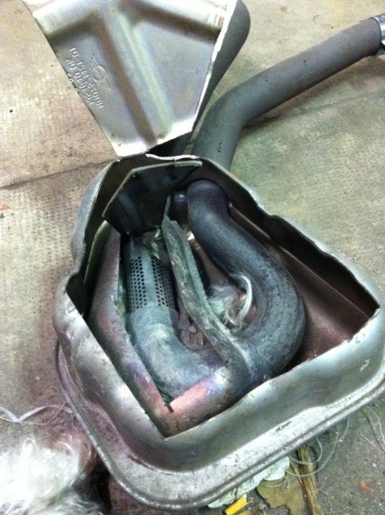

Si si certo. Ho letto nelle foto di zagara che le 2 pance sono solamente da figura ma in realtá lo scarico é diretto.
Si zagara ha lo scarico jcw ma modificato, cioè all'interno delle pance ha fatto un collegamento diretto senza che i fumi girino nelle pance, quindi un diretto...
Allora io monto lo scarico Cooper S one ball, cioè con 1 pancia sola, anche perchè l'altra è inutile è solo un peso da portarsi dietro in più(gia non fa molto la one d se poi aggiungiamo pesi...).
Quindi se lo vuoi montare compri lo scarico S usato, ti consiglio massimo 100 euro, e poi lo fai modificare è facile, compri se staffe che servono per installarlo e fai un taglia cuci sulla tua One D.

quindi dovrei prendere lo scarico s togliere una pancia e l altra svuotarla completamente e il sound mi dovrebbe leggermente cambiare.
oppure fare come zagara svuotare le pance completamente e far passare il tubo all interno in modo tale che se mi dovesssero fare un controllo sembra tutto aposto e il sound dovrebbe essere maggiore, però ho un dubbio, cioè se faccio come zagara poi faccio un fumo nero da morire giusto?
il fumo nero senza il catalizzatore aumenta un po di sicuro...
é più facile trovare uno scarico S che jcw da montate, secondo me potresti mettere lo scarico S, levare il pre silenziatore e fare il tubo dentro la monopancia di quello S.

Ok x quello va bene..ma per svuotare le due pancie come faccio? Non Sono saldate?
