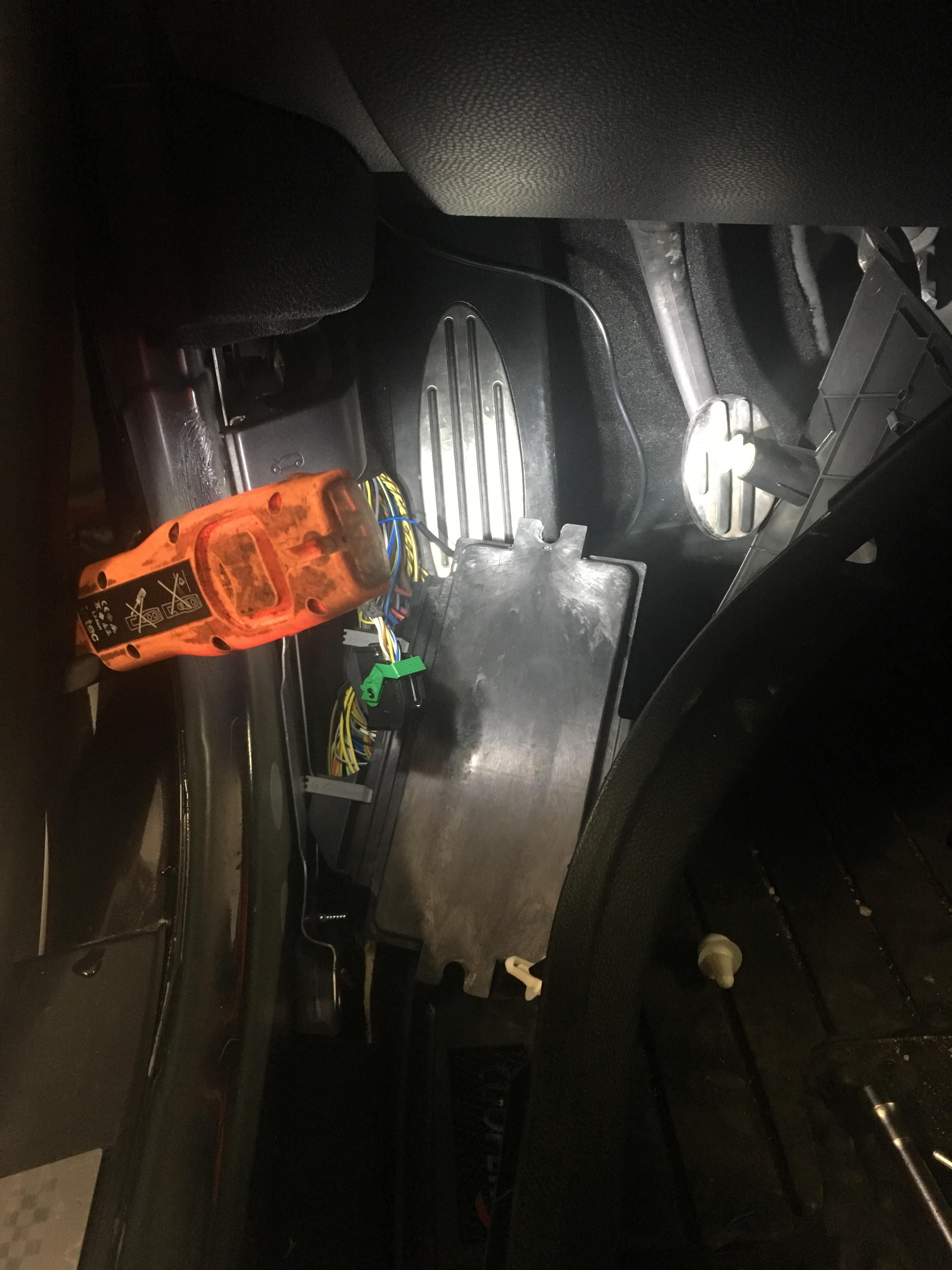

Cari amici Ministi, ho completato tutti gli upgrade che mi ero prefissato per la mia R56 (kit luci interne e luci targa a LED, tappeti in gomma con logo Cooper S, set porgicintura), chiudendo in bellezza per ora (in attesa dei Conical Spoke, in arrivò tra 2 settimane) con delle DRL che hanno fatto sudare il mio elettrauto... ovviamente solito inghippo circa i fili blu e grigio (vedi foto sotto...), ma soprattutto soluzione del caso tramite pagine 17-18-19 di questa discussione!
