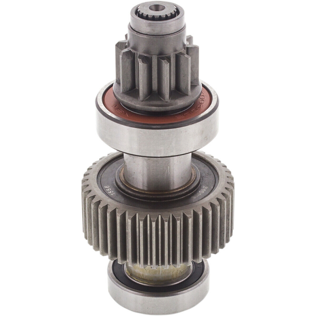

Questo e un pignone con ingranaggi che ruota con altri ingranaggi ,questi ingranaggi,fanno in modo che il pignone gira più velocemente con il minimo sforzo,sono usati su motori con grande compressione o motori diesel,e fanno più giri rispetto all'indotto interno,il pignone senza ingranaggi, gira alla stessa velocità dell'indotto
