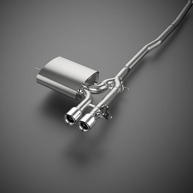

Nel 99% dei casi devi tagliare lo scarico stock anche se monti un altro catback...come saprai è in un unico pezzo da cima a fondo e a meno di non avere un furgone per trasportarlo e il relativo spazio dove tenerlo, è improbabile lasciarlo intero. BMW-Mini vende i ricambi degli impianti di scarico a pezzi, centrale e terminale o anche parte anteriore se l'auto è più lunga.
Così come per montare quelli M Performance viene sempre previsto il taglio di quello stock e l'unione con flangia poiché nessuno è catback.
Questo è quello della mia F87 , poco meno di 4 metri in un unico pezzo, che ho sostituito per un Remus catback. L'ho fatto tagliare in tre parti esattamente come previsto secondo i codici dei ricambi (anteriore, centrale e terminale).

a me è stato detto però che per montare il jcw pro non va tagliato nulla...
se è solo un problema di trasporto casa dello scarico stock non è un problema .....
Certo, per montare il JCW PRO che è un catback non occorre tagliare nulla dello stock perché si sostituisce l'intero pezzo.
2 ore fa, marcusfva dice:
Se arriva completo OK, ma avete visto le foto che ha postato @cippy e si vedeva diviso in più parti anche il JCW PRO.

Il jcw pro arriva già tagliato perchè altrimenti il trasporto sarebbe difficoltoso, ma c'è già in dotazione l'apposita boccola.
Lo stock non va tagliato, se non per motivi di trasporto.
1 ora fa, wwleone dice:
Su questo non credo vi fosse alcun dubbio, la Red Arch li fa tutti così anche per BMW. Poi però è meglio dare un punto di saldatura perché invece di creare l'incastro dei tubi con il clamp (come fa invece Remus e Akrapovich tanto per citarne un paio), lascia semplicemente il tubo sezionato da affiancare all'altro chiudendo con la boccola e spesso sfiatano..:)
Questo da un'idea della qualità solo discreta degli impianti a/m ufficiali BMW..
Forse basta mettere un poco di pasta per marmitte per migliorare il "collegamento".
