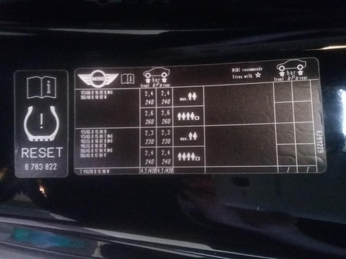

post-8468-0-55801800-1440244806_thumb.jp ecco quanto riportato sulla mia mini 2.3 bar!

La mini cooper s invece con i 17 con indice di carixo W danno di libretto uso e manutenzione dai 2.6 fino a 3.1 bar a pieno carico! Io le tengo a 2.8 e mi trovo bene
