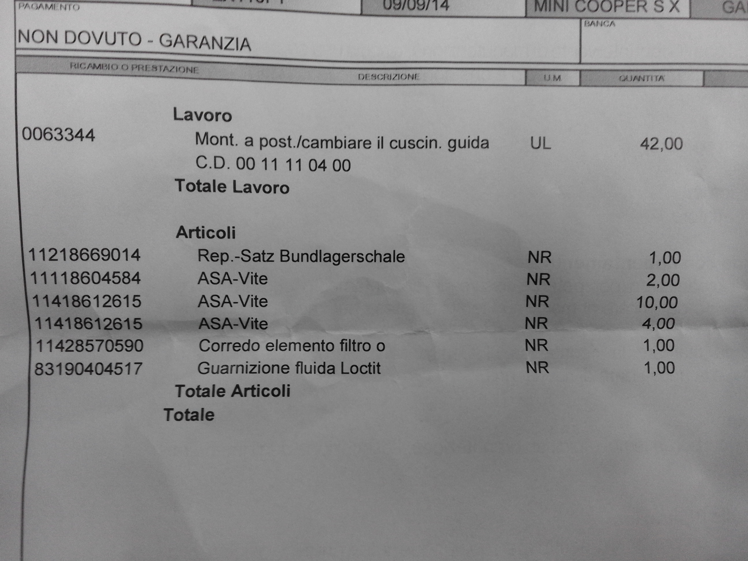

Ieri mattina ho ritirato la mia mini dopo il richiamo.
L'intervento in se è durato 3 giorni (portata venerdì mattina, martedì mattina era già pronta), ma lo lasciata di più per un'altro "problema" non connesso al richiamo.
Alla fine mi hanno cambiato solo delle parti e non tutto il motore. Se vi può interessare aveva 6800km e un turno in pista a monza al momento dell'intervento. Purtroppo l'accettatore mino non c'era, quindi non ho potuto parlare bene con lui degli interventi effettuati.
Vi allego la fattura con i pezzi che hanno cambiato.

On 17 aprile 2016 at 14:02, cippy dice:
figa cippo pure il lavaggio in garanzia!
quando andiamo "slegarla"?:naughty::new_23:

Il lavaggio penso sia dovuto alla riverniciatura del paraurti, non all'intervento. Anche perchè a parte un po' di pioggia sabbiosa non era molto sporca.

2 ore fa, e93 dice:
Ritirata oggi pomeriggio, il capo mi ha fatto vedere le vecchie bronzine, secondo lui stavano iniziando ad usurarsi, infatti ero abbastanza preoccupato, dopo 34000 km credevo di avere fatto il danno
Ma non ti hanno cambiato l'olio?
in fattura non c'e', perche era necessario per l'intervento?
11 minuti fa, e93 dice:
Hanno dovuto aprire il motore da sotto e l'olio l'hanno tolto per forza.
Io in fattura ce l'ho.....non vorrei te l'avessero recuperato......cosicché se c'erano dei micro detriti sono rimasti lì.....
Comunque è previsto .....
00 63 123
The engine oil required (5.25 L) can be billed under sublet code 04.
