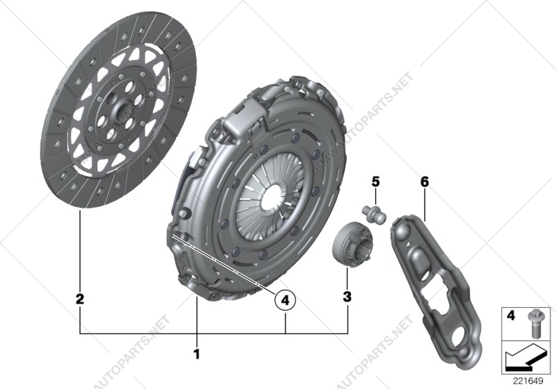

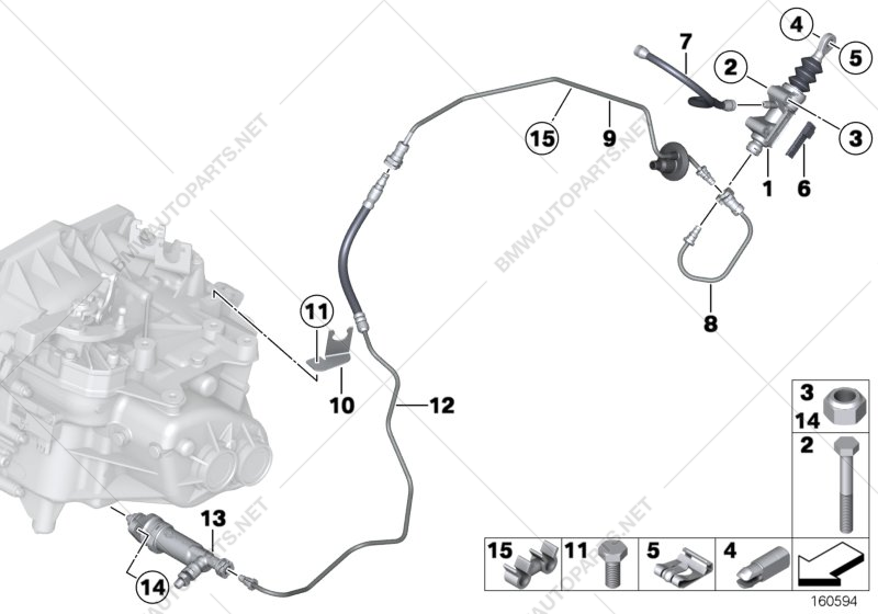

@LucasCooper ho postato due foto dei due diagrammi: il cilindretto disinnesto che hai dovuto sostituire quale sarebbe guardando il diagramma?

Francamente non te lo so dire, sapevo solo che era inerente alla gruppo frizione, altro non so dirti.

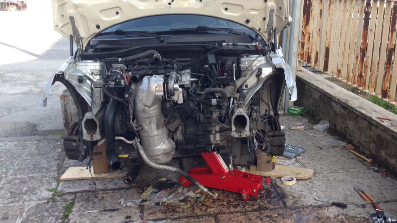

i lavori procedono alla grande. purtroppo c'è piu roba da smontare per i motori diesel. domani monto frizione nuova, cinghia distribuzione e servizi, spurgo olio freni e tagliando completo. totale pezzi 350 euro circa. risparmio totale piu di 2000 euro. per chi volesse cimentarsi, lo sconsiglio per chi è alle prime armi perchè il lavoro è enorme. quando i meccanici vi chiedono 1000 euro tra manodopera e ricambi - non conosco il listino delle officine, mai portata l' auto :) -  per la sola frizione, non vi stanno derubando ma è un prezzo onestissimo! non avete idea di cosa ce da fare.
domani postero aggiornamenti, se mi ricordo. spero di non avere la forcella piegata. lo slave cylinder è ok per fortuna. spero che il volano abbia altri 70/100 mila km da macinare. se messo male lo cambiero ed amen
