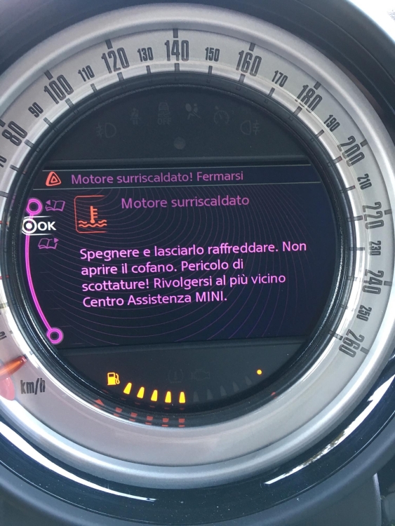

Ciao a tutti,in questi giorni complici le alte temperature (36gradi) e l’uso in citta in coda ecc... il display mi segnava il surriscaldamento del motore, secondo voi è normale o è una anomalia? Ho fatto il tagliando 3 settimane fa in mini, ho la pompa dell’acqua che cigola ma mi hanno sconsigliato di sostituirla in quanto cigolio a parte alle alte temperature mi hanno detto non ha problemi
come si puo migliorare il raffreddamento del motore?

Non é assolutamente normale sicuramente si sta bruciando la guarnizione di testa.Oppure ci sono problemi alla pompa acqua,ma da quello che leggo la pompa la escludiamo.

Cambia il più presto la pompa dell acqua, prendi quella aggiornata che è in allumino e non in plastica, e controlla pure se si apre il termostato e si attacca la ventola, magari se hai un po' di praticità metti la mano sul manicotto e vedi se si scalda, se non si scalda e il termostato che è rimasto bloccato (chiuso) perché potrebbe anche capitare che si blocchi aperto ma in quel caso il motore non andrebbe in temperatura, controlla anche il liquido refrigerante se è sceso di livello 😉

La mia è un cooper S per cui niente fap, comunque appena mi ha fatto quello scherzo ho controllato il livello del liquido e ne mancavano 3 litri, per fortuna me lo ha fatto sotto casa e non l' ho usata, onestamente io non l' ho mai controllato visto che l' ho appena ripresa da un tagliando... mi chiedo a sto punto se magari è stato un consumo istantaneo oppure  prolungato nel tempo, comunque ora l' ho rimesso al massimo e tengo d'occhio il consumo, in questi giorni provo ad andare in bmw sperando che non siano in ferie
Per terra niente segni di liquido refrigerante

Può essere la pompa dell'acqua che da fermo (motore spento) non vedi nulla ma appena percorri un paio di chilometri tempo che il circuito entra in pressione inizia a perderne un pochino, verifica di notte con fari accesi e se vedi del leggero vapore uscire dal faro passeggero significa che sta per abbandonarti la pompa

La pompa dell'acqua è in plastica e con le temperature di una S sai che fine fa @Dragone81 come ho già detto prima fai controllare anche il termostato, lo puoi fare anche tu, basta sentire se parte la ventola quando raggiunge la temperatura il motore se non si attacca il termostato e andato a quel punto cambia Pompa e termostato prima che si brucia la guarnizione della testata

ho provato a vedere se si vede vapore ma niente, se devo quantificare la perdita diciamo 100ml in 50km, la ventola parte senza problemi, domani mattina vado subito in bmw

Allora potrebbe essere anche qualche manicotto che si sta crepando, o forse potrebbe essere anche evaporazione, che olio usi?
il problema è lo scambiatore, mi hanno detto sia un problema noto, si cuociono le guarnizioni e perde, la pompa cigola ma funziona, e comunque è in plastica e bmw la sostituisce con una in plastica, non esistono in alluminio, per sicurezza faccio sostituire pure lei, la predita non la vedevo perchè piscia proprio sul collettore

Si infatti la pompa in alluminio non è un ricambio originale  bmw ma aftermarket perciò ti hanno detto che non esiste, comunque se fossi in te eviterei di usare l'auto fino a quando non la sistemi 😉
