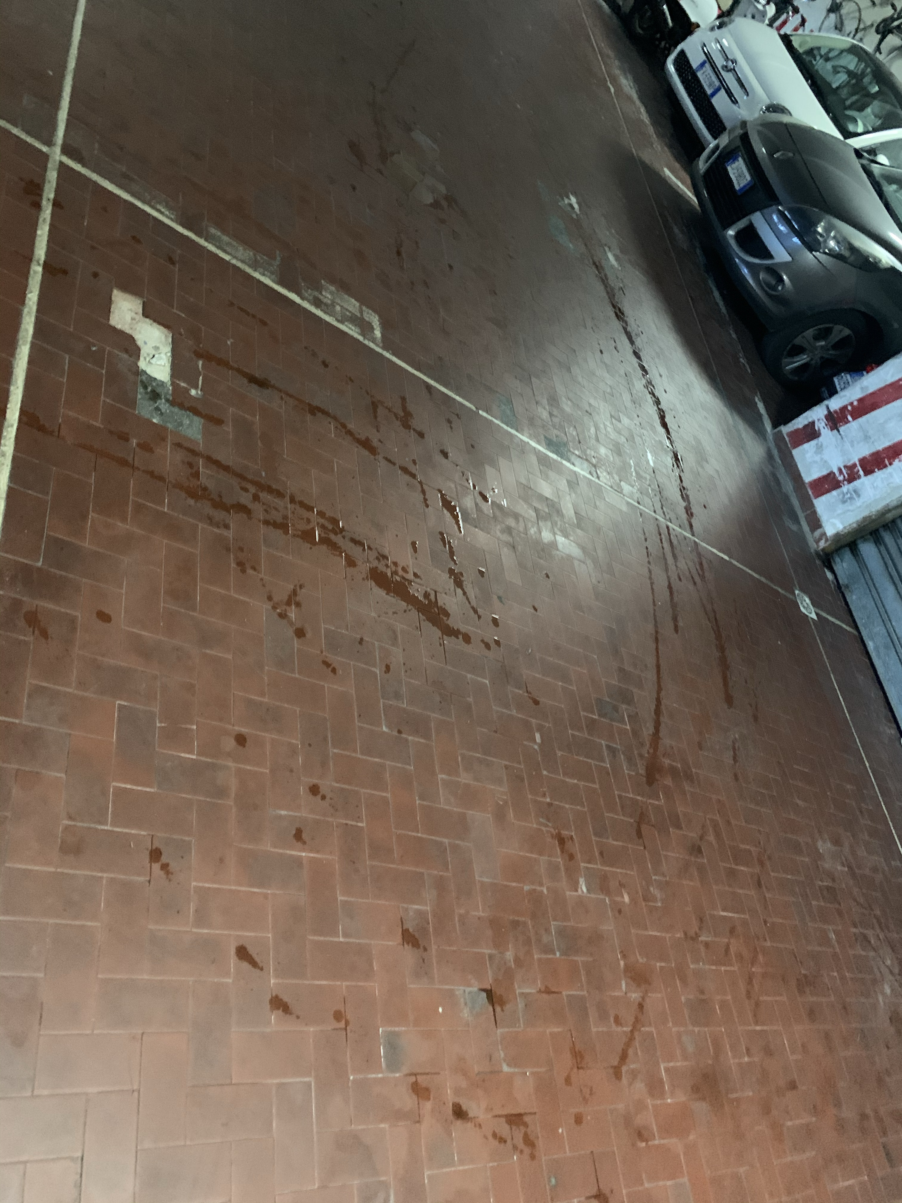

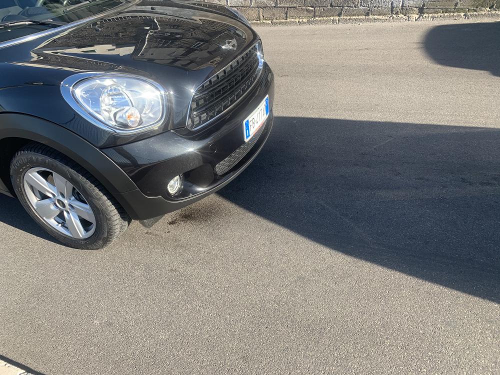

Stamattina mi sono accorta che la mia Mini perde carburante, allego foto .
A vostro avviso devo fermarla?

Se è carburante la devi tenere ferma...

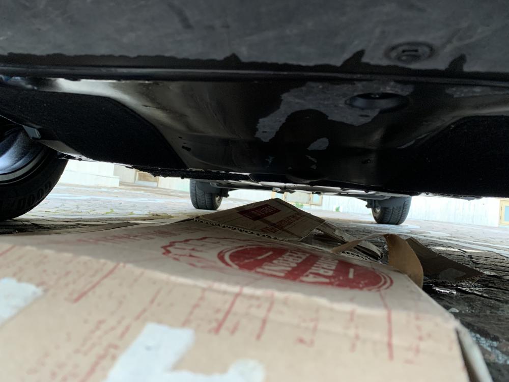

Mi sembrava carburante, prima la perdita era lato destro anteriore. Adesso ho il sospetto che sia olio. Nessuna spia mi si è accesa, allego altra foto per far capire da dove esce . Ma che può essere????d5d519cd8d3614c301741eab0b88e968.jpg
Non devi vedere dove esce (sul pavimento) ma da dove esce dentro il cofano motore.... purtroppo a distanza è impossibile valutare.
Cmq se è olio, gasolio o altro liquido potrebbe aiutare il meccanico nella ricerca...
X capire se e’ olio
basta toccarlo e cedere se unto
se e’ liquido refrigferante idem,lo tocchi ed e’ malmastro e ha un odore acro
benzina sentiresti il forte odore,stessa cosa x il gasolio.
inizia comunque a controllare il livello di liquido refrigerante e dell’olio
x capire se la perdita potrebbe esser attribuita a loro
dopo di che va subito controllata quest’auto e tenuta assolutamente ferma !!!!
perche’ se la perdita e’ olio o carburante,data la forte quantita’ di perdita e’ davvero pericoloso utilizzarla
sono 2 liquidi fortemente infiammabili

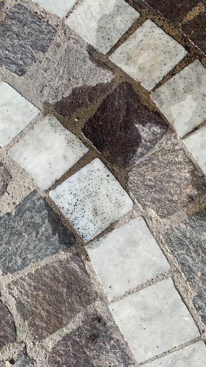

Ho pulito tutto il cortile e ho trovato la patina classica del gasolio sulle mattonelle.
La macchina la tengo ferma adesso ma per andare in officina almeno una ventina di minuti di auto devo farla. Escludo sia liquido refrigerante , la puzza del gasolio c’è ma a toccarlo mi sembra pure untuoso, e abbastanza incolore.

Il gasolio e’ unto...
se senti anche un forte odore di gasolio,la perdita allora e’ quella relativa al gasolio...
Con il freddo che fa in questi giorni,il gasolio e’ molto meno infiammabile rispetto la benzina che+secca.
20 mnuti di strada li fai tranquillamente.
ma ti raccomando,UTILIZZALA SOLAMENTE DOMANI X PORTARLA IN OFFICINA A FARLA RIPARARE.
Per imbrattare la copertura e sgocciolare fuori ne deve uscire parecchio !!
Io non la muoverei fossi in te.
Se apri il cofano, sempre a motore spento, non riesci ad individuare la perdità? Giusto per capire.
Sicuramente non è olio, il porfido della pavimentazione sarebbe nero.
