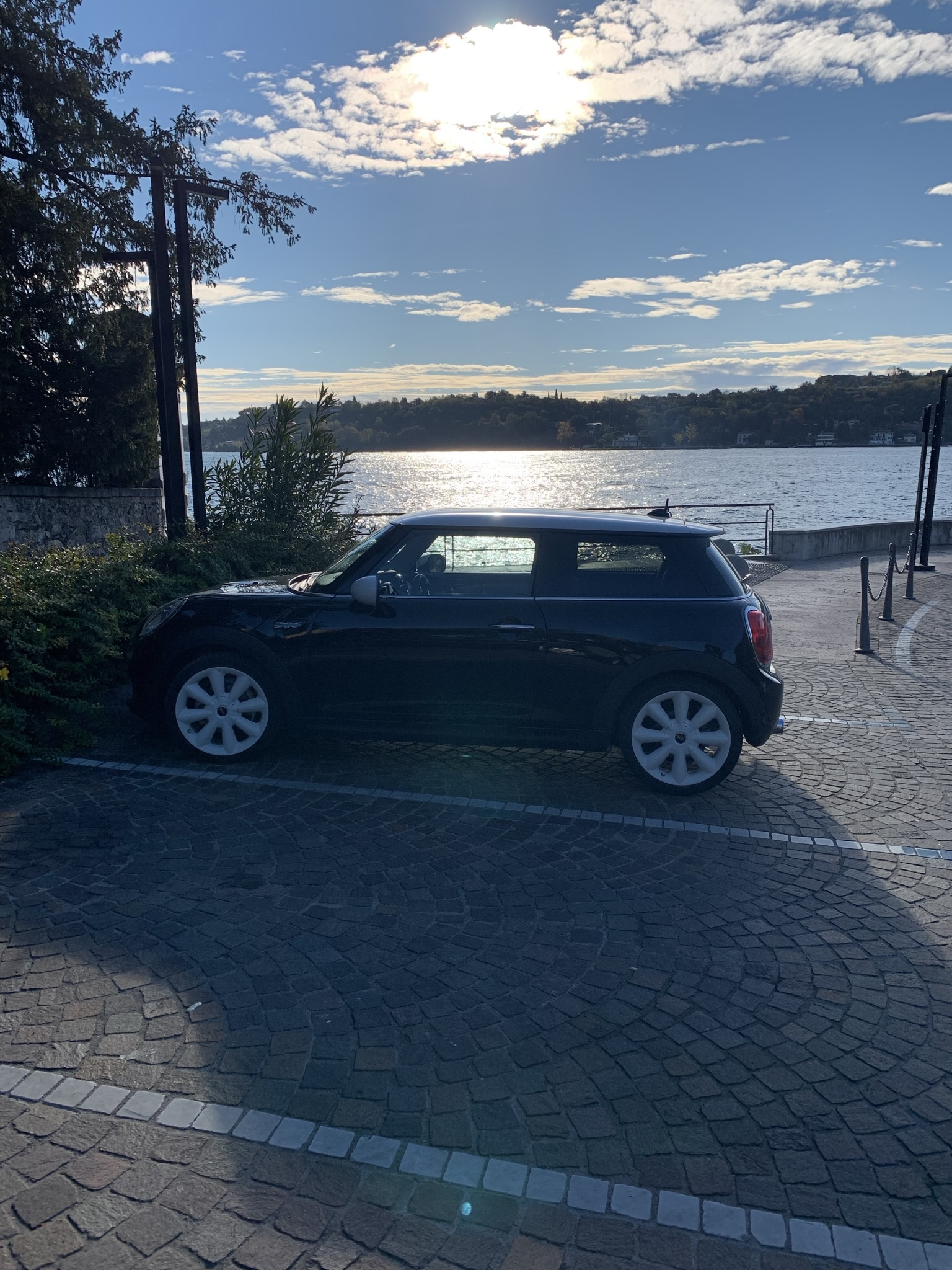

Bellaaa!! Fossi in te cambierei i cerchi con qualcosa dì più cattivo. Belli gli slides cuttles. Per tetto quoto il bianco su bianco . Complimenti comunque è ben arrivato
Grazie 😁
All’inizio volevo anch’io prendere qualche altro cerchio, alla fine, però, i suoi cerchi bianchi mi piacciono troppo 😜
Se invece parli degli invernali… beh lì uno vale l’altro 😅
Grazie [emoji16]
All’inizio volevo anch’io prendere qualche altro cerchio, alla fine, però, i suoi cerchi bianchi mi piacciono troppo [emoji12]
Se invece parli degli invernali… beh lì uno vale l’altro [emoji28]
Molto elegante quoto i cerchi alla fine sai [emoji1320][emoji1689]
Molto belli gli upgrade che hai montato. L'hai davvero resa UNICA 👍
Grazie 😊
L’obiettivo era proprio quello, tanto, con il 1.5, era poco “indicato” renderla spotiva 😅
Poi partivo da un’allestimento di fabbrica molto particolare… almeno non ne ho mai viste identiche 😄
