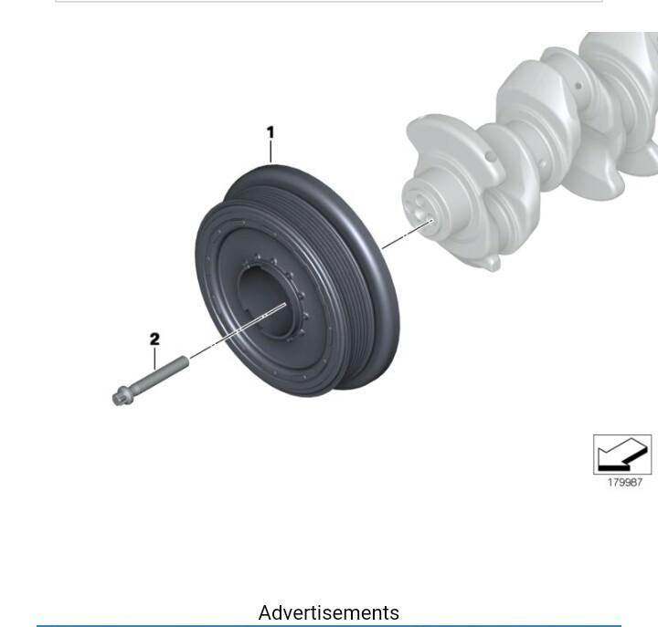

oggi mi è arrivata la comunicazione scritta da BMW GROUP per una "Azione di miglioramento 0011550500" per un errore nel processo di fabbricazione dell'ammortizzatore di vibrazioni sull'albero a gomiti
quindi sostituzione gratuita dell'ammortizzatore di vibrazioni, tendicinghia e cinghia.

Esatto, intendevo proprio così, finora avevo letto di richiami sul motore solo per le prime Cooper D LCI prodotte. Le primissime F56 Cooper D nel 2014 erano state ritirate e la produzione fermata, proprio per un problema di vibrazioni al contralbero di equilibratura, però poi non si era sentito più nulla. Proprio ieri ho letto di una Countryman One D del 2019 a cui è arrivata la notifica di azione di richiamo n. 0011380500 sostituzione dello smorzatore di vibrazioni dell'albero motore. Speriamo bene😬

Il richiamo è sul sistema di smorzamento vibrazioni del 3 cilindri, secondo me da quel lato dovrebbe esserci la cinghia della pompa acqua...

Buongiorno a tutto il forum e buona domenica ho notato alla mia F56 Cooper D questo strano rumore metallico nel lato della  cinghia dei servizi, e rileggendo questo post mi sono subito attivato chiedendo per prima ad un amico che lavora presso una conce BMW MINI di fare un check sul mio telaio nel caso ci fosse stato questo richiamo della puleggia difettosa ma non sono risultati richiami, da quel lato mi vien da pensare a lei oppure a qualche cuscinetto arrivato a fine vita con 115.000 km. premetto che la macchina l’ho acquistata usata con 92.000 per cui non avendo documentazione alla mano di tagliandi ecc  mi son recato dal meccanico per fare la prova del togliere la cinghia e vedere se il rumore spariva ma nulla di fatto il rumore permane a detta del meccanico e non in mia presenza ( per cui altro dubbio), detto questo ci tengo a precisare che il meccanico mi ha detto che la macchina a freddo essendo 3 cilindri scuote molto sotto i 1000 giri ma non appena si alzano di poco i giri o si scalda la macchina si pareggia il tutto, in tutto ciò il meccanico mi suggerisce di fare una diagnosi sopra gli iniettori perché secondo lui quel rumore metallico dipende dallo scuotimento del motore, però ci tengo a precisare che il rumore metallico non lo sento a freddo quando il motore scuote secondo lui ma bensì a caldo una volta che la macchina ha percorso svariati km, infatti il video che ho postato è stato fatto di ritorno da Roma quindi in autostrada ed avendo rigenerato il fap tramite BimmerLink con conseguenti temperature ad hoc. Sapreste darmi un consiglio oppure è successo ad altri? Non vorrei andare in concessionaria magari sostituiscono il tutto che solo di kit puleggia e kit servizi sono intorno alle. 570€ esclusa manodopera e non risolvere il problema, considerato che la distribuzione è nel lato opposto ossia lato cambio correggetemi se sbaglio. Grazie anticipatamente a tutti

Buonasera Andy in effetti era la puleggia che avendo 115.000 km e non essendo rientrata nelle azioni di richiamo aveva preso gioco tra parte metallica e gomma
producendo solamente a macchina molto calda questo rumore che deduco per ristriggimento o dilatazione della gomma stessa. Ho approfittato per sostituire anche cinghia servizi cuscinetto e tendi cinghia. Grazie per il consiglio comunque spero non serva a nessuno come informazione perché auguro comunque a tutti di non avere mai problemi con le proprie auto. Buona serata
