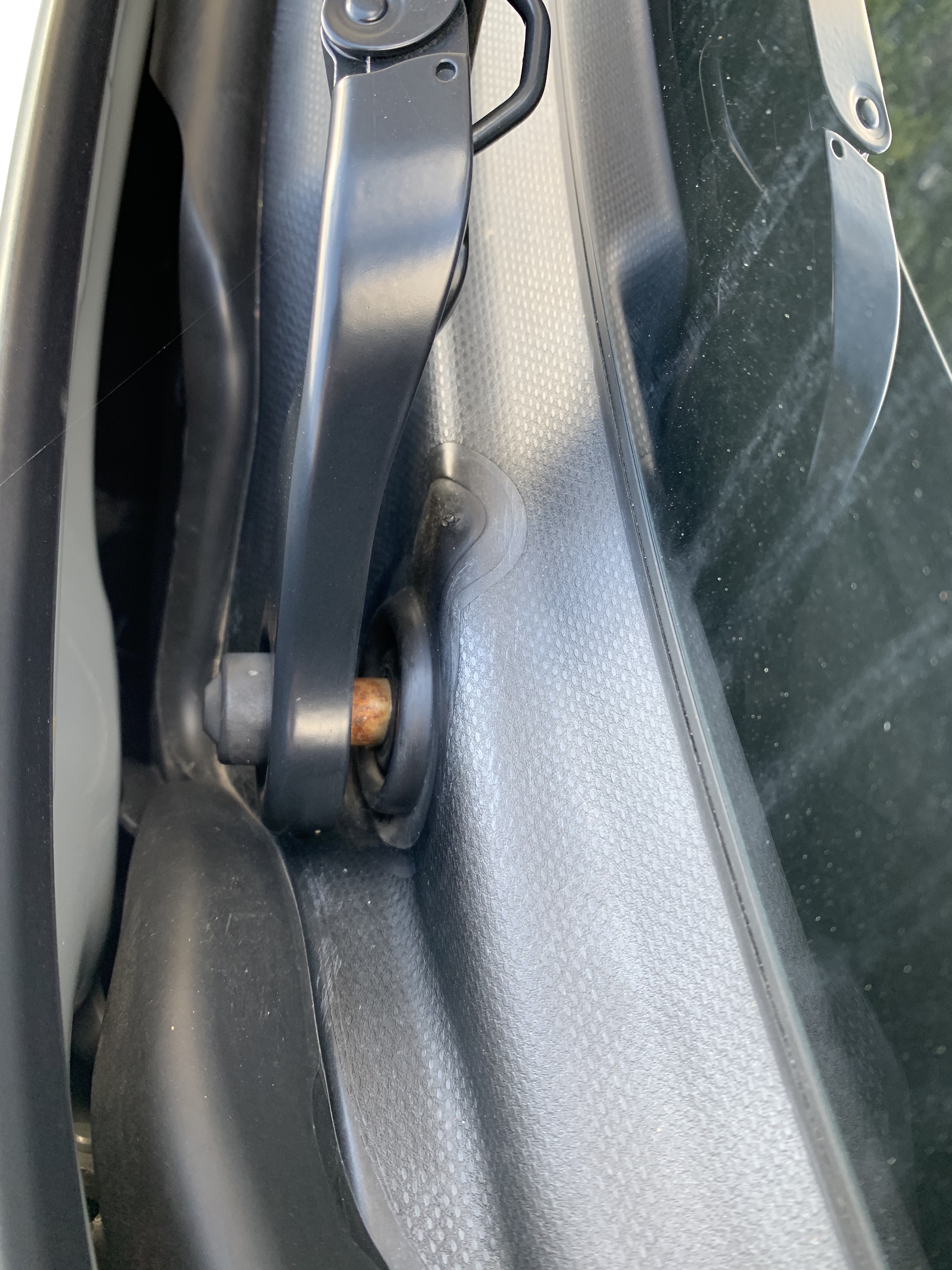

Mi sono accorto che i perni dei tergicristalli presentano ruggine (credo, allego foto). Ora, va bene che stiamo parlando di una Km0 immatricolata a settembre 2019 e che ha passato circa un annetto in qualche piazzale alle intemperie, però non credete sia un po' grave che i perni già si siano arrugginiti?
Cerco un modo per risolvere da me o faccio presente la questione al concessionario e chiedo la sostituzione in garanzia? Inoltre non credo sia possibile sostituire solo i perni ma tutto il gruppo del motorino.

Per i perni pure la mia li aveva così appena presa. Per il tac...auguri. Stiamo pur sempre parlando di una Mini. Io ne ho avute 3 e a livello di "crick, crock, rumori vari"...hanno fatto tutte e 3 PENA.

Visto che sei in garanzia e avrai percorso pochissimi km, falla valere, la mia ha 4 anni e non ha i perni ridotti in quel modo.

Per i perni dei tergi, invece, io la farei vedere. Non mi pare assolutamente normale. Più tardi verifico la mia 😅

Se non riesci a risolvere in altro modo, un poco di vernice antiruggine e colore nero....

Ciao, ho verificato sulla mia e non ci sono tracce di ruggine, considera che sono quasi 2 anni che l’ho ed era una Km0 cha avrà girato tra piazzali e magazzini altri 2 anni.
Ti consiglio di informarti, non è normale di certo.

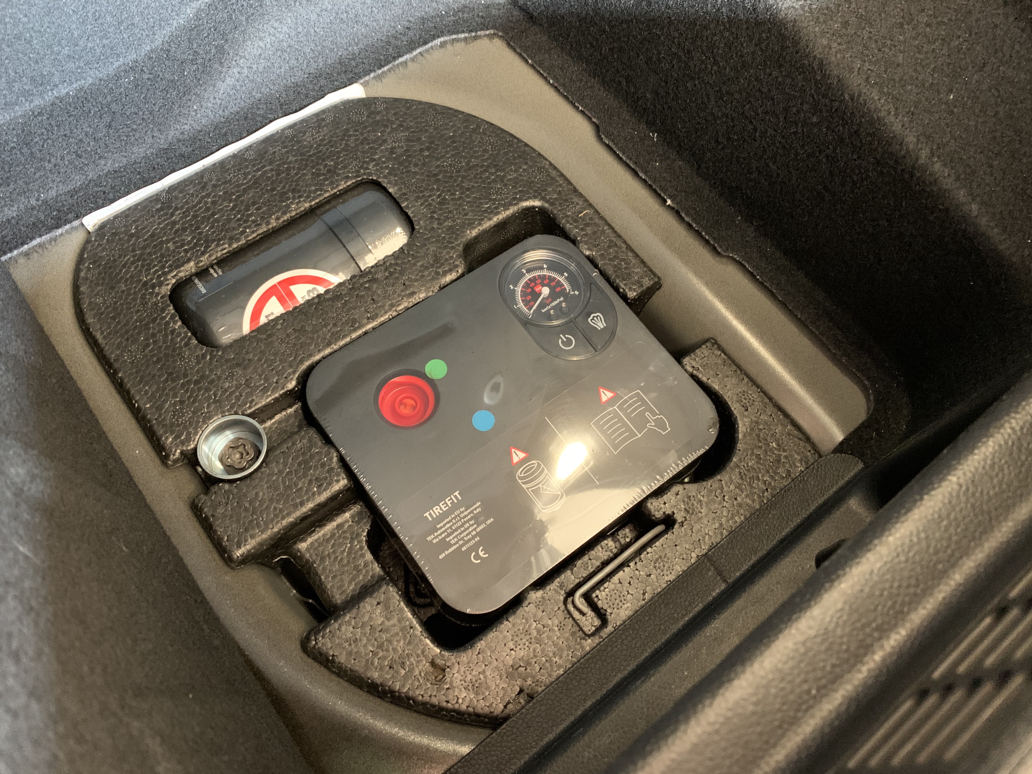

Per il “toc”, il kit gonfiaggio non è all’interno di una struttura in polistirene? Ti giro una foto del mio, io non ho mai sentito nulla.

Nella F56 JCW si vedono delle "striature" di ruggine (color arancione chiaro) e l'auto sta fuori ed è del 2017.
Nella F60 JCW non si vede nulla perché i perni sono coperti dalla copertura in plastica del braccio del tergi.
Infatti, mi fa storcere parecchio il naso quella ruggine! Quando andrò in BMW per la sostituzione dell'airbag volante (se ricordate, il logo era stato rovinato durante la preparazione della vettura) farò controllare anche questa cosa...non iniziamo bene 😔
Sì, anche il mio kit di gonfiaggio è in quella struttura, però io ho provato ad alzarlo dal bordo della struttura per poi lasciarlo cadere e il rumore che fa è proprio quello che sento durante la marcia! Purtroppo ieri ho dimenticato di toglierlo, oggi o domani provo.

Il mio, se non ricordo male, è fissato al fondo con una cinghia, il vostro no?
Da me una cinghia c'è, ma lega il compressorino alla struttura di polistirene, quest'ultima è mobile.
Il mio no, ma non l’avevo in origine avendo le Runflat. Probabilmente manca.
sì anche il mio, ma sorregge tutto il poliestere oltre a tenere ben saldo il compressore, ci ho fatto caso nel toglierlo per controllare se avevo acqua nel baule (poi era tutto asciutto).

Ragazzi, il "tac" fortunatamente è sparito! Ho tolto e inserito di nuovo nel suo alloggiamento il compressorino, stringendo di più la cinghia, sicuramente era della struttura in polistirene la colpa.
Per i perni, ancora non sono andato in BMW.

Sostituiti anche i perni (tutto il meccanismo ovviamente) in garanzia!
Nella sfortuna alla fine stai risolvendo tutte queste piccole magagne, ottimo così.
