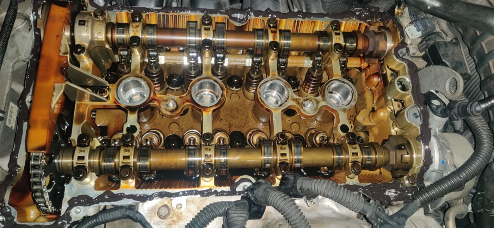

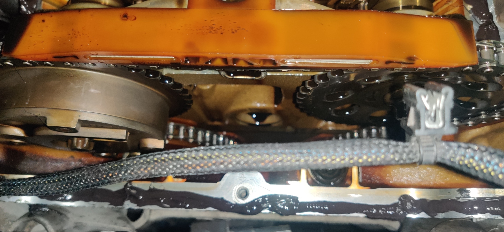

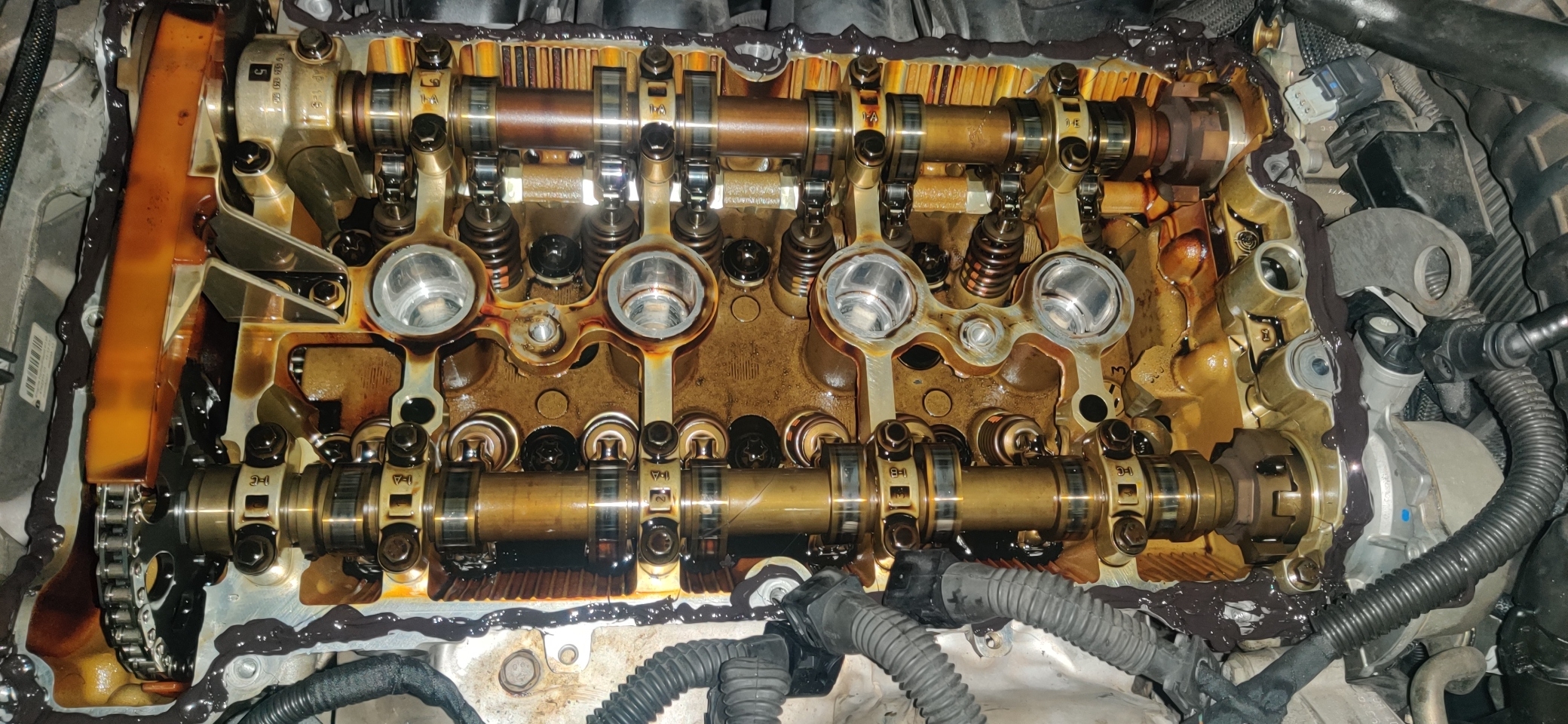

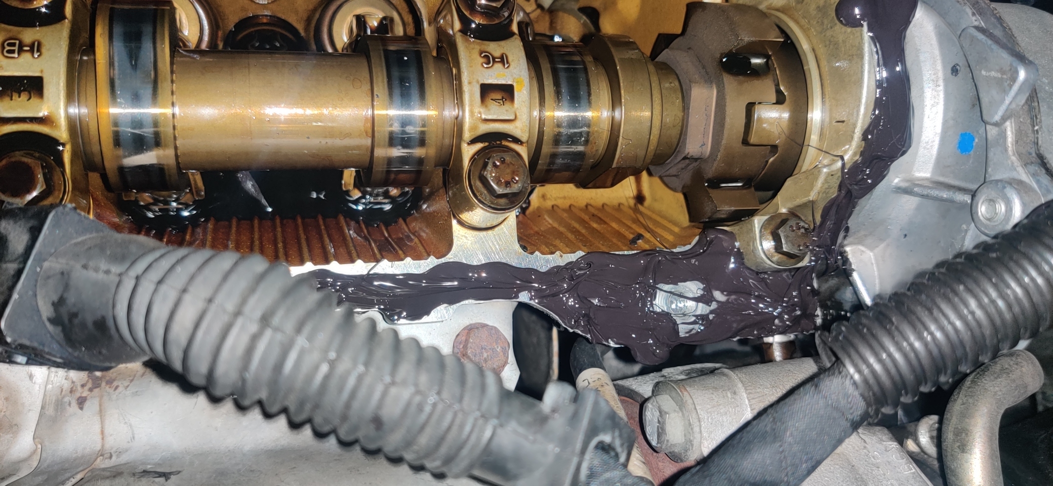

Ho riaperto il coperchio messo il silicone tolto le viti spezzate anche quella che non andava entrata per il tubo lascio un pochino di silicone è una fascetta di metalli vi allego  qualche foto
Ooooooo,finalmente,iniziamo a capire come fare,bravo,non era facile,complimenti,quando hai tolto il coperchio e pulito il tutto,hai notato se c'erano altre perdite di olio?
Non mi pare ...
Ok,spero che quando hai serrato i bulloni lo hai
fatto a croce e non uno in fila all'altro e che hai aspettato almeno 1 ora prima di mettere in moto dando il tempo di far asciugare un po il pik

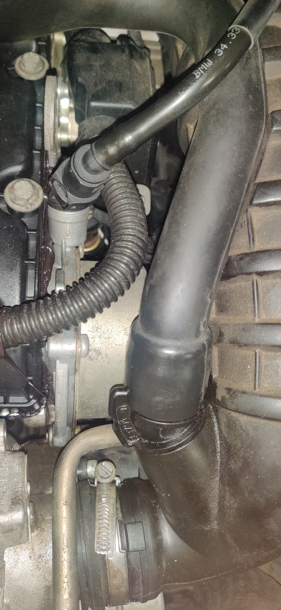

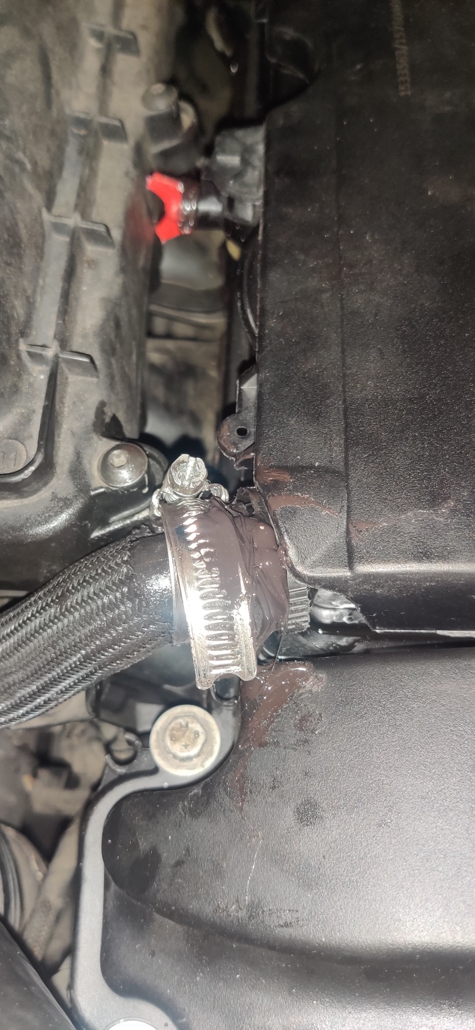

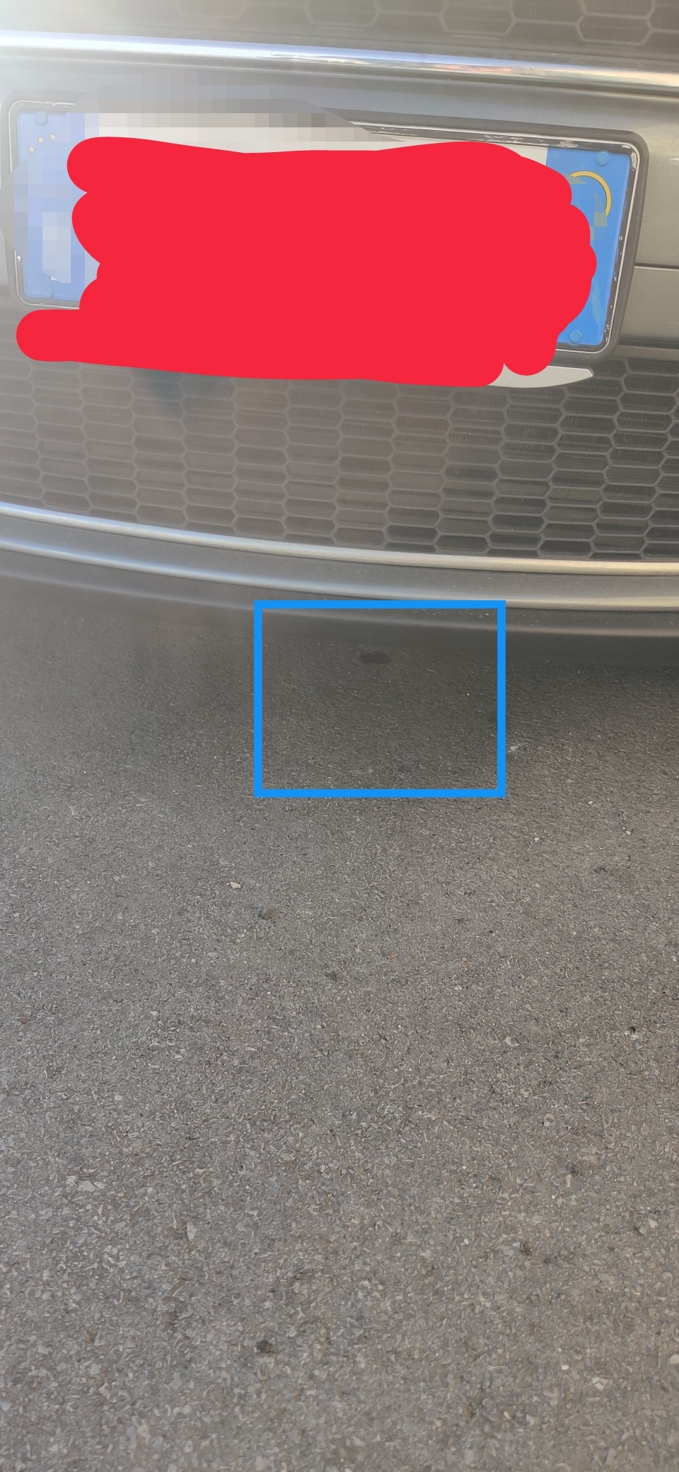

 Ho controllato e purtroppo perde ancora qualche piccola goccia dalla posizione che potete vedere in fotografia (ho fotografato su asfalto non so se si vede bene). Ho fotografato anche il tubo a cui ho messo la fascetta e che mi pare non perda. Non potrebbe essere la vite e guarnizione coppa olio ? Cosa altro potrebbe essere ? Vi allego altre foto e go ringrazio molto.

la posizione sembra quella del tub sotto la turbina,tocca sotto la turbina e vedi se è imbrattato,comunque spendere 80 euro per suicidarsi,non ne vale la pena,ti costerebbe molto meno(un caffè) ad un meccanico buono ed onesto,poi decidi tu
E quindi magari perde il tubo ? Non potrebbe essere il tappo /guarnizione coppa olio ?
