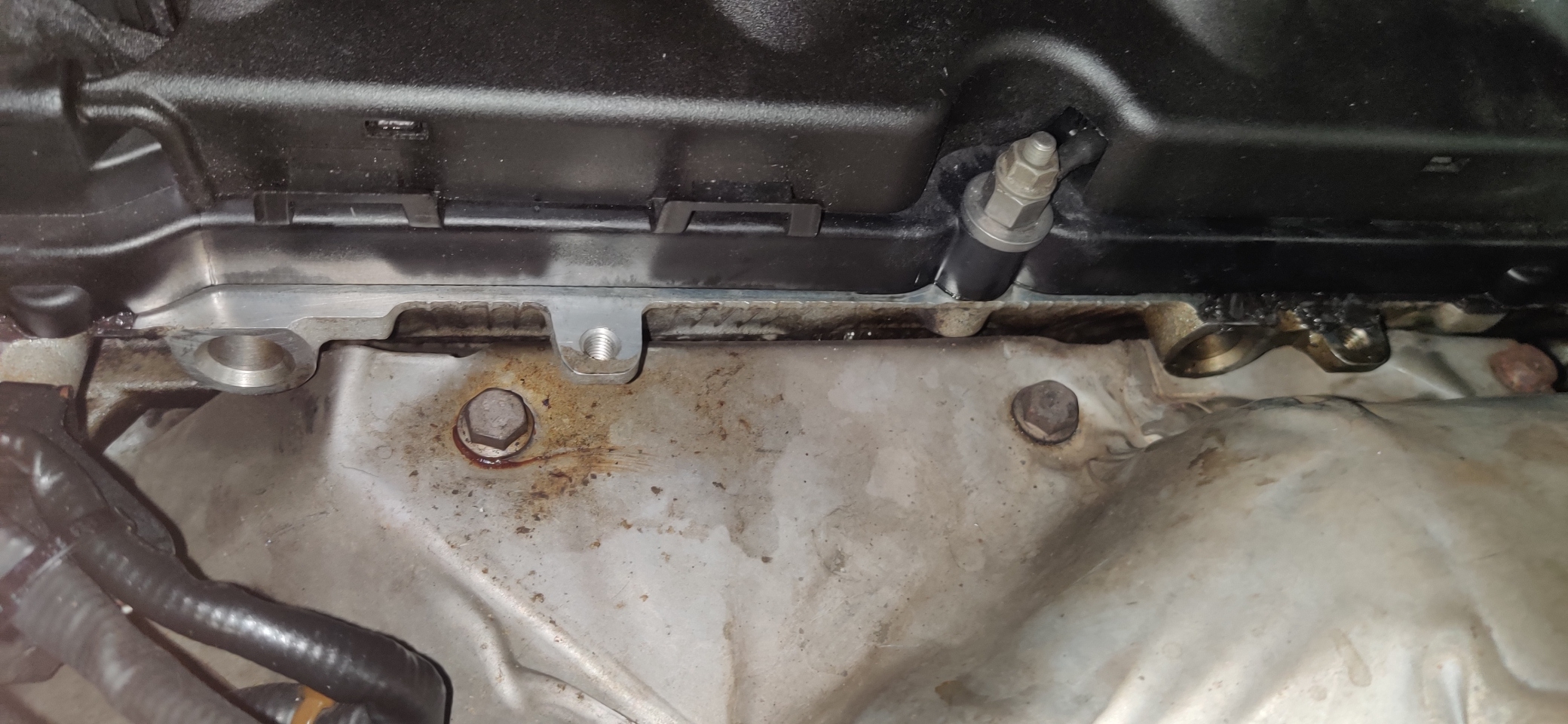

No, ovviamente ho lasciato non serrati i due spezzati e uno a sinistra il cui buco non è perfettamente centrato e la vite non entra. Ma l'olio non esce dal copripunterie, infatti non è sporco d'olio lungo i bordi.
e la goccia macchia il pavimento più a sinistra.... Più o meno in corrispondenza di questo filtro olio

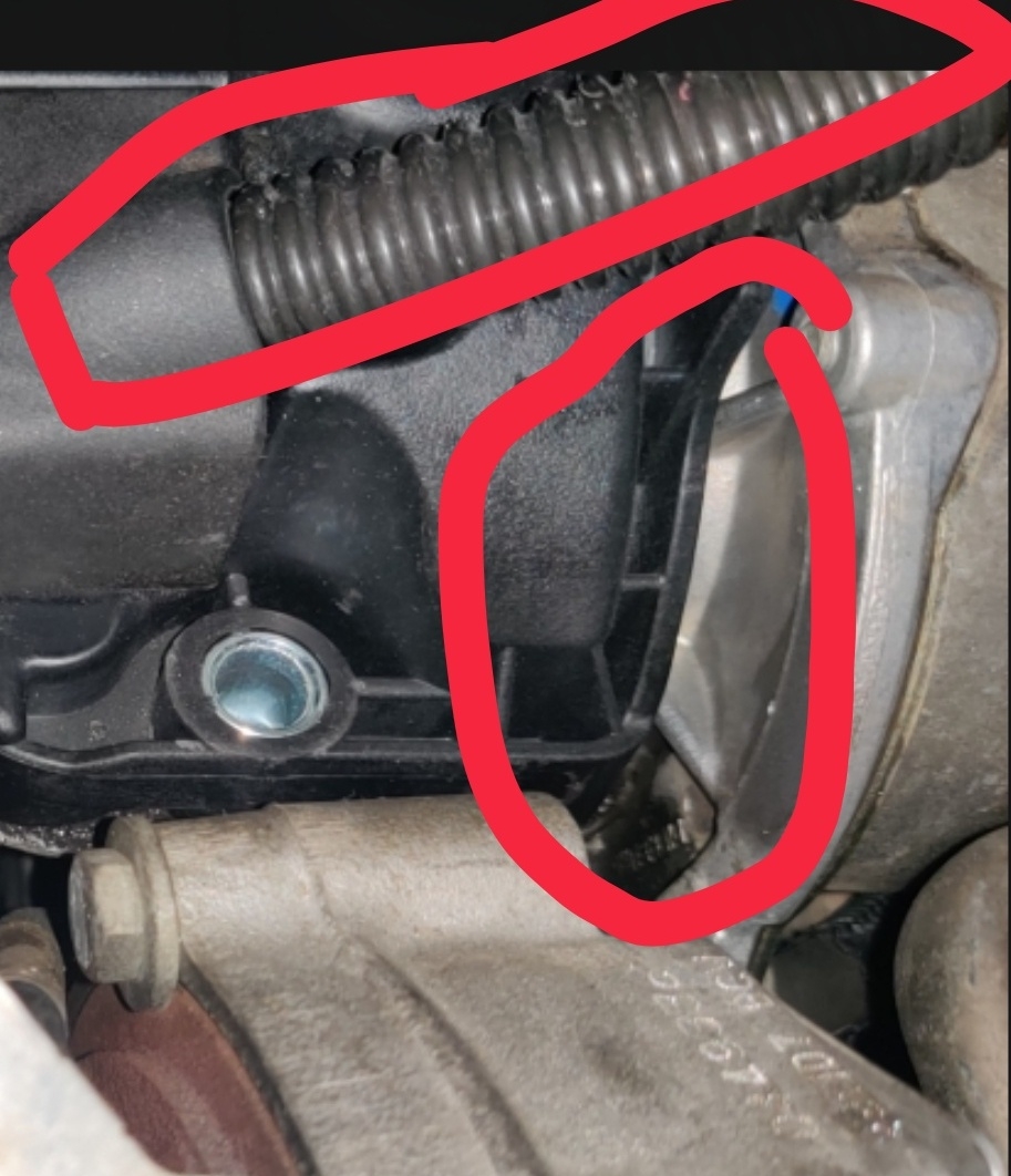

Cosa potrebbe essere secondo voi ?

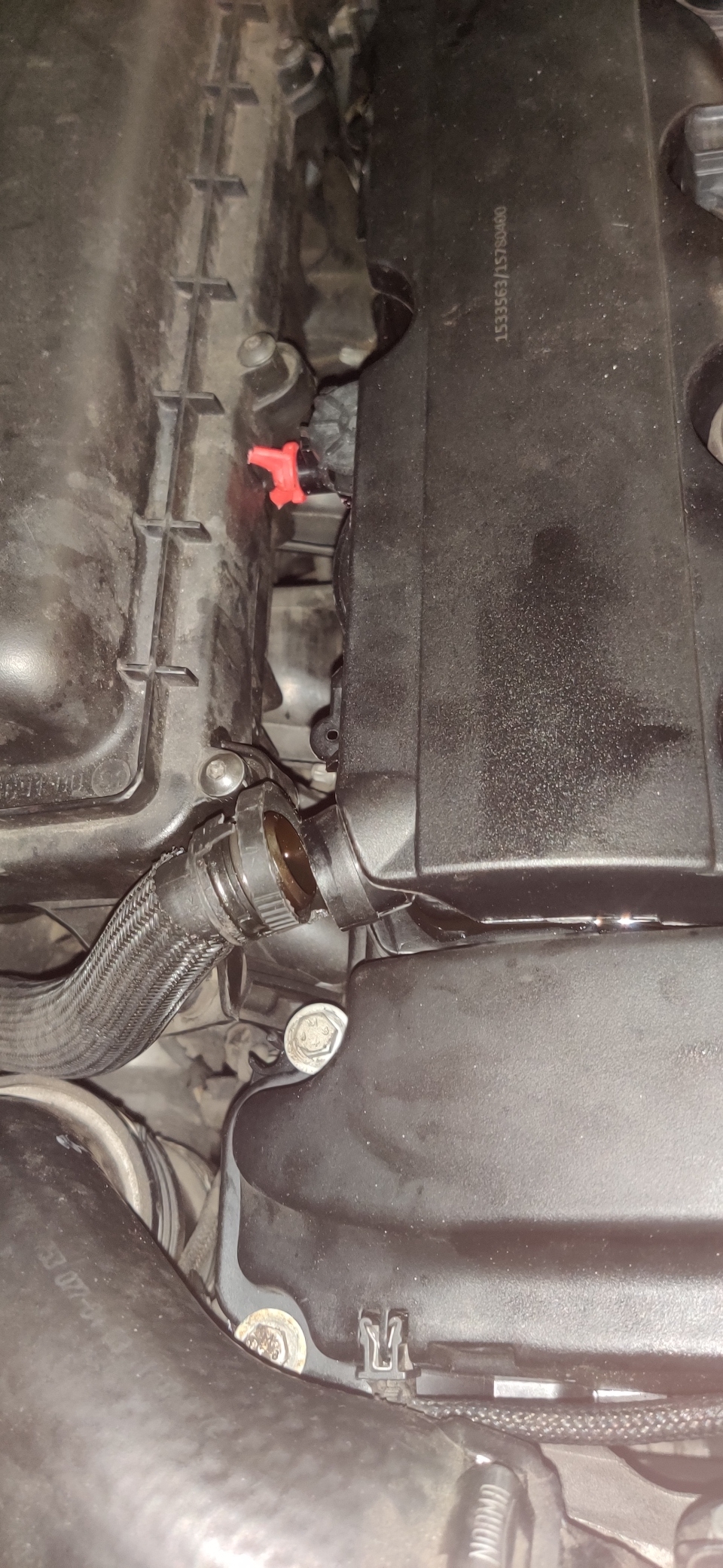

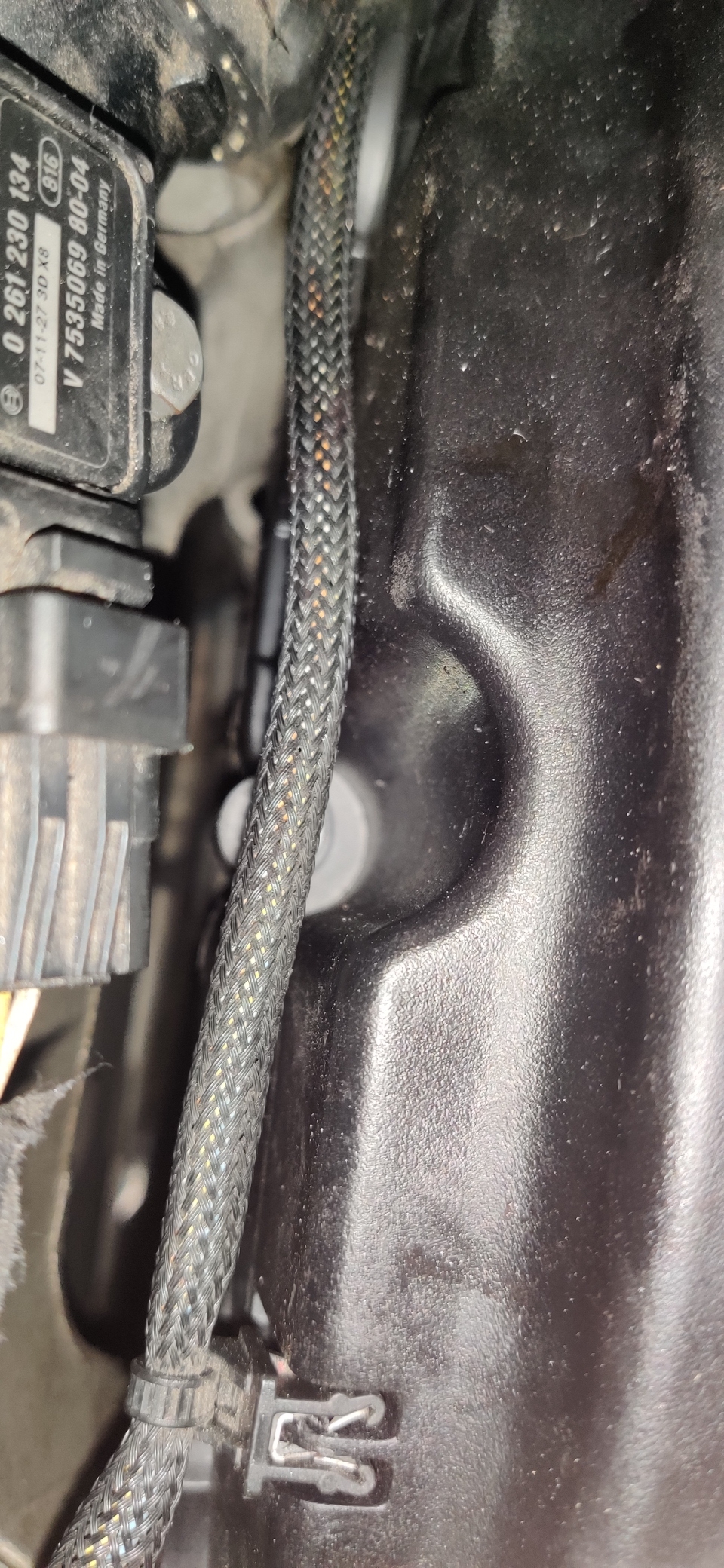

potrebbe essere anche il tubo del ritorno vapori olio,oppure,ma comunque non si capisce bene,il gruppo affianco la testata,dove finisce il coperchio punterie ,quello a destra,dove sta quel punto azzurro
comunque bisogna rismontare tutto e controllare per bene ,pulire,e capire se è roba vecchia,se è ancora il coperchio punterie(che comunque non è serrato correttamente), tubi del ritorno olio,o se è la guarnizione alla base della testata.i fattori sono tanti,così senza foto più dettagliate si capisce poco,possiamo andare a caso e non è detto che becchiamo il problema,è un po difficile
Quindi dovrei smontare quel tubo corrugato e/o dove c'è il punto azzurro ? Mi date due dritte su come muovermi?

non solo il tubo,potrebbe essere anche il gruppo laterale al tubo,quello con il puntino azzurro da te evidenziato

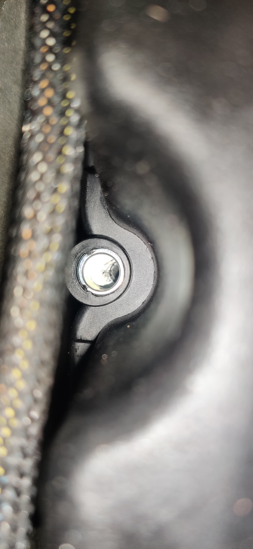

mannaggia a te,mi dici di quanto è spostato il foro che non riesci a centrare?,posta una foto del coperchio appoggiato e una con il coperchio girato per vedere il foro,vediamo se si può fare qualcosa...........................

Dunque ho verificato e la perdita sul pavimento è allineata proprio in corrispondenza del coperchio punterie.

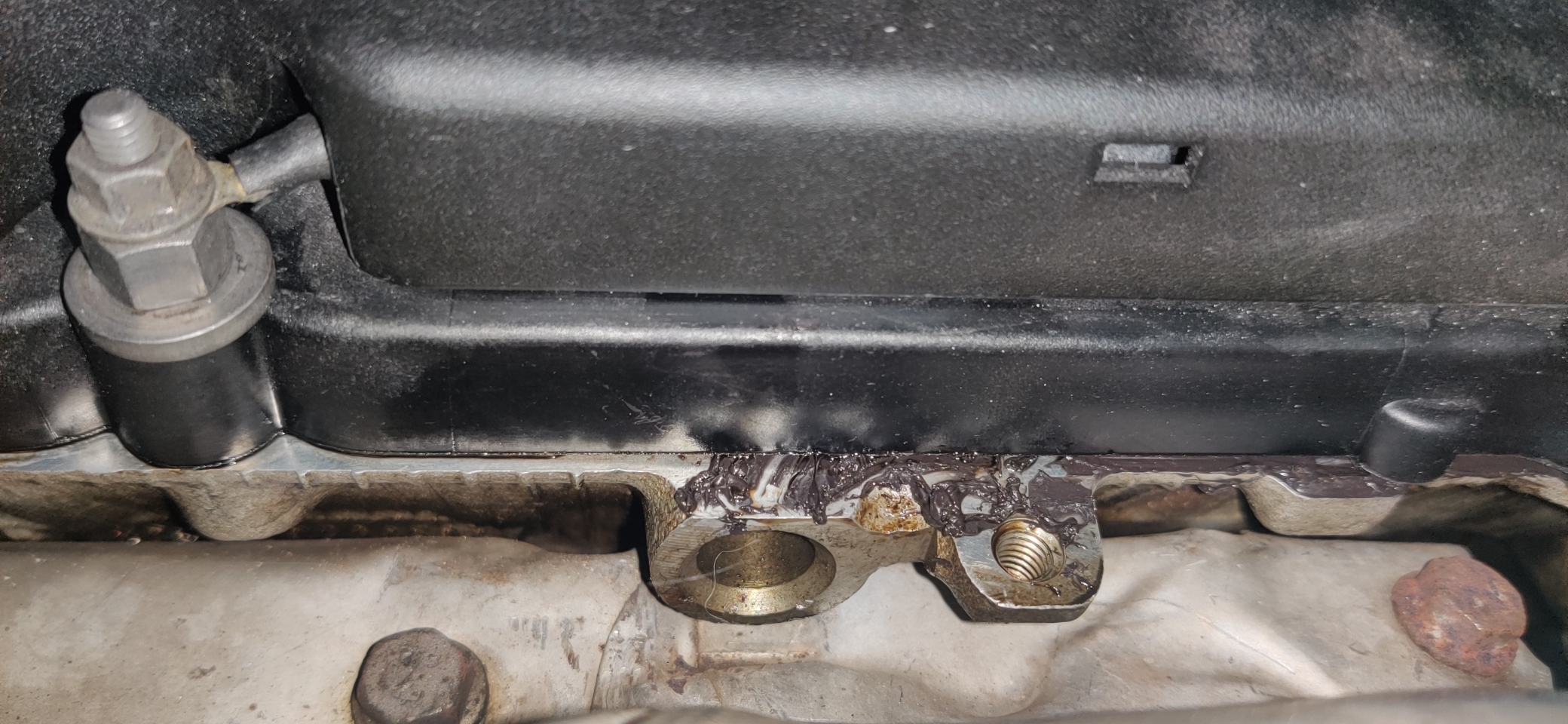

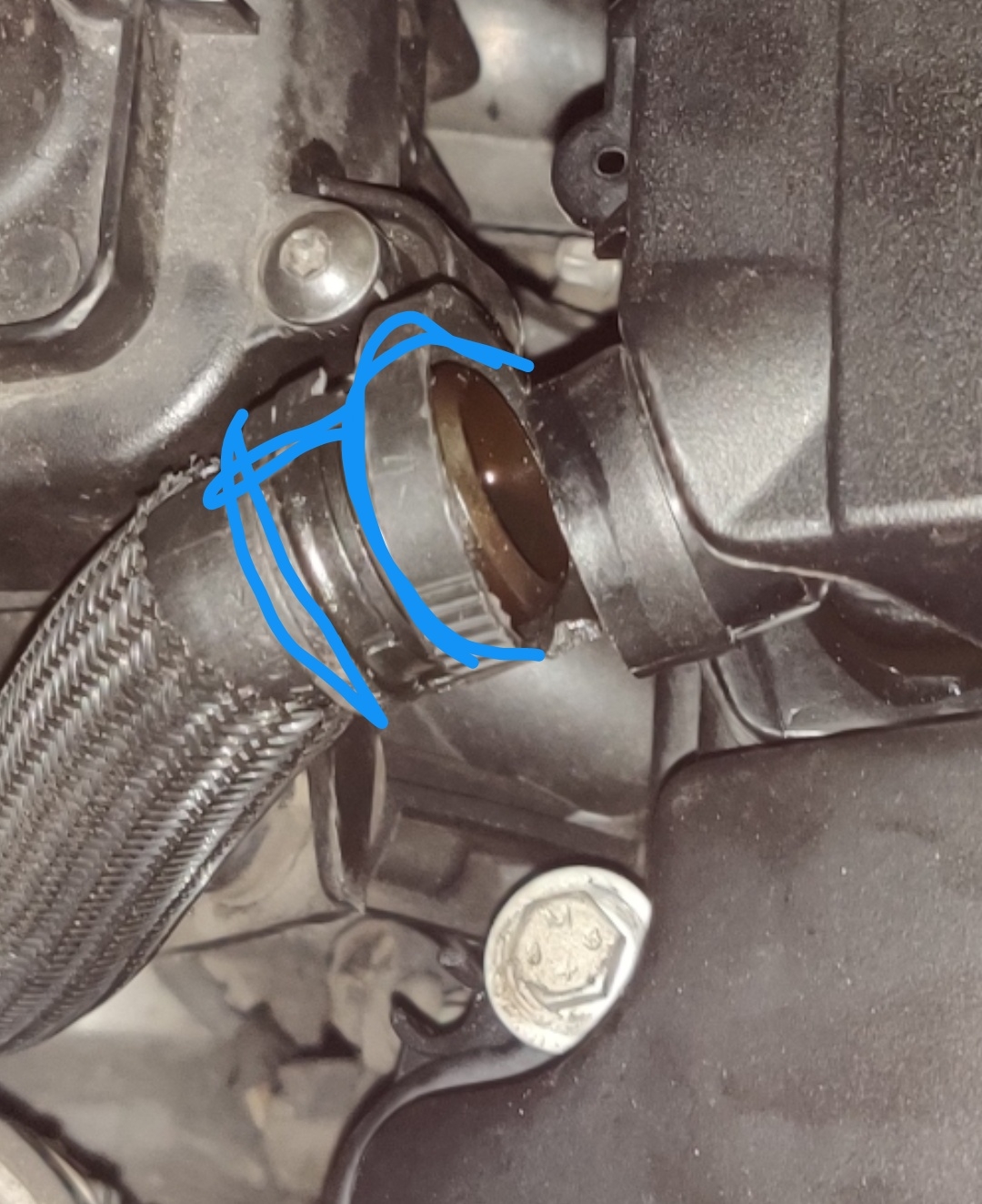

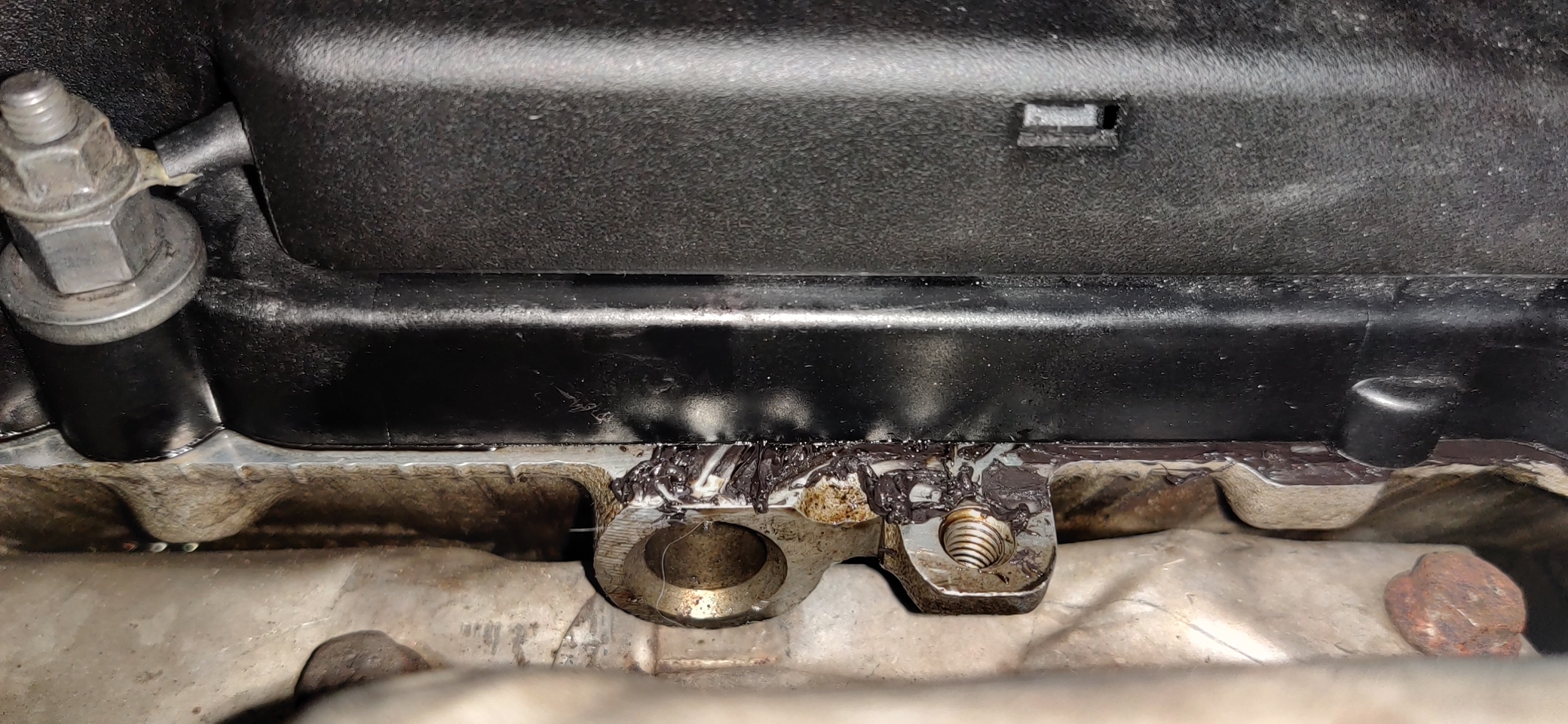

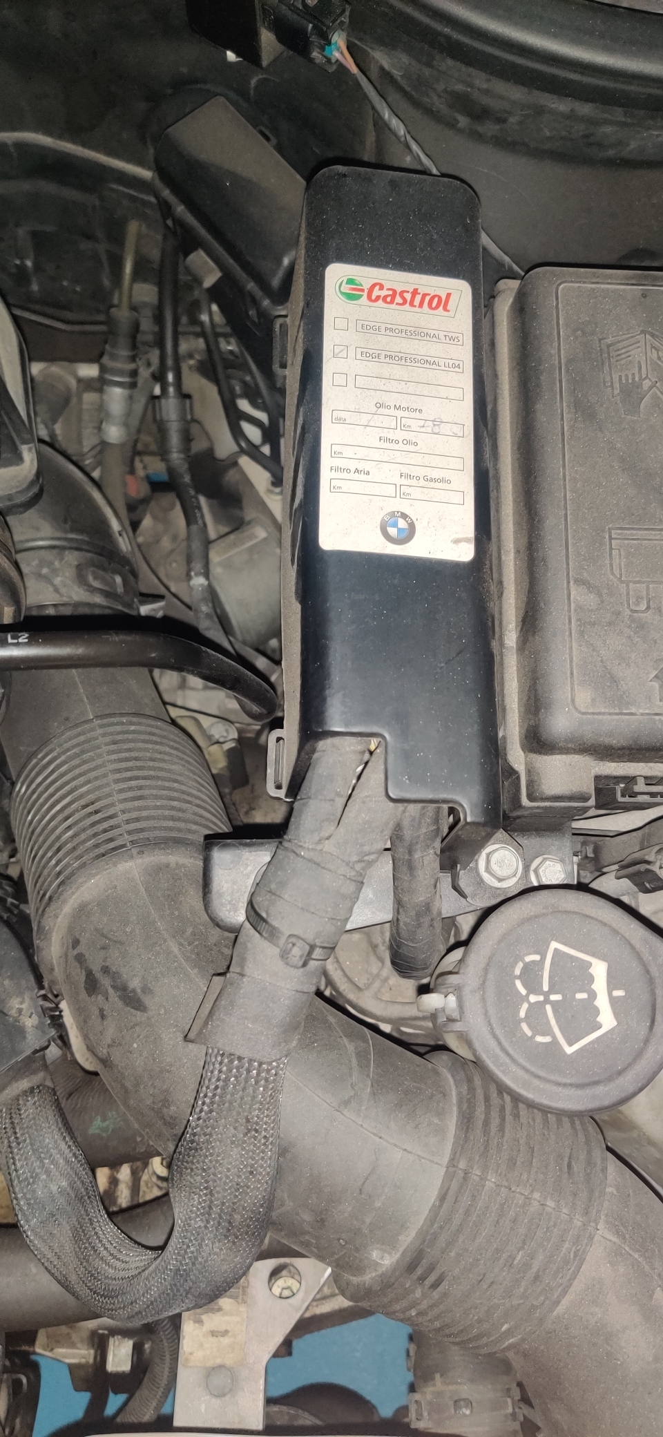

Poi c'era un tubo staccato il cui anello di plastica che lo blocca si è spezzato (vedi foto) forse olio esce da lì. Come potrei ribloccarlo senza avere un anello di plastica così ? Con una fascetta di metallo ? Inoltre ho notato trafilamenti lungo il bordo del coperchio. Potrebbe essere perché non ho messo silicone lungo tutto il bordo ? V. Foto.
Fatta anche foto per far vedere disallineamento di uno dei fori vite (lato catena distribuzione).

Secondo voi posso mettere una fascetta di qualche tipo a quel tubo ?
Dovrei trovare una fascetta come questa oppure adattarne una.....questa si è spezzata e non tiene più il tubo, probabilmente è da lì che perde olio
la fascetta non la trovi,il tubo va dentro giusto,devi vedere se la ,parte del coperchio è rigida o abbastanza morbida,in ogni caso,metti un po di pik
(poco) ,infila il tubo e chiudi con la fascetta in ferro a vite per il coperchio punterie,rismontalo,metti il pik anche dove non lo hai messo,estrai i due bulloni spezzati,poi cerca di levare la boccola di ferro che sta nel foro e vedi se riesci ad infilare il bulloncino e prova ad avvitare senza forzare,se il bullone non si trova con il foro,puoi prendere una lima tonda ed allargare il foro quel tanto che basta.
fatte tutte le prove,prima di montare  definitivamente il coperchio,ricordati che dal foro che hai tolto la boccola devi mettere un po di pik torno torno,lo so sembra difficile,ma è più facile di quanto credi,ci vuole un po di pazienza.

Purtroppo la parte del coperchio è dura e quindi la fascetta non fa presa. Comunque provo lo stesso
