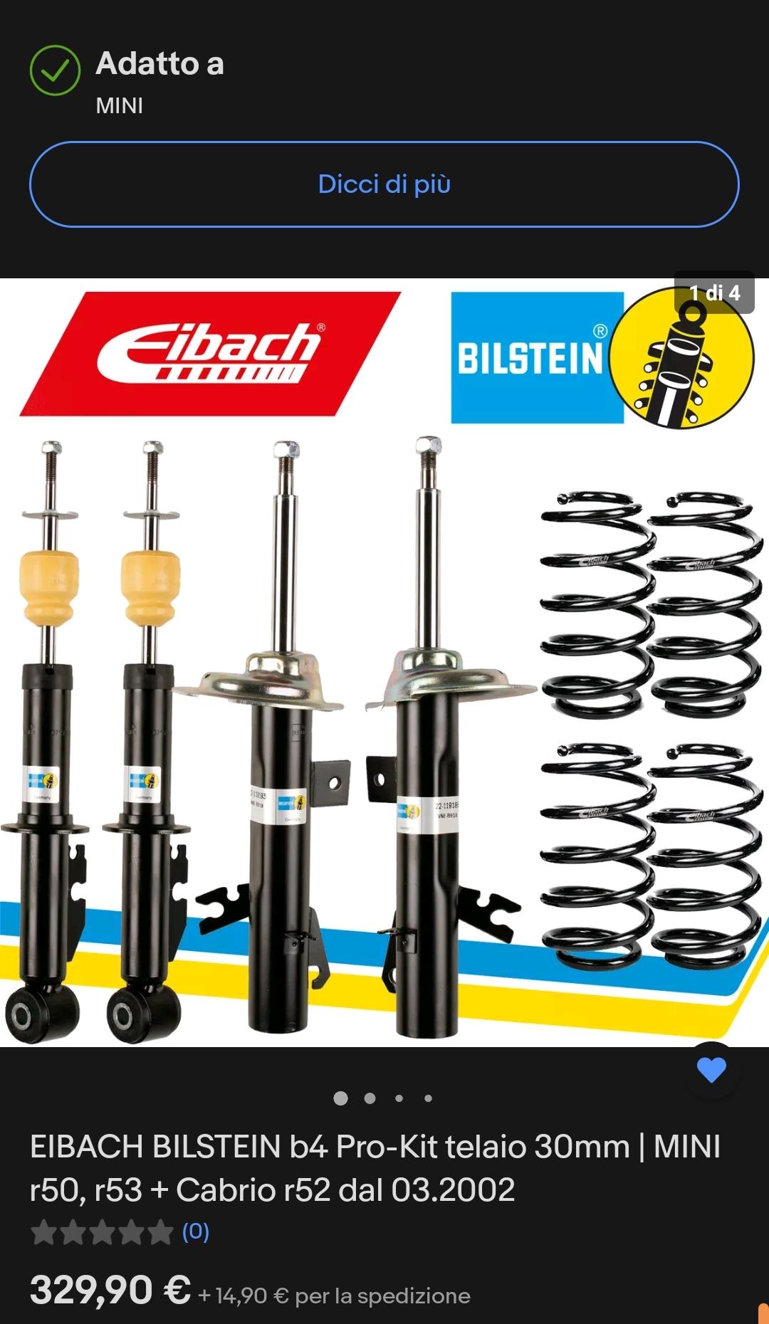

Jacopoz Inviato 14 Gennaio 2022 Segnala Condividi Inviato 14 Gennaio 2022 Ciao a tutti, ho una mini cooper r50 rest, la macchina ha 148 mila km e mi sembra di capire dal suo comportamento che è ora di cambiare gli ammortizzatori (si sentono di più i dossi e le buche e la tenuta è peggiorata). Mi sono documentato e ho visto che con 200 euro ci sono gli eibach B4 che sono pari agli originali ed in più già che c'ero volevo mettere le molle Prokit. Considerate che non ho esigenze di pista e non ho tanti soldi da spendere quindi i B4 + molle andrei a spendere 340 euro che è buono. Qualcuno di voi ha provato i B4 con le pro kit, me lo consigliate come assetto? 1 Link al commento Condividi su altri siti Altre opzioni di condivisione...

Jacopoz Inviato 15 Gennaio 2022 Autore Segnala Condividi Inviato 15 Gennaio 2022 22 ore fa, Vam ha scritto: Ho cambi tutto, ammortizzatori e molle, secondo il mio parere, oppure rimetti una molla “normale” visto che come dici non hai particolari esigenze. 19 ore fa, MINIco007 ha scritto: come ti hanno detto cippy e Van,metti gli ammo nuovi,gli eibach B4 che sono buoni con le molle originali,in questo modo lavorano bene,se sugli stessi,volessi mettere anche le molle,corri il rischio di farli scoppiare dopo pochi kilometri,nel caso volessi un assetto più basso,dovresti mettere tutto il kit completo............................. 22 ore fa, cippy ha scritto: E' come mettere una molla ribassata sull'ammo originale, si può fare ma ovviamente l'ammortizzatore non lavora benissimo. Siete sicuri? Perché io so di molta gente che compra il kit b4+molle Prokit(-3cm) e si trova bene, o addirittura gente che mette le Prokit - 3 sugli ammo originali e non ha alcun problema Comunque la Eibach su Ebay vende proprio il kit completo b4+molle Prokit, quindi non credo che venda un kit che poi funziona male sinceramente 1 Link al commento Condividi su altri siti Altre opzioni di condivisione...
cippy Inviato 15 Gennaio 2022 Segnala Condividi Inviato 15 Gennaio 2022 Il b4 è il ricambio pari all'originale, il b6 è l'originale con una taratura più sportiva, il b8 ha lo stelo accorciato per le molle ribassate. Non ho detto che fa schifo, ma che la soluzione ottimale è il b8, il b4, non essendo progettato per molle ribassate, non lavorerà mai al 100% delle potenzialità. Hai il link dell'annuncio? 2 Link al commento Condividi su altri siti Altre opzioni di condivisione...
MINIco007 Inviato 15 Gennaio 2022 Segnala Condividi Inviato 15 Gennaio 2022 concordo con cippy,gli ammo originali non lavoreranno mai bene con le molle ribassate 2 Link al commento Condividi su altri siti Altre opzioni di condivisione...
Jacopoz Inviato 15 Gennaio 2022 Autore Segnala Condividi Inviato 15 Gennaio 2022 4 ore fa, cippy ha scritto: Il b4 è il ricambio pari all'originale, il b6 è l'originale con una taratura più sportiva, il b8 ha lo stelo accorciato per le molle ribassate. Non ho detto che fa schifo, ma che la soluzione ottimale è il b8, il b4, non essendo progettato per molle ribassate, non lavorerà mai al 100% delle potenzialità. Hai il link dell'annuncio? https://www.ebay.it/itm/EIBACH-BILSTEIN-b4-Pro-Kit-telaio-30mm-MINI-r50-r53-Cabrio-r52-dal-03-2002-/273691081132?mkcid=16&mkevt=1&_trksid=p2349624.m46890.l6249&mkrid=707-127634-2357-0 1 Link al commento Condividi su altri siti Altre opzioni di condivisione...
cippy Inviato 16 Gennaio 2022 Segnala Condividi Inviato 16 Gennaio 2022 Come immaginavo non è la casa madre ma un semplice rivenditore che "assembla" il kit. 1 Link al commento Condividi su altri siti Altre opzioni di condivisione...
