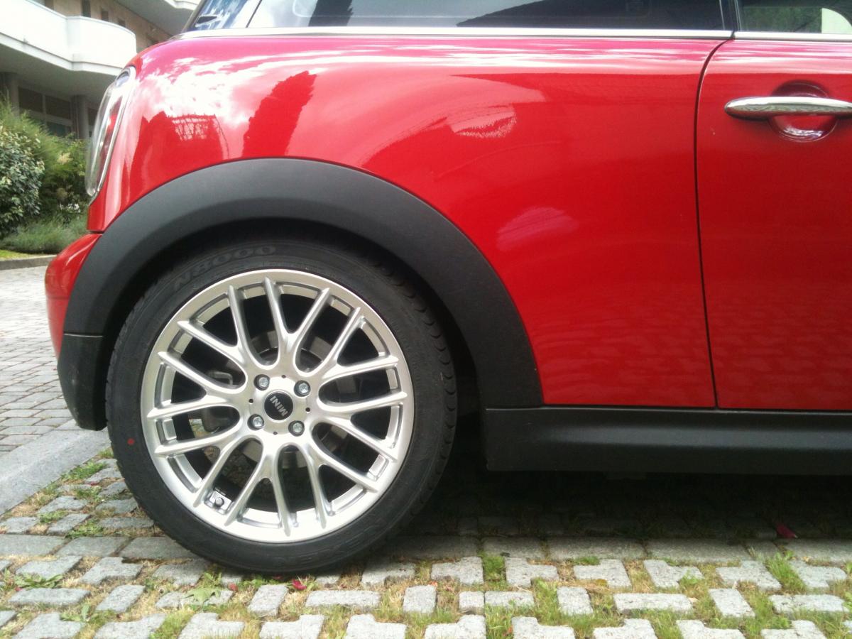

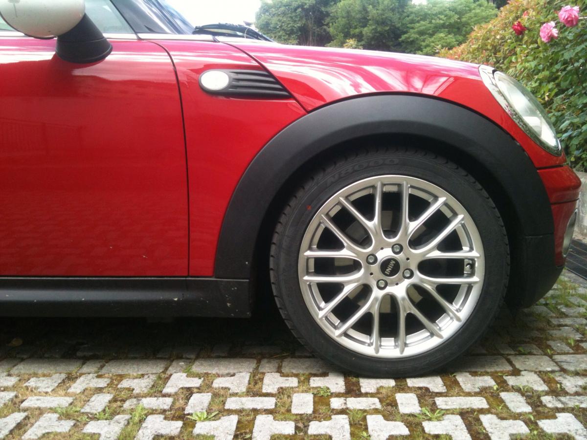

Ragazzi vi chiedo un consiglio , io monto dei replica r112 canale 7 et 42, ora al di la delle opinioni personali sulla bontà della cosa e sulla non omologazione , se volessi mettere dei distanziali per stare a filo ma non grattare , teoricamente dovrebbe bastarmi un 5 mm giusto ? Sarebbe come avere un et 37 , o voi azzardereste anche 10 mm ? Non vorrei andare off topic , ma già che ci sono vorrei farvi vedere le foto in dettaglio della distanza che intercorre tra spalla e passaruota nella mia r56 con ammo originali e molle eibach , dietro sta più bassa di circa 14 mm , è normale secondo voi ? La mia paura è proprio quella di grattare sia che mettessi dei distanziali , sia con dei cerchi et inferiore .. Grazie a tutti è scusate se mi sono dilungato
Se ti può confortare io non tocco montando assetto (per intenderci e abbastanza bassa che il passaruota nasconde parte della gomma posteriore) e i borbet, che hanno et 38 e canale 7,5 (ripetto ai tuoi cerchi sporgono più di 1,5 cm
quindi avendo io canale 7 potrei mettere anche distanziali 10-12 mm senza cmq grattare ? vorrei un effetto abbastanza a filo , cosa che il mio "r112" non mi dà. può essere una cosa normale secondo te una differenza di 14 mm di altezza tra il mio posteriore e il mio anteriore ?
grazie mille ( borbet lo sogno la notte )
è normale che la mini sia un po' "impuntata" e che quindi l'anteriore sia più basso del posteriore. Ora non so quantificarti esattamente quanto possa essere in mm, anche perchè le eibach potrebbero avere influito aumentando questa differenza.
I distanziali puoi metterli tranquillamente anche da 10-12.
