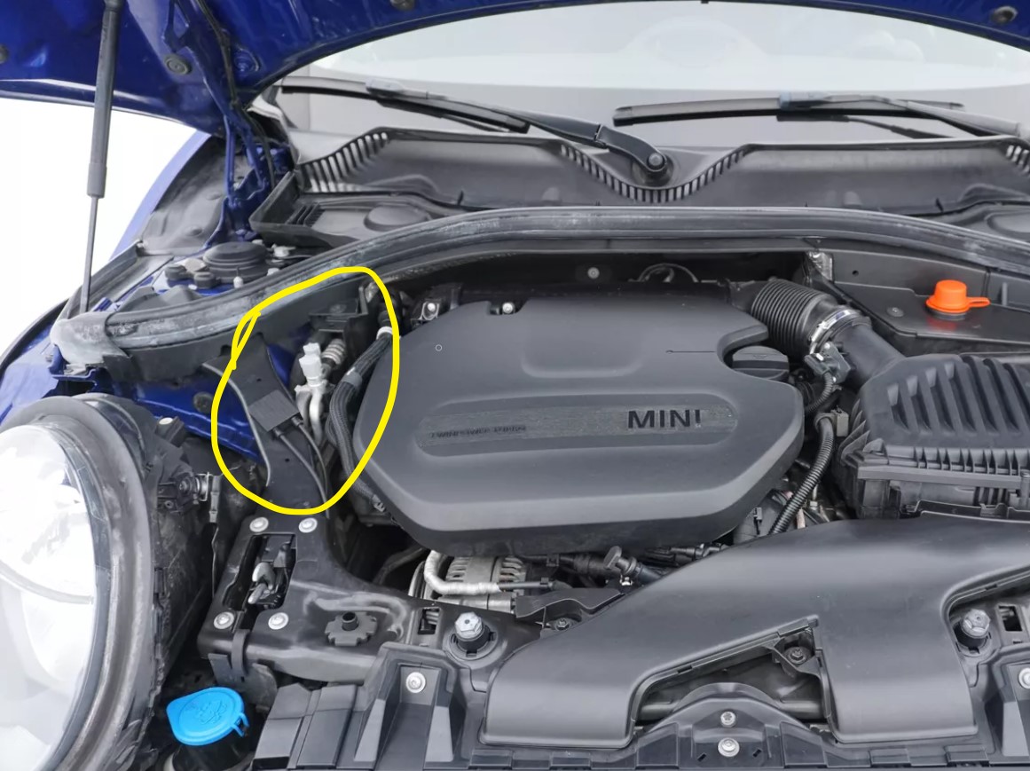

Ho svuotato e riordinato alcune penne, il carica telefono e cose a random che avevo nel cassetto (dubito che vibrasse un'oggetto li dentro, ma si sa mai)...e inoltre lui mi ha legato con le fascette dei tubi rigidi nella zona passeggierò che secondo il meccanico potevano vibrare (indicati con una foto presa a caso su internet, nella zona gialla).
Vedremo nei prossimi giorni se noto ancora qualcosa...

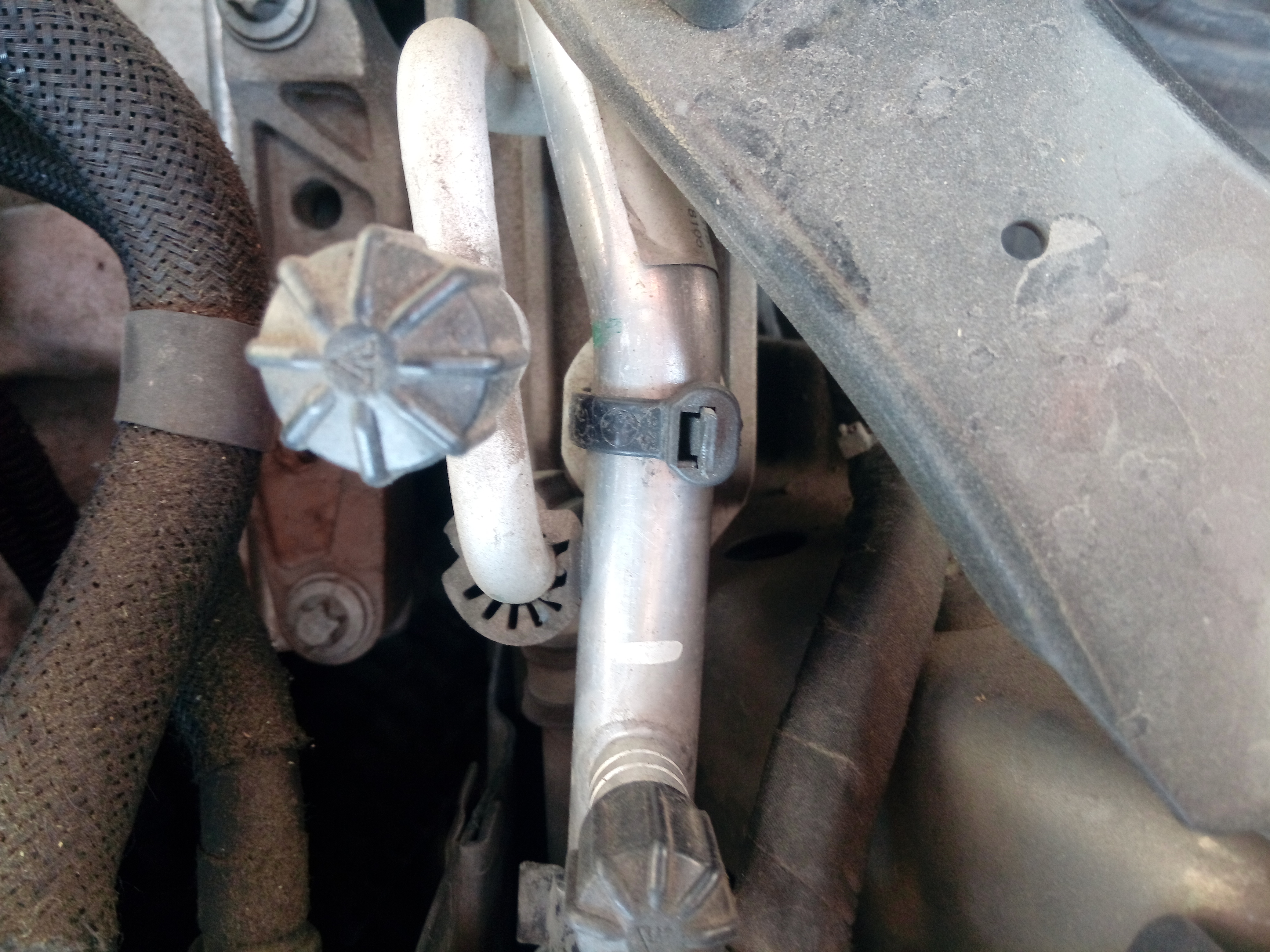

A me è successo una cosa similare,
Si è rotto il  supporto che regge il tubo dell' aria condizionata , dopo di che inizia  a vibrare.
Ho messo una fascetta.
Sai che anche il mio meccanico ha agito in quella zona, forse è proprio successa la stessa cosa anche sulla mia. Tu avvertivi la vibrazione sia con clima acceso, sia con clima spento?
Io ho fatto caso che il mio clima era sempre acceso mentre notavo il rumore...ma non so se ci sia una relazione diretta fra le cose!
La mia faceva rumore sia con clima acceso che spento in funzione delle  vibrazioni trasmesse dal motore  alle diverse andature.
OK, grazie mille.
Effettivamente si, il rumore si evidenziava sopratutto a bassi giri, momento stacco frizione, quando il motore trasmette piu vibrazioni.
Detto ciò da ieri dopo aver messo la fascetta mi pare che la situazione sia nettamente migliorata...dai è bastato poco!

Buongiorno a tutti! Posso confermare anche io la tesi in questione: ovvero che sulle nostre MINI esistono delle vibrazioni che provengono dal motore e che vengono trasmesse in abitacolo attraverso i supporti delle linee che portano il gas refrigerante del climatizzatore verso l'evaporatore posto in abitacolo.
Riporto qui la mia esperienza con la mia Countryman (2.0 SD - motore B47), che aveva una vibrazione (o dovrei forse chiamarla risonanza) in abitacolo quando mi trovavo in rilascio attorno ai 3.000 giri.
Parto col dire che (nel mio caso) in tutta onestà se non me l'avesse detto l'ex proprietario prima di consegnarmela neanche me ne sarei accorto poiché la uso sempre in Green e in automatico (quindi a regimi più bassi); tuttavia proprio l'ex proprietario l'aveva fatta controllare e la concessionaria gli aveva detto che erano i supporti motore a causare il problema.
I tecnici della concessionaria in questione, però, non avevano argomentato la diagnosi; e come tale il mio amico ed ex proprietario non si era fidato.
Presa in carico l'auto, mi sono poi rivolto presso un'altra concessionaria (stavolta qui a Perugia) dove hanno confermato la diagnosi e hanno esaustivamente argomentato il difetto, spiegando (come già detto da voi) che la vibrazione parte dalle clip sui supporti che, se rovinate, causano il difetto mandando in risonanza le linee del climatizzatore. Peraltro (nota di colore), il Capofficina mi riferiva che la medesima problematica si osserva anche sulle BMW.
A quel punto, essendo notoriamente i supporti delle MINI cagionevoli e dato che "a orecchio" avvertivo qualche vibrazione di troppo (ad esempio fermo agli incroci con la D inserita, ho fatto fare sia il supporto superiore destro che il supporto oscillante inferiore: e confermo che è scomparsa la vibrazione/risonanza attorno ai 3.000 giri.
