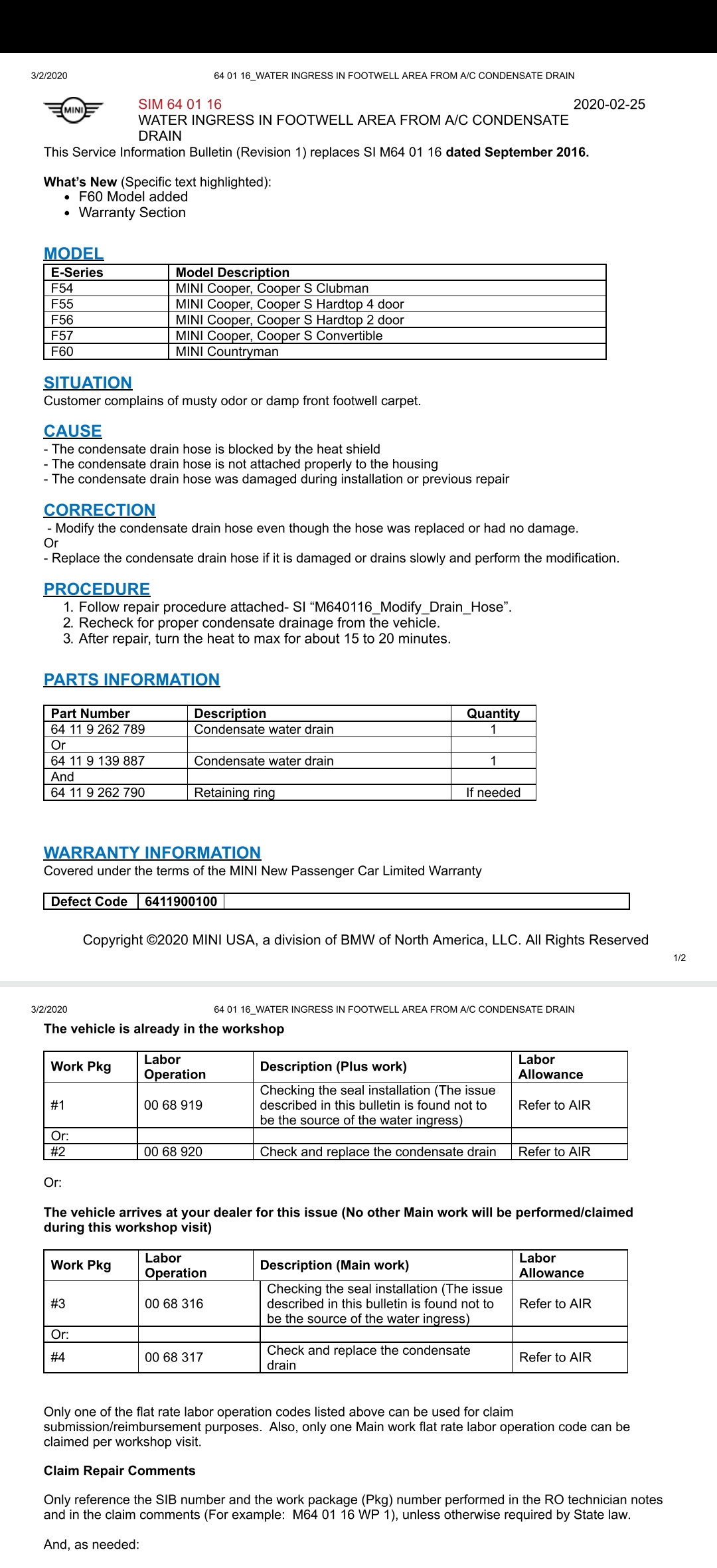

Spulciando su forum usa/uk pare essere un difetto noto il tubo scolo aria ac montato male e deformato.
In usa é un difetto noto (PUMA) tanto da esserci addirittura una scheda riparazione dedicata.
Lunedì proviamo a smontare e verificare.
Il ricambio aggiornato dovrebbe costare meno di 10 euro.

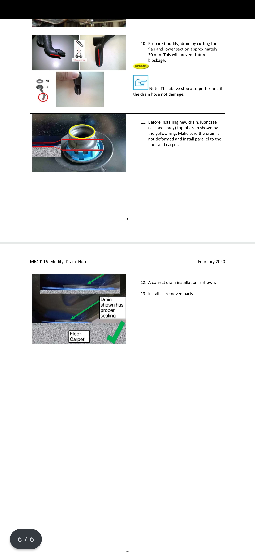

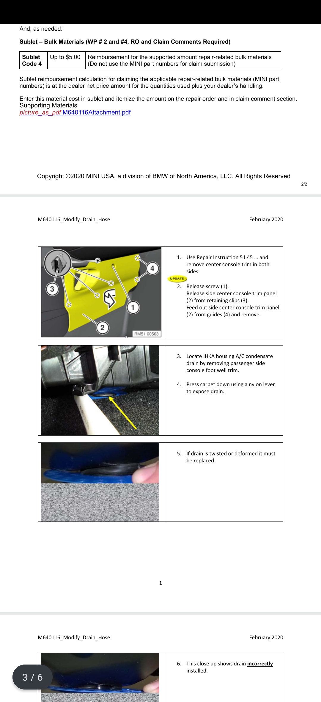

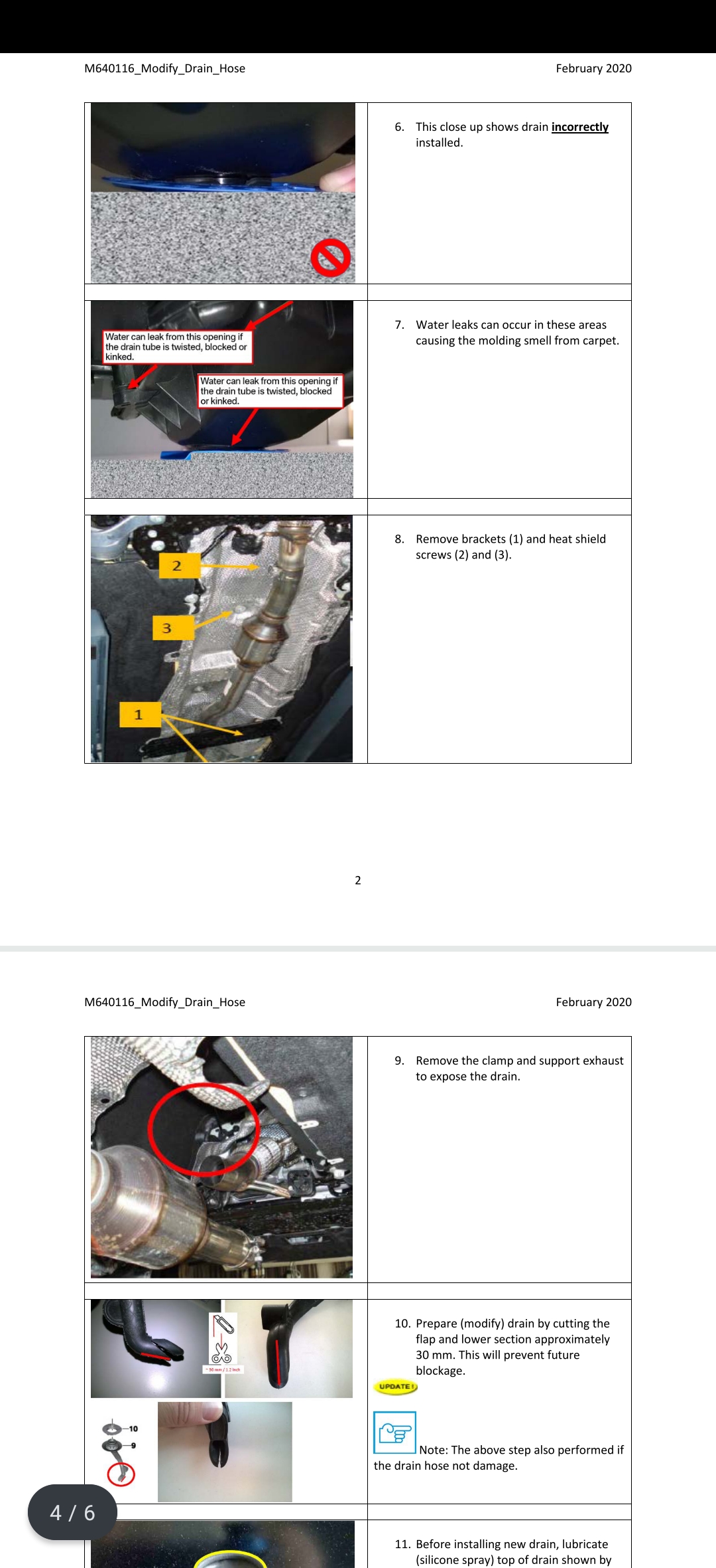

Risolto!
É lo scolo della condensa dell'aria condizionata.
Va sostituito il tubo in gomma (codice aggiornato) perché l'originale si deforma e fa trafilare acqua
Lascio lo schema di smontaggio/risoluzione problema NOTO in Usa nel caso dovesse servire ad altri.
