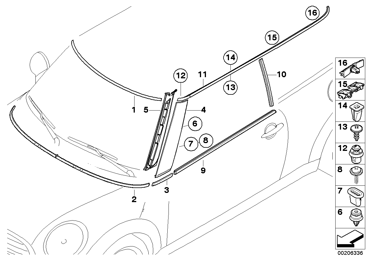

Ciao volevo chiedere come tolgo i listelli neri sulla R56 sul tetto quello destro e sinistro?? Grazie

Apri lo sportello e controlla sotto al profilo,se non c'è niente,saranno di sicuro ad incastro,anche se l'esploso porta almeno una decina di viti e dadi,ma potrebbero essere per qualcos'altro,se li devi prendere in BMW,ordina il kit e con la scusa,chiedi come vanno messe,potresti chiedere anche ad un carroziere.

Quindi dai tuoi puoi vedere se sono forati o meno,se hanno i buchi devono esserci le viti,al massimo,devi pulire il canale da sopra per vedere se ci sono,lo sporco copre tutto,per non graffiare il tetto,metti la carta gommata larga per almeno 10 cm di larghezza lungo tutto il cielo(tetto)

I montanti li rimuovi cosi’ facendo:
-apri la portiera e togli la guarnizione tra scocca e portiera all’altezza dei montanti stessi(e’ su a incastro a pressione,tirala verso di te delicatamente e viene via)
-troverai 4 viti a croce,le rimuovi
-fatto cio’ prendi il montante in mano frontalmente e lo tiri verso di te perche’ ha delle clip che lo incastrano nella scocca dell’auto e il gioco e’ fatto.
X rimontatli chiaramente lavoro inverso.
p.s: attenzione quando rimonti quelli nuovi a non tirare troppo le viti dietro la guarnizione perche’ rompi gli attacchi.
quelle viti li vanno solo puntate e non serrate da matti.
