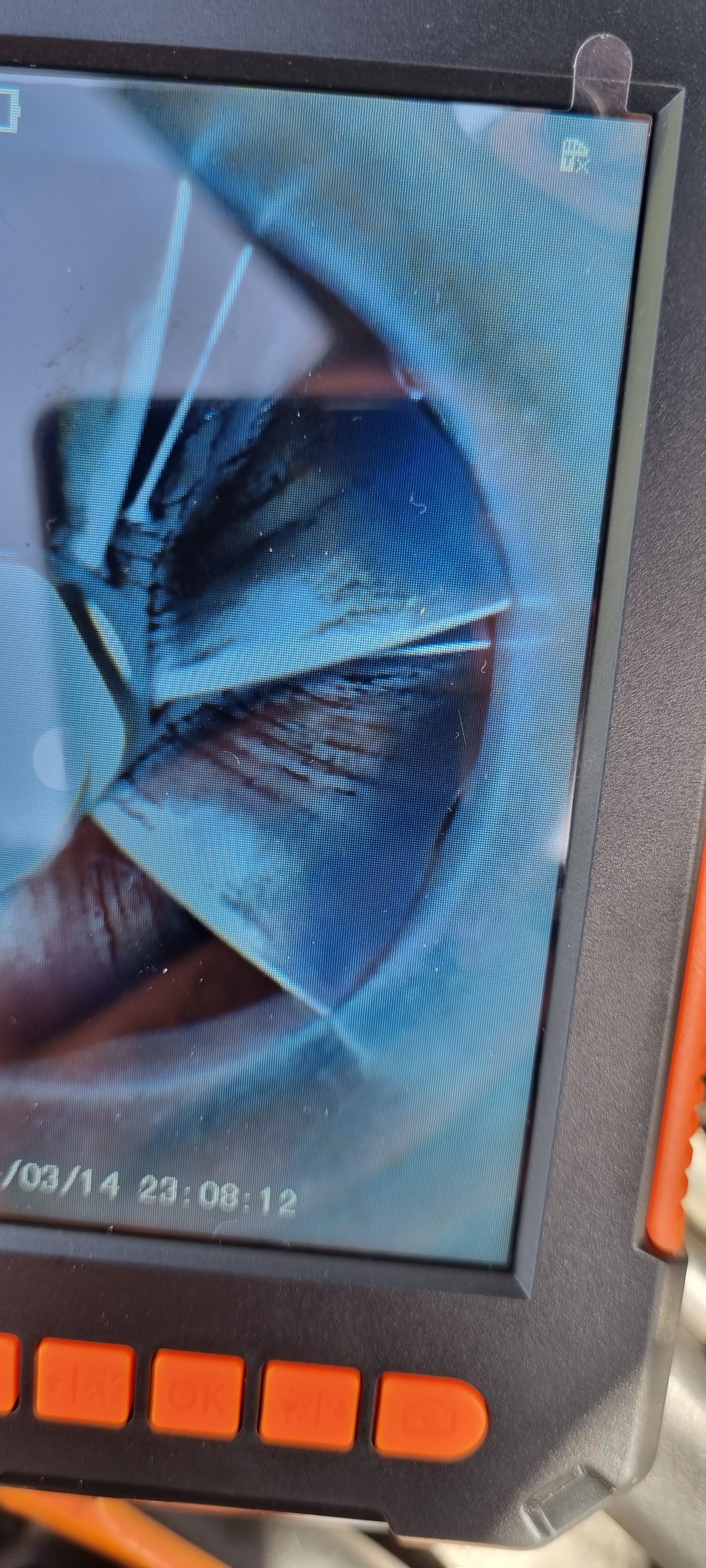

Buongiorno messo la pompetta a depressione nella Wastegate e nn perde, messo anche la sonda nel tubo ma nn si vede nu cazz. Mi tocca smontarlo
Ho messo la sonda anche lato della chiocciola , nn presenta grosse tracce di olio ma un alone nelle pareti più chiaro, nn è che ad alti giri sfrega e più di quello nn va? Ma mettendo il dito per vedere se si muove un po nn sembra che nn ha nessuna  oscillazione boo

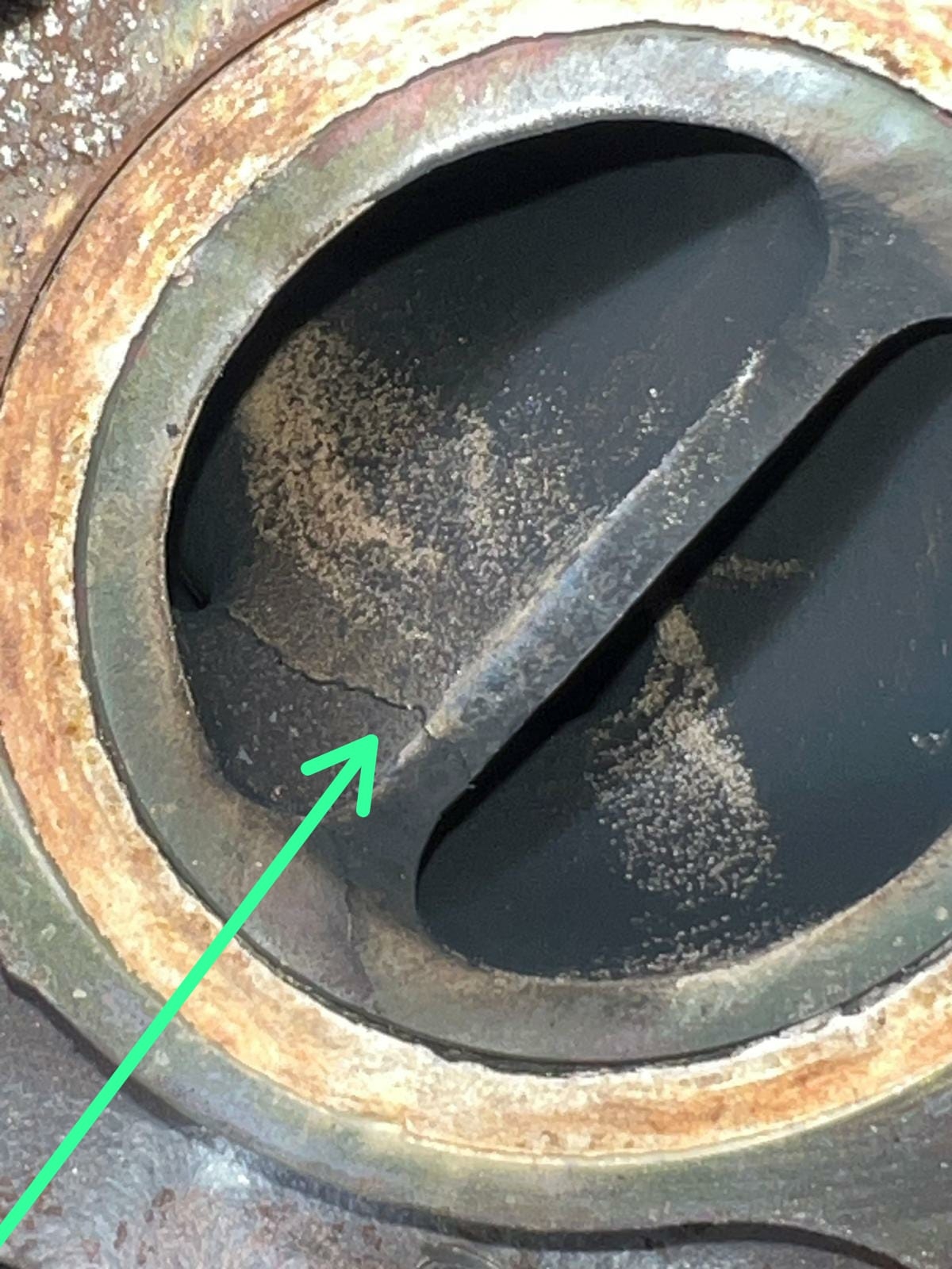

Decido di smontare il turbo avendo contattato già turboplane ecco il motivo del sibilo il calo di prestazioni in alto e dello leggero squilibrio

Turbina cambiata, una bomba, cmq domani posterò un video per il vero problema che ha scaturito il tutto
