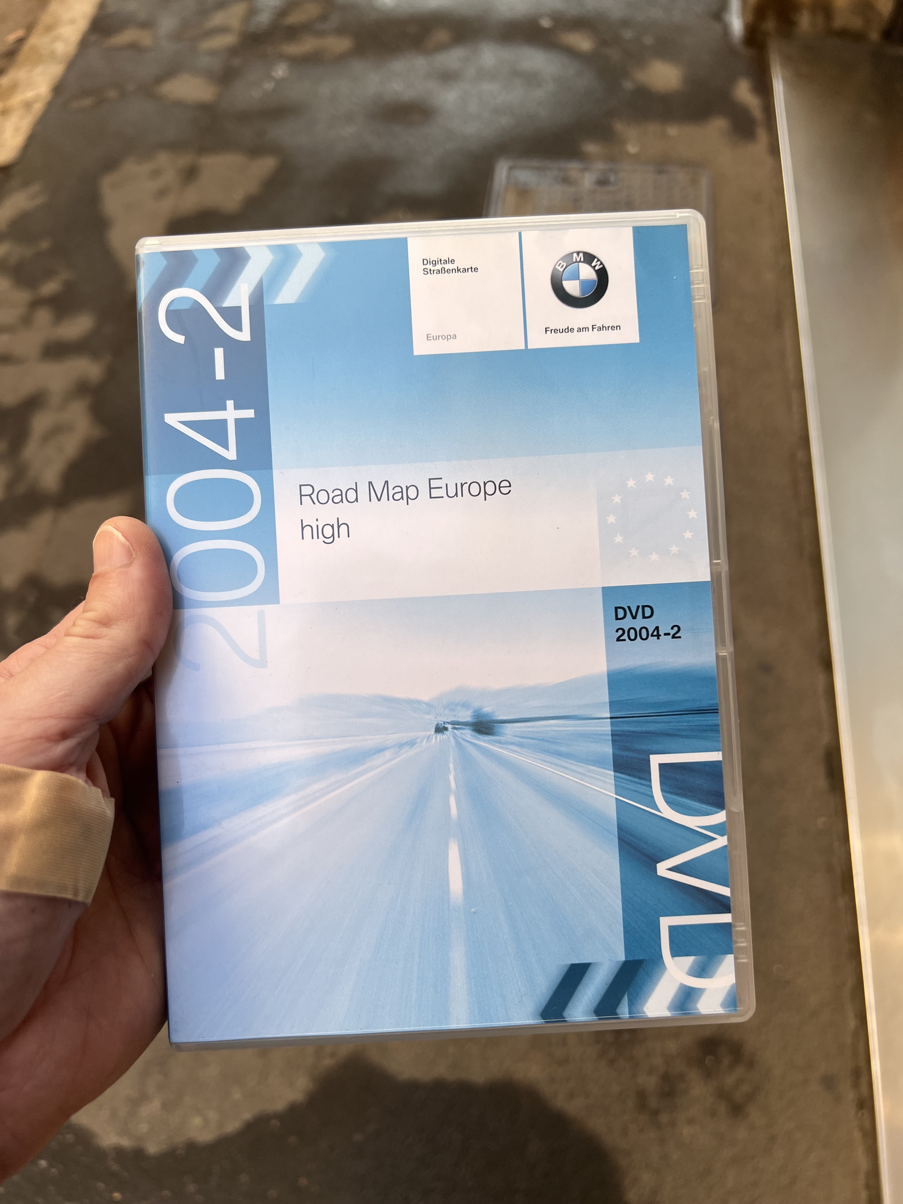

Nickfrede Inviato 29 Settembre 2023 Segnala Condividi Inviato 29 Settembre 2023 Ciao a tutti, Ho una MINI di fine 2003 con Navi originale. E' un import US e dentro il lettore DVD sotto il sedile passegero ho trovato il cd Mappe California/Nevada del 2002! Ho comprato online due DVD Western Europe per BMW high 2019, che mi sono stati venduti come compatibili con la R53, ma il lettore DVD non li legge. Il venditore dice che l'hardware del navi americano è diverso. Ho pensato possa essere un blocco regionale sul lettore DVD. Qualcuno di voi ha esperienza a riguardo? Esistono codici di sblocco o posso risolvere comprando un lettore DVD di una macchina europea? Devo anche ripristinare l'ampli H&K, mi sta facendo penare questa radio! Grazie a chi vorrà rispondere anticipatamente, Nico. Link al commento Condividi su altri siti Altre opzioni di condivisione...
MINIco007 Inviato 29 Settembre 2023 Segnala Condividi Inviato 29 Settembre 2023 Secondo me ,forse sto dicendo una cavolata, devi vedere in che formato è stato scritto e fare lo stesso con i nuovi dvd,cioè riscriverli con lo stesso formato del vecchio,hai provato ad inserirli nep computer e vedere il formato? Link al commento Condividi su altri siti Altre opzioni di condivisione...

Vam Inviato 4 Ottobre 2023 Segnala Condividi Inviato 4 Ottobre 2023 Ciao. Dalla seconda foto vedo scritto che non è inserito il DVD come se effettivamente non lo leggesse. Era inserito quello che hai comperato corretto? Con quello USA non ti dà errore quindi. Invece quelle macchie che vedo sul display? Link al commento Condividi su altri siti Altre opzioni di condivisione...
Nickfrede Inviato 5 Ottobre 2023 Autore Segnala Condividi Inviato 5 Ottobre 2023 Ciao con il DVD americano che ho trovato nella macchina nessun problema. Quelli Europei che ho comprato non li legge. Le macchie sono nei cristalli, tuttavia lo schermo funziona. Link al commento Condividi su altri siti Altre opzioni di condivisione...

parzo93 Inviato 6 Ottobre 2023 Segnala Condividi Inviato 6 Ottobre 2023 le macchie nel display ovviamente sono i cristalli liquidi che stanno pian piano alzando bandiera bianca. per quanto riguarda il dvd sono passati diversi anni dall'ultimo sistema di navigazione mk4 su cui misi mano... ma temo sia un problema di codifica del sistema o di scrittura del supporto CD Link al commento Condividi su altri siti Altre opzioni di condivisione...
Matte 6464 Inviato 6 Ottobre 2023 Segnala Condividi Inviato 6 Ottobre 2023 doresti trovare uno che ha un cd originale italiano e provarlo sul tuo così escludi problematiche dell'impianto Link al commento Condividi su altri siti Altre opzioni di condivisione...
Vam Inviato 6 Ottobre 2023 Segnala Condividi Inviato 6 Ottobre 2023 Io, ma non lo cedo. Vieni a Milano che lo proviamo nel caso… Link al commento Condividi su altri siti Altre opzioni di condivisione...
