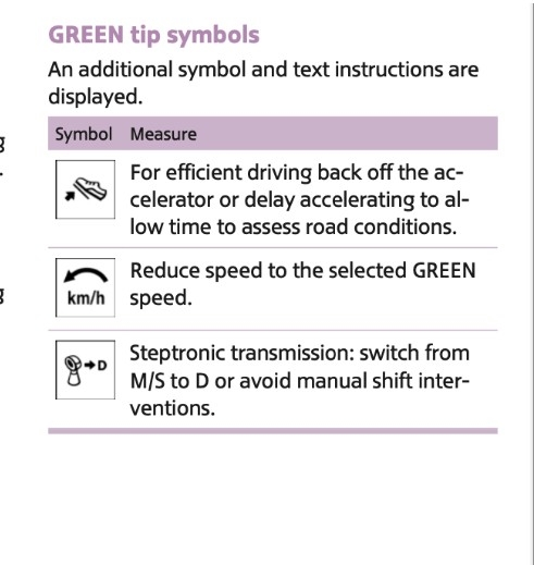

elio.rsvr Inviato 22 Gennaio Segnala Condividi Inviato 22 Gennaio (modificato) il driving mode sostanzialmente dovrebbe gestire (tra comfort e sport) la mappatura pedale acceleratore/farfalla CF per dare l'impressione su sport di un motore più pronto ma dovrebbe essere solo la relazione tra velocità della rotazione pedale acceleratore (generalmente definita APS) e velocità della rotazione farfalla motorizzata corpo farfallato (generalmente definita TPS) non mi risulti ci siano mappature iniezione differenti ma magari sbaglio in green cambia ancora la mappatura pedale acceleratore/farfalla CF che in questo caso è più "rallentata" dando l'impressione di un motore meno potente ma è solo perché anche se tu pesti tutto la farfalla è motorizzata e si apre lentamente rispetto al tuo angolo pedale dato che è gestita comunque dalla centralina la risposta meno pronta del motore fa si che nell'uso comune proprio perché l'accelerazione è più blanda la vettura consumi un poco meno (quanto dipende da come usi il gas, può essere apprezzabilmente meno se guidi on-off piuttosto che uguale se sei dolce con il pedale gas) in green c'è anche la funzione veleggio (attiva senza cruise) che stacca la trasmissione in discesa a velocità costante facendo andare il motore al minimo anche in questo caso un piccolo risparmio in green c'è ma nulla di straordinario... per darti un ordine di grandezza tra comfort e green potrebbero esserci in totale da 0,5 a 1km/l di differenza è un bel giocattolo io talvolta la metto in green per il veleggio ma mi da fastidio quando devo accelerare perché la macchina sembra rotta... sul 530d che aveva 56kgm di coppia non lo mettevo mai in eco perché era veramente fastidioso quando poco spingesse p.s. per me la cosa che aiuta di più i consumi è lo start and stop in città ed il veleggio in autostrada Modificato 22 Gennaio da elio.rsvr Link al commento Condividi su altri siti Altre opzioni di condivisione...
